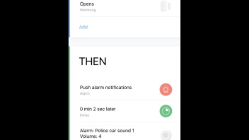

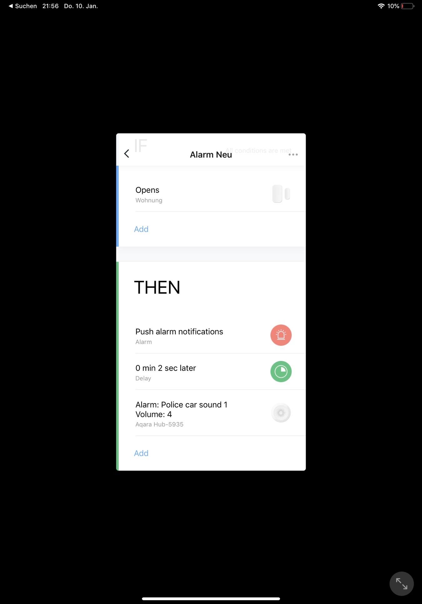

Als ich noch zugriff Hatte auf die Aqara App:
Der Alarm ging bei jedem öffnen der Türe ab, egal ob die Alarmanlage scharf gestellt war oder nicht.

Bei mir sieht das ganze so aus, bin immer noch nicht drauf gekommen wieso es nicht funktioniert....

Den Screenie aus der Aqara App konnte ich nachträglich doch noch einfügen
Super danke dir auch viel mals!
Einziger Fehler ist noch das der Alarm immer abgeht egal ob die Alarmanlage Scharf ist oder nicht.... ?
Das lässt die mittlerweile klassische mitunter "lange Leitung" von Apple HomeKits Automations-Synchronisation in iCloud vermuten – grade bei frisch angelegten neuen Automationen. Sollte der Kontaktsensor in HomeKit funktionieren, würde ich einmal die verantwortliche Steuerzentrale kurzerhand neu starten und dem System direkt danach eine kleine Atempause gönnen.
