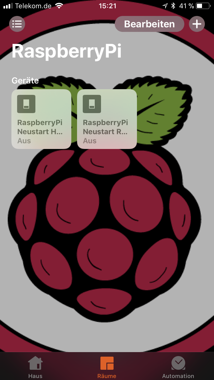

Hat super funktioniert.
Danke der link hat funktioniert. Plugin lies sich jetzt installieren.
Ich meinte ohne Dropbox Backup. Also einfach nur die Zeilen weglassen?
Irgendwie scheitert es schon daran das CDMTrigger Plugin zu installieren.
pi@raspberrypi:~ $ sudo chown -R $USER /usr/local && npm install -g
npm ERR! code ENOLOCAL
npm ERR! Could not install from "" as it does not contain a package.json file.
npm ERR! /home/pi/.npm/_logs/2017-08-20T09_21_18_896Z-debug.log
pi@raspberrypi:~ $ sudo npm i homebridge-cmdtrigger
npm ERR! code E404
npm ERR! 404 Not Found: homebridge-cmdtrigger@latest
npm ERR! /root/.npm/_logs/2017-08-20T09_23_53_197Z-debug.log
