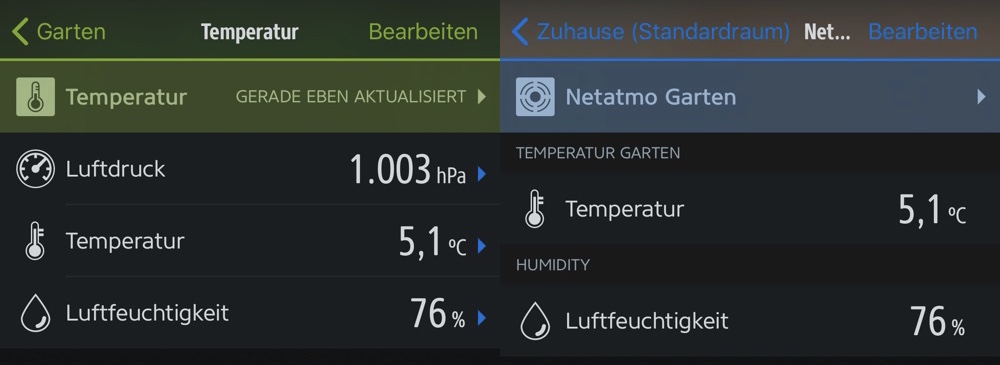

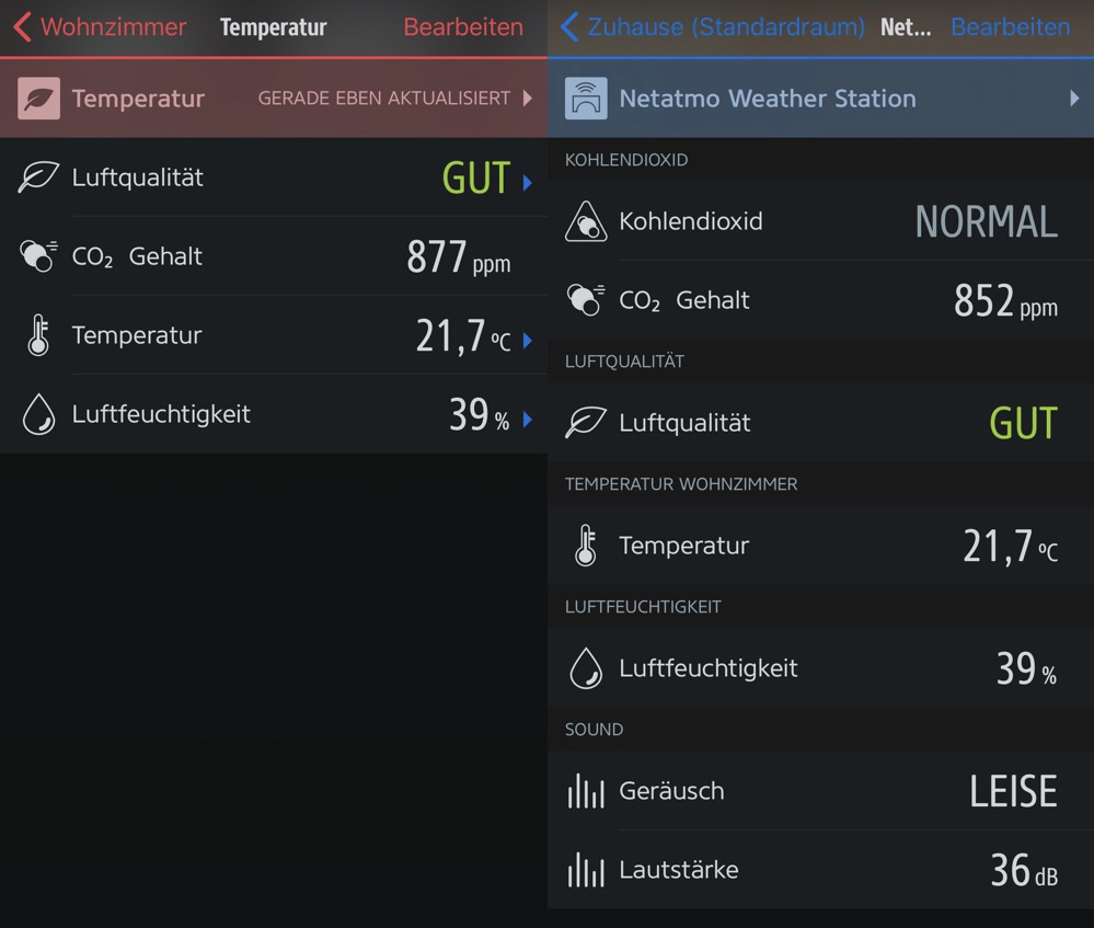

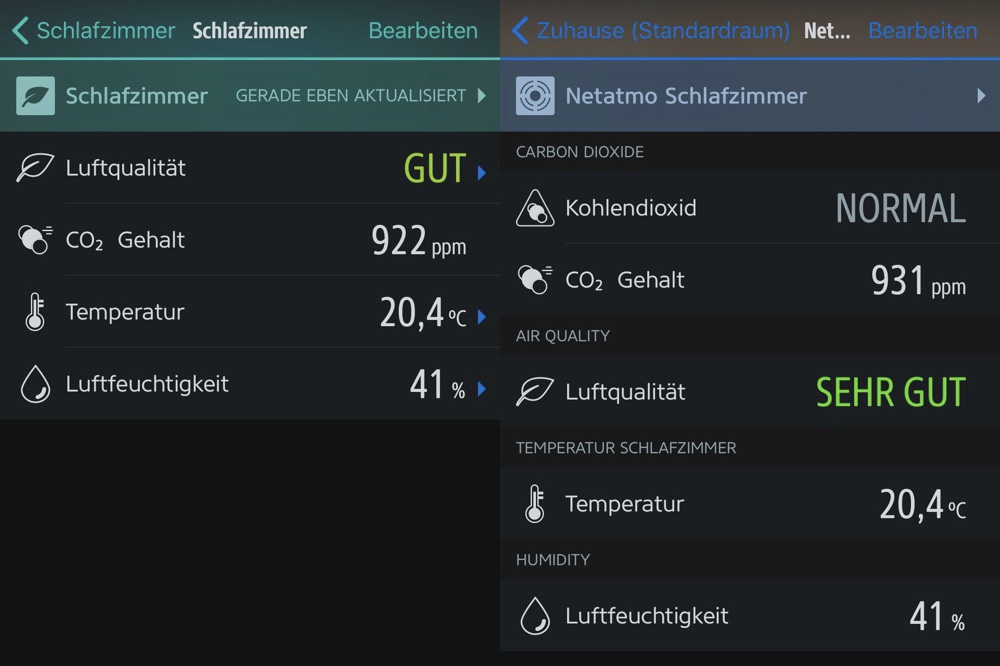

Für alle, die die Unterschiede zwischen der Einbindung über Homebridge und der von Netatmo eigenen interessieren, hier mal ein paar Screenshots aus der Eve App...
homebridge-eveatmo links / Netatmo rechts
Main Module
Indoor Module
Outdoor Module

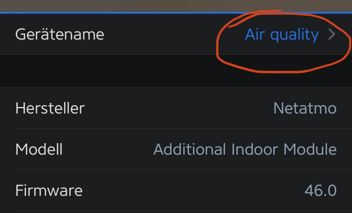

Weiterer kleiner Kritikpunkt ist die Namensgebung der Module bei der Einrichtung. Der bei Netatmo vergebene Name wird nicht übermittelt. So muss man erst in der Homekit App über die Einstellungen die ID bzw. Seriennummer suchen, um dann zu wissen welches Modul es ist.
Fehlt halt noch etwas Feinschliff in der Firmware. Aber der Support von Netatmo (Forum/Twitter) ist da ziemlich gut wenns mal Bugs gibt.

+ Lautstärke Pegel (wird in Apples Home App nicht angezeigt)
- kein Luftdruck vom Außensensor
- keine Daten vom Regenmesser
- keine Daten vom Windmesser
- keine Statistiken und Graphen in Eve
Wer also nicht das volle Setup an Außensensoren hat bzw. diese nicht für Automationen benötigt für den reicht die native Homekit Einbindung vollkommen und man spart sich die wesentlich aufwendigere Einrichtung über Homebridge und Developer-Konto bei Netatmo.
