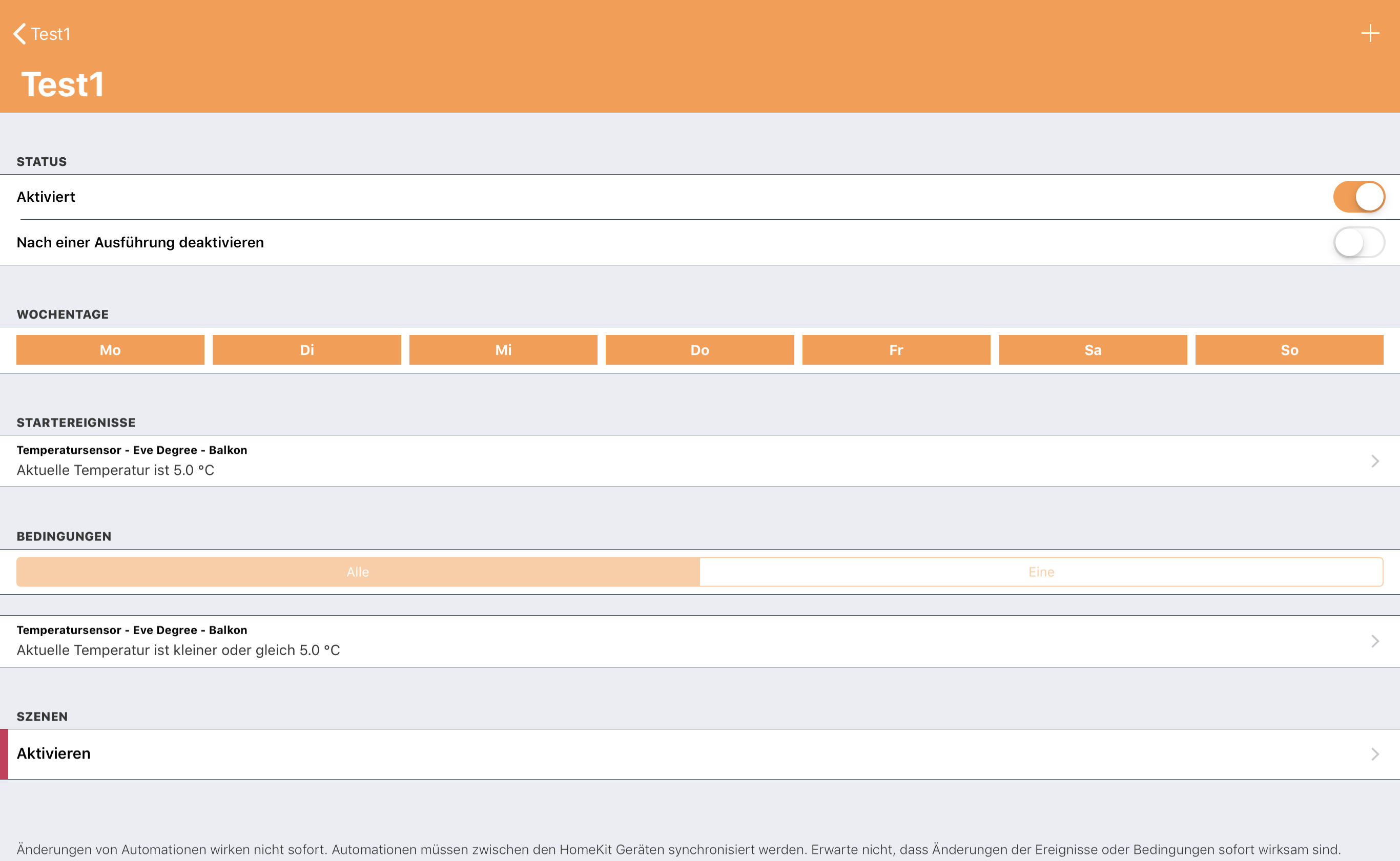

Danke Euch beiden, ich glaube jedoch ich bin zu dumm um die Logik zu verstehen. Ich habe in der App eine neue Automation erstellt, doch es klappt nicht.
Seht ihr was ich falsch mache, ich möchte lediglich mal eine Nachricht versenden wenn die Aussentemperatur von der Eve unter/gleich 5 Grad ist.

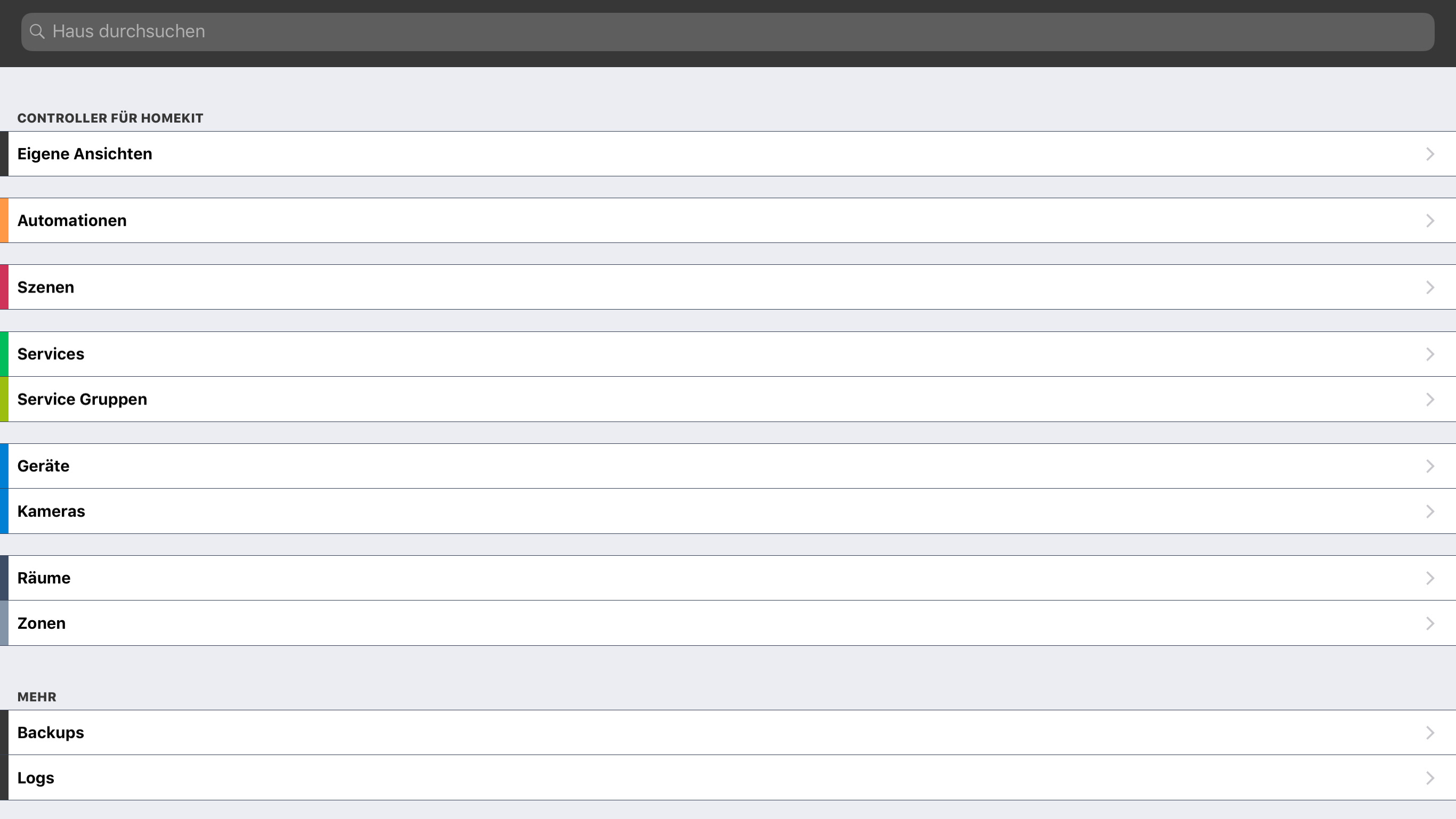

Ich versuche das nachher mal mit der Controller App. Reicht da die BASIC Version oder braucht es die PRO?
Wahrscheinlich wird die PRO Version benötigt da hier nirgends was von Regeln zu sehen ist.

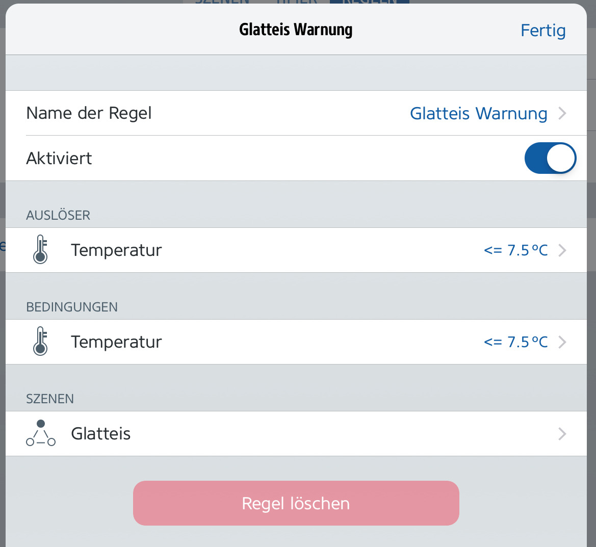

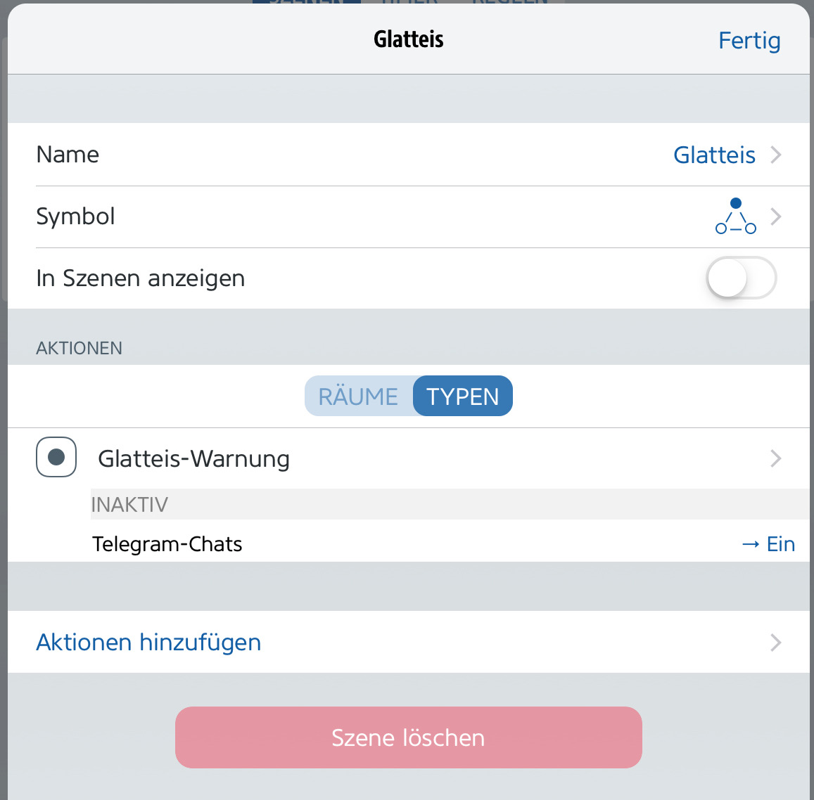

Habe es auch so mal noch zum testen versucht dass eine Nachricht versendet wird, wenn die Temperatur unter/gleich 7.5 Grad ist.
Code"Glatteis-Warnung": { "messages": [ "Achtung die Aussentemperatur ist unter 7.5 Grad, Glatteisgefahr!" ] }Gruss
