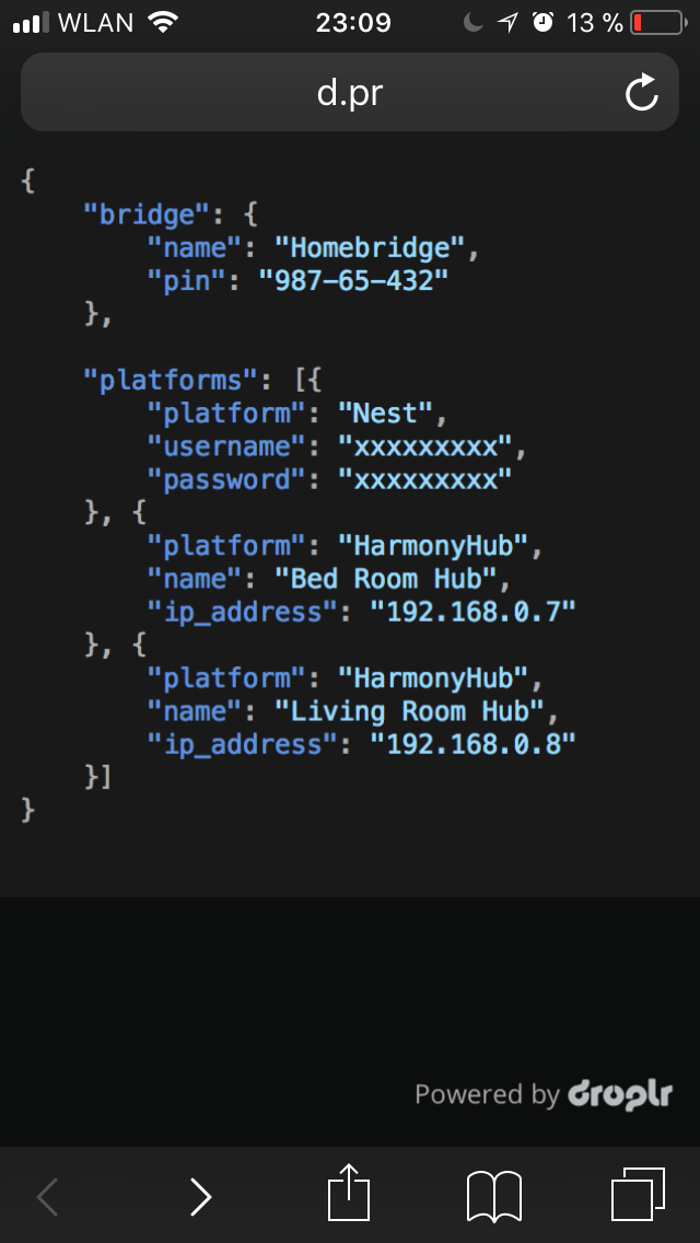

.Also ich habe 2 Harmony Hubs (einen im Wohn- und einen im Schlafzimmer), soll/muss ich dafür 2 eigene "platforms"-Einträge machen?
Also funktionieren tut's mit meiner schlanken config.json so mal. Aber fehlt vielleicht doch etwas wichtiges?
Alles anzeigen{ "bridge": { "name": "Homebridge", "username": "CC:22:3D:E3:CE:30", "port": 51826, "pin": "031-45-154" }, "description": "HomeKit Bridge", "platforms": [ { "platform": "HarmonyHub", "name": "Harmony Hub" }, { "platform": "TplinkSmarthome", "name": "TplinkSmarthome", "addCustomCharacteristics": true }, { "platform": "TadoAC", "username": "[email protected]", "password": "xxx" } ], "accessories": [] }Ich hab dir mal bei github im harmonyhub-plugin ein issue gefunden. Da hat jemand 2 hubs integriert. Man benötigt mur einmal die platform, muss aber zwei verschiedene Namen für die Hubs vergeben. In diesem Beispiel wurde noch die ip mit angegeben, ob dies wirklich notwendig ist weiß ich nicht. Ich habe nur einen hub.
