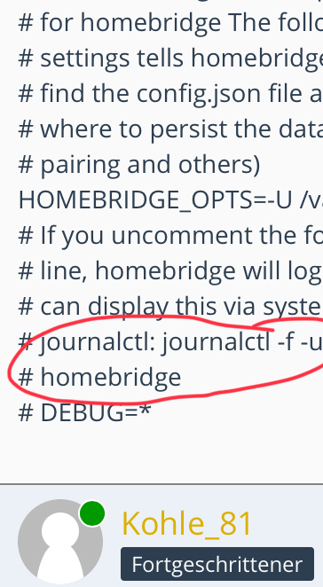

Hätte ich vielleicht erwähnen sollen. Diese beiden Logs habe ich versucht, bei
sudo cat /var/log/syslog
wird die zweite Zeile im hue-plug mit dem zweiten User vermutlich ignoriert. Es kommt keine Zeile, wo steht, bitte Taste an der bridge drücken.
Beim zweiten befehl dasselbe.
Ich dachte, dass ich evtl. im falschen log schnüffle.
Hat jemand noch eine Idee, was ich vielleicht falsch mache oder ich noch versuchen sollte?
