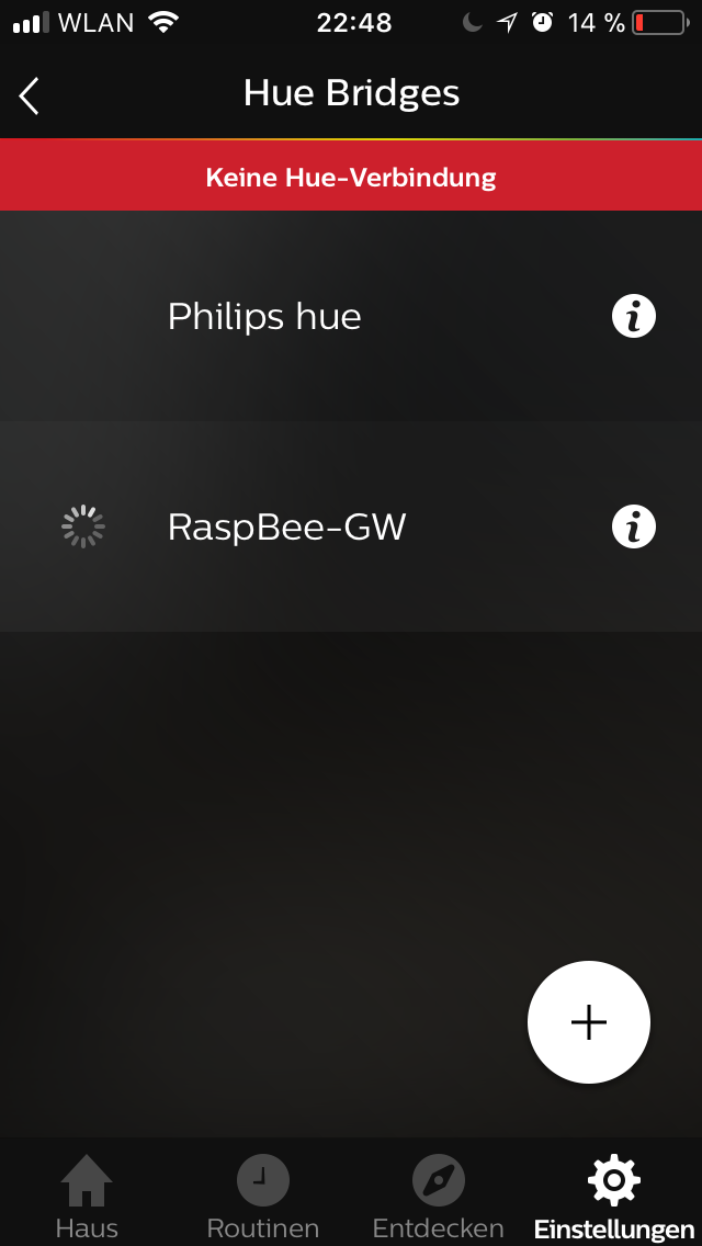

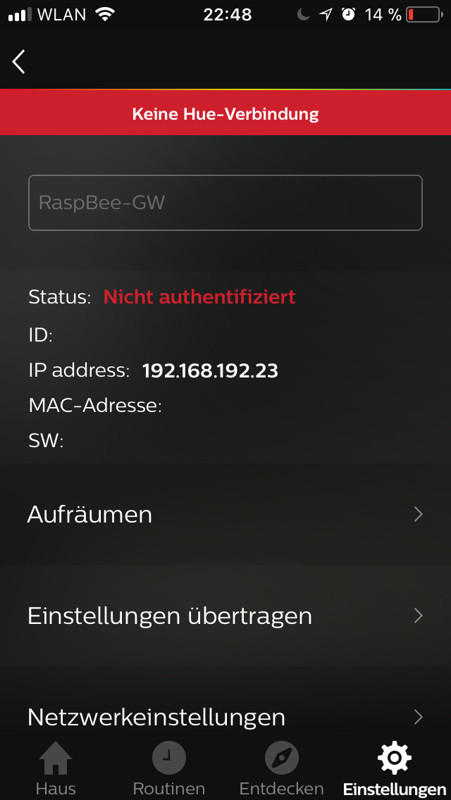

Ich bin jetzt inzwischen soweit, dass ich „nur“ noch den 2. user in der config anlegen muss.
Ich bin im Vergleich zu euch beiden ja blutiger Anfänger, was das Thema homebridge angeht.
Ich denke, dass bei Nastra eher nur die hardware oder evtl. das installierte image diese probleme verursacht.
Ich hatte das Glück, dass alles wie am Schnürchen vonstatten ging. Als ich mal die Logik kapiert habe.
Eigentlich sind es nach dem Aufstecken des Moduls nur noch den RasPi wieder zu starten, dann die Software runterzu laden, das Programm deconz zu starten.
Anschließend kann man sich schon anmelden und erste Geräte einbinden.
Hier bin ich gerade, jetzt muss ich nur noch wie bei der Hue-bridge einen 2. user generieren lassen und diesen noch in der config eingeben.
Dann gilt es zu warten bis hoffentlich meine Xiaomi-Sensoren eintreffen.
Hier hat mir @Krocko netterweise auch schon verraten wie es funktioniert. Gateway auf „öffnen“ schalten, die sensoren resetten und diese werden dann erkannt und fertig ist die einbindung.
