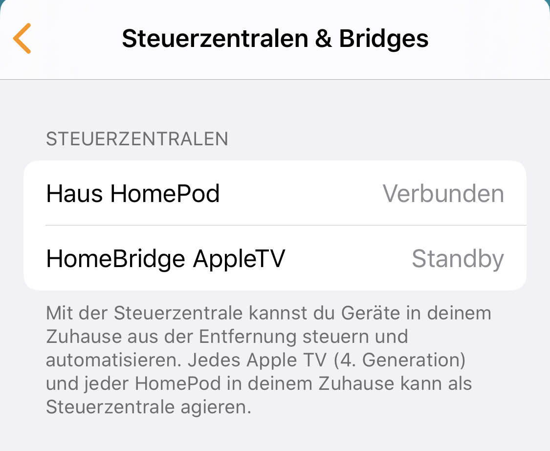

ich habe 2 Homebrigdes auf zwei unterschiedlichen Raspberrys laufen und mehrere native Homekit-Geräte/Sensoren. Als Bridge laufen ein Homepod und ein ATV4k.
Seit einigen Wochen habe ich das Problem, dass in der HomeApp alle Geräte der einen Homebridge ca. alle 7-10 Sekunden auf “aktualisieren”, dann oft auf “keine antwort” und nur nach dem hin und her switchen der Ansichten kommt der geräte-status wieder. das wiederholt sich dann immer wieder... sehr nervig!
(alle anderen geräte, zB der anderen homebridge haben das phänom nicht)
hat jemand eine idee, wie ich dem problem auf die spur kommen könnte?
