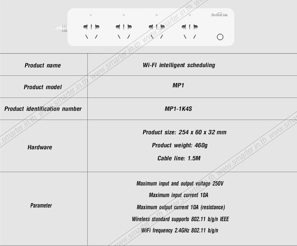

Gibt was neues (altes, aber hier bisher nicht gesehen) und zwar die Wlan-Steckdosenleiste MP1 von Broadlink. Eigentlich nichts besonderes... 4 Sockets und was mir wichtig war, alle unabhängig von einander Schaltbar. Jedes Socket hat somit ein eigenes Relais. Das Teil hat wirklich null inputlag! Sehr praktisches Teil. Es gibt auch noch das MP2 ( 3 Sockets +3 USB), aber da sind alle Sockets nur gemeinsam schaltbar. Xiaomi hat auch noch welche, aber dort ist das selbe Problem.
Die Verarbeitungs Qualität ist meines Erachtens sehr gut, meine deutsche Mehrfachsteckdose schaut dagegen wie Müll aus. Was ich persönlich auch sehr mag ist, dass das Teil etwas schwerer ist und Gummifüße hat, rutscht somit nicht ganz so leicht weg. Weitere positiver Punkt, in das Teil kann man sämtliche Steckerformate stecken. Das Teil kostet knapp 20 Euro, ab und zu auch für weit aus weniger zu haben, aber meist auch verdammt schnell vergriffen. Das Teil ist im Gegensatz zu offiziellen HomeKit Mehrfachsteckdosenleisten weit aus günstiger, zudem gibt es für den deutschen Markt nicht mal HK Mehrfachsteckdosenleisten.
Negativ ist allerdings, dass die Stecker aufgesteckt und nicht hineingesteckt werden. Es kann mal passieren, dass ein Stecker herausspringt. Zudem leuchtet dauerhaft die LED vom Hauptschalter. Welcher übrigens ein Taster ist. Selbstverständlich auch natürlich kein deutscher Stecker. Werde den die Tage selbst wechseln. Ein Adapter wurde mir aber ohne Kommentar beigelegt.
Das teil in HomeKit einzubinden hat sich leider etwas hingezogen, weil alle offiziellen Builds auf NPM nicht liefen und meine Homebridge nur zum abstürzen brachte. Heute hab ich ein Fork entdeckt, das man über Github direkt laden muss und damit klappt es nun. Handelt sich dabei um DIESES. Vorab entweder über die e-control app oder ihc app ins Wlan einbinden.
