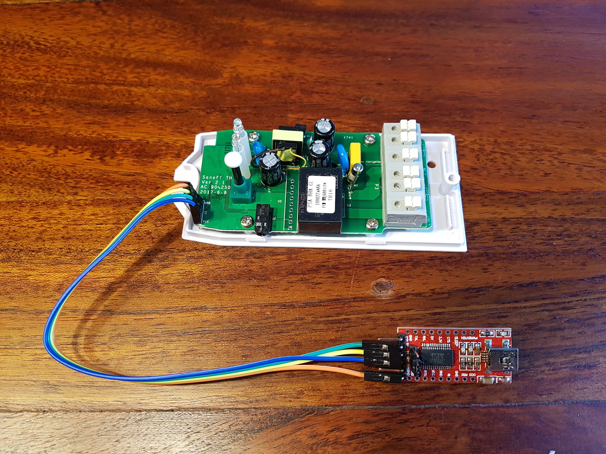

    Du bist auf beide Sonoff's per WLAN gekommen?
    Also mal zusammenfaßt:
    1. WLAN-Zugriff auf Sonoff klappt
    2. Plugin für HB ist installiert, die config bearbeitet und es läuft (HB fährt ohne Fehler hoch)
    3. Schalter in Homekit sind nicht aktiv oder schalten nicht
    Den Eintrag unter CORS nimmst du wieder raus. Du hast unter Einstellungen der Tasmota-GUI den richtigen Sonoff gewählt? Glaube du hast ja den Basic...
