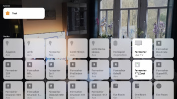

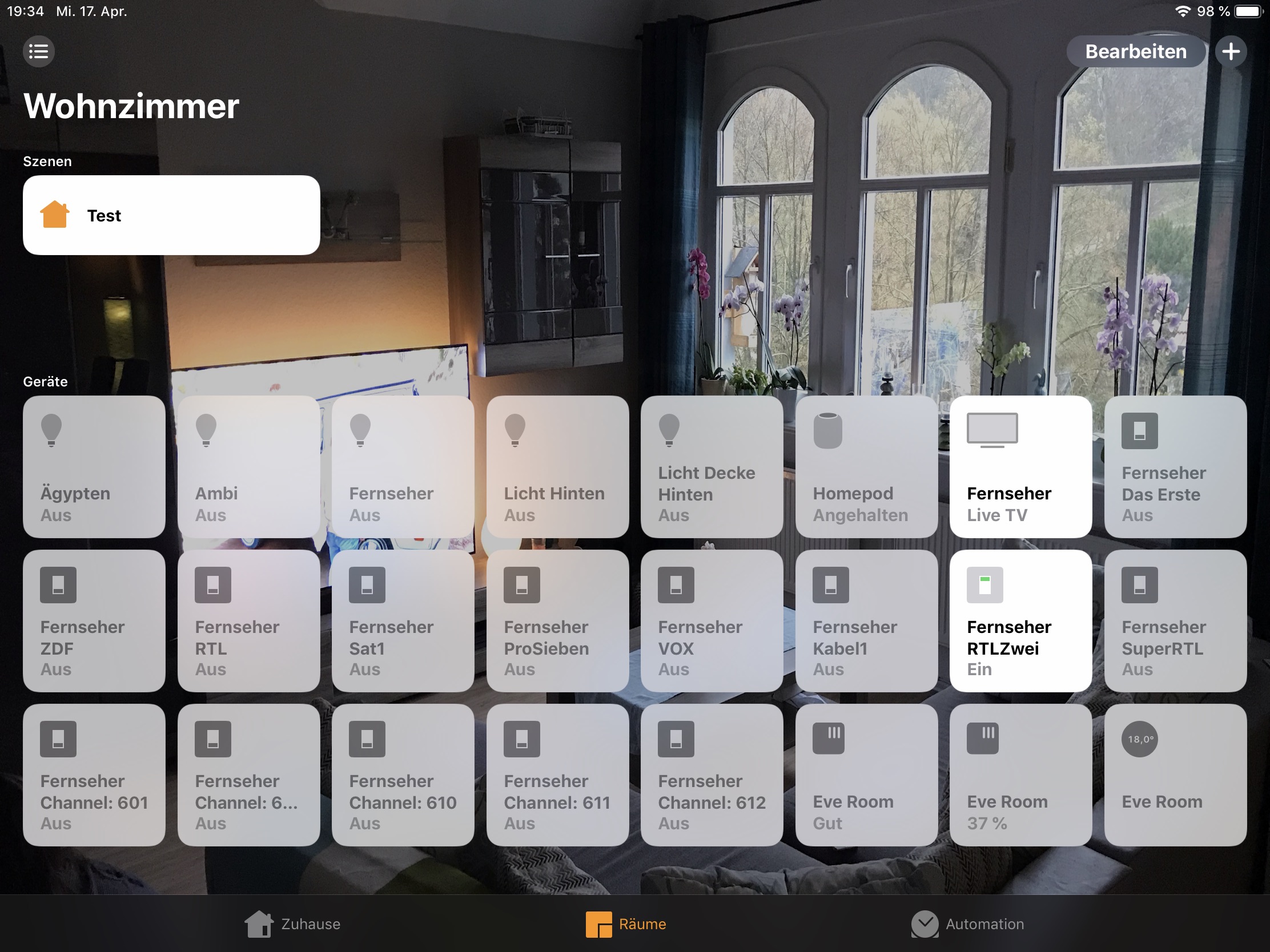

restore aber sag mal wie hast du das tv Symbol bekommen ?! Bei mir sind in dem Plugin bloß Schalter.
Oder auch die Eingänge. Gab es da ein Update im Plugin von dem ich nichts weiß ?
EDIT: Tatsache. Schönes Update sehr cool ?
