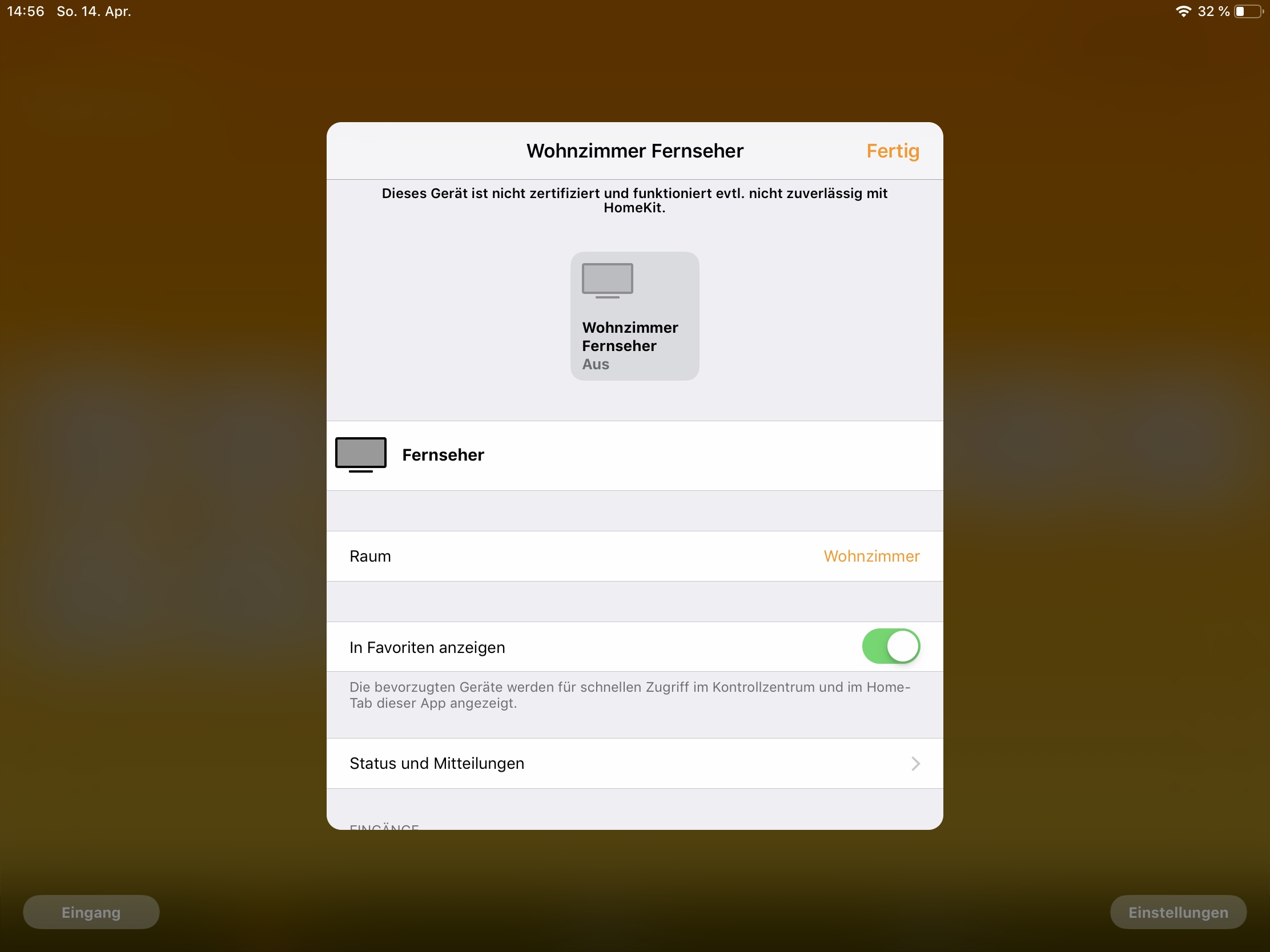

ich habe es probiert nochmal , es geht aber trotzdem nicht.
Hier mein Protokoll

Er findet keine NETFLIX APP oder er öffnet neue Musik ?
=( Auch PS4 geht nicht
