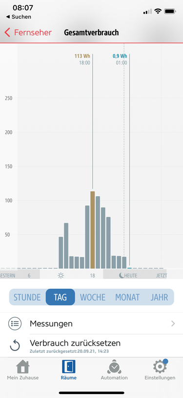

  • Ja die Info in Eve kenn ich. Da sieht man aber nicht was gestern, letzte Woche usw Verbraucht wurde. Die einzelnene Msssungen pro Tag werden mit Uhrzeit angezeigt, aber nicht summiert. Kann ja nicht so schwer sein ne Info pro Tag/Woche/Monat darzustellen.
  • ... Da sieht man aber nicht was gestern, letzte Woche usw. verbraucht wurde. Die einzelnen Messungen pro Tag werden mit Uhrzeit angezeigt, aber nicht summiert. …
    Ich weiß nicht was du meinst mit „nicht sehen“, aber wenn du in der Eve App / Gesamtverbrauch die einzelnen Balken in der Std. / Tag / Woche / Monat / Jahr entweder anklickst oder anklickst und hältst oder anklickst und auf der Zeitachse nach hinten oder vorn gehst siehst du den Verbrauch zumindest stunden- und tageweise.
    Eine Summierung wochen-, monats- jahresweise wäre in der Tat ein nettes Zusatzfeature. Schreib an Eve. 🙂
  • Ich kann in der Zeitachse den Verbrauch pro Stunde sehen, richtig. Möchte ich wissen was ich gestern Verbraucht hab muss ich die einzelnen Stunden zusammenrechen. Macht kein Mensch. Dabei ist gerade zum Vergleich der Verbrauch Tag/Woche/Monat interessant.
  • Gehst du in die Wochenansicht bekommst du für jeden Tag einen Balken angezeigt. Diesen angetippt halten dann bekommst du den Tagesverbrauch angezeigt. Für Monat oder Jahr geht das leider nicht.
    Du kannst das Eve vorschlagen, vllt kommt es dann in Zukunft….
    Stimmt, den Tagesverbrauch kann man so sehen. Immerhin was. Danke.
