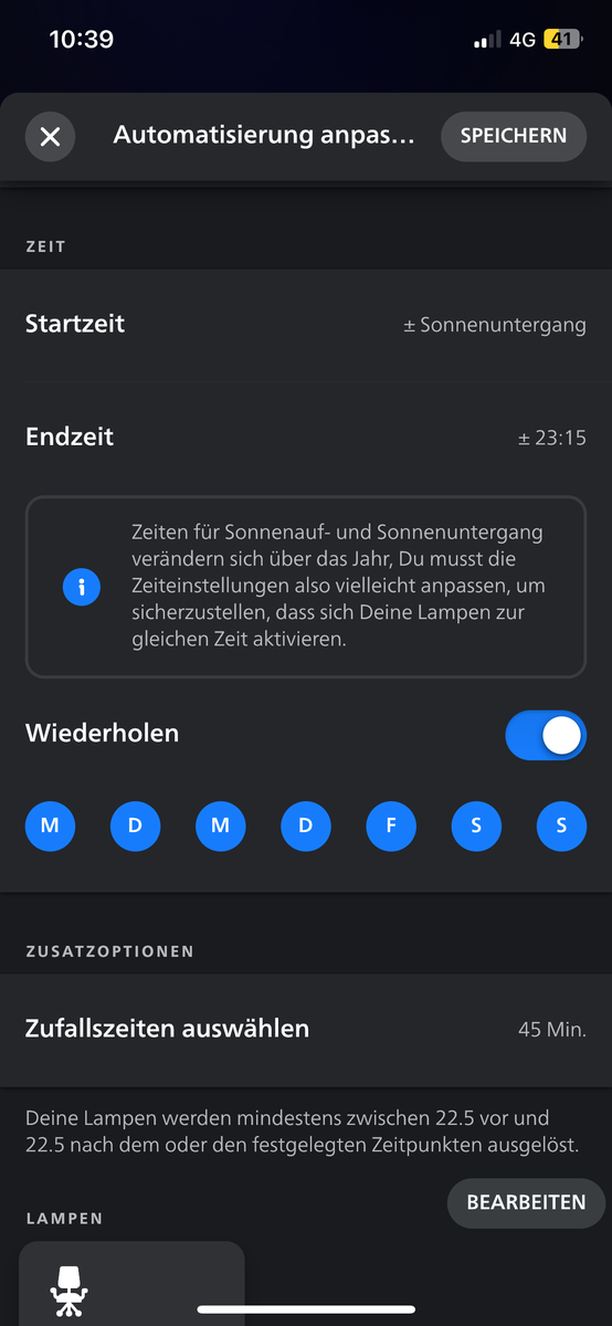

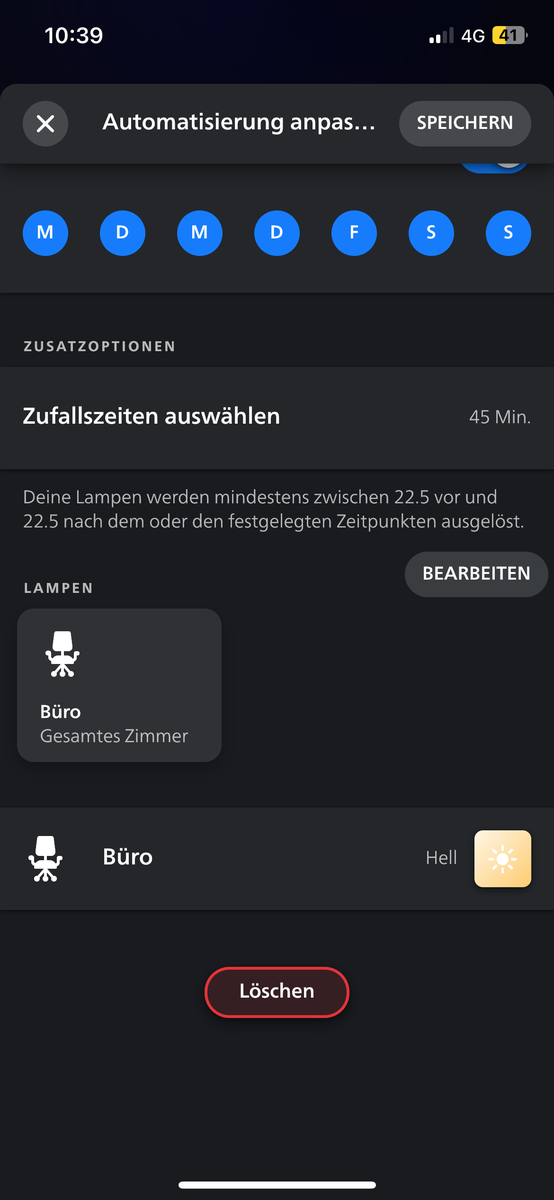

    Hallo zusammen
    Ich würde mich gerne nochmals Betreffend Automationen mit Philips Hue Zubehör / sowie Zufälligem licht in der Home + Melden.
    Ich habe im Anhang je eine Abwesenheit Automation wo das Licht sich unterschiedlich Einschalten und eine Funktion über ein Zubehör Aussensensor angefügt.
    Jetzt wollte ich Fragen wie das machbar ist, diese AUtomationen in Home oder Home + zu Programmieren.
    Und muss ich da das Homebridge Plugin Isntallieren, obwohl Philips Huen bridge in Homekit Integriert ist?
    Danke für eure Hilfe.

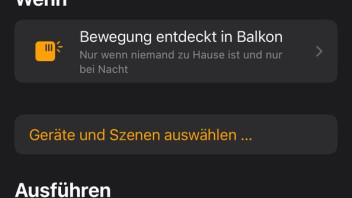

    Wei löse ich dies bei den Automationen Wenn niemand zuhause und Bewegung an einem Sensor ist?
    SIehe im Anhang.
