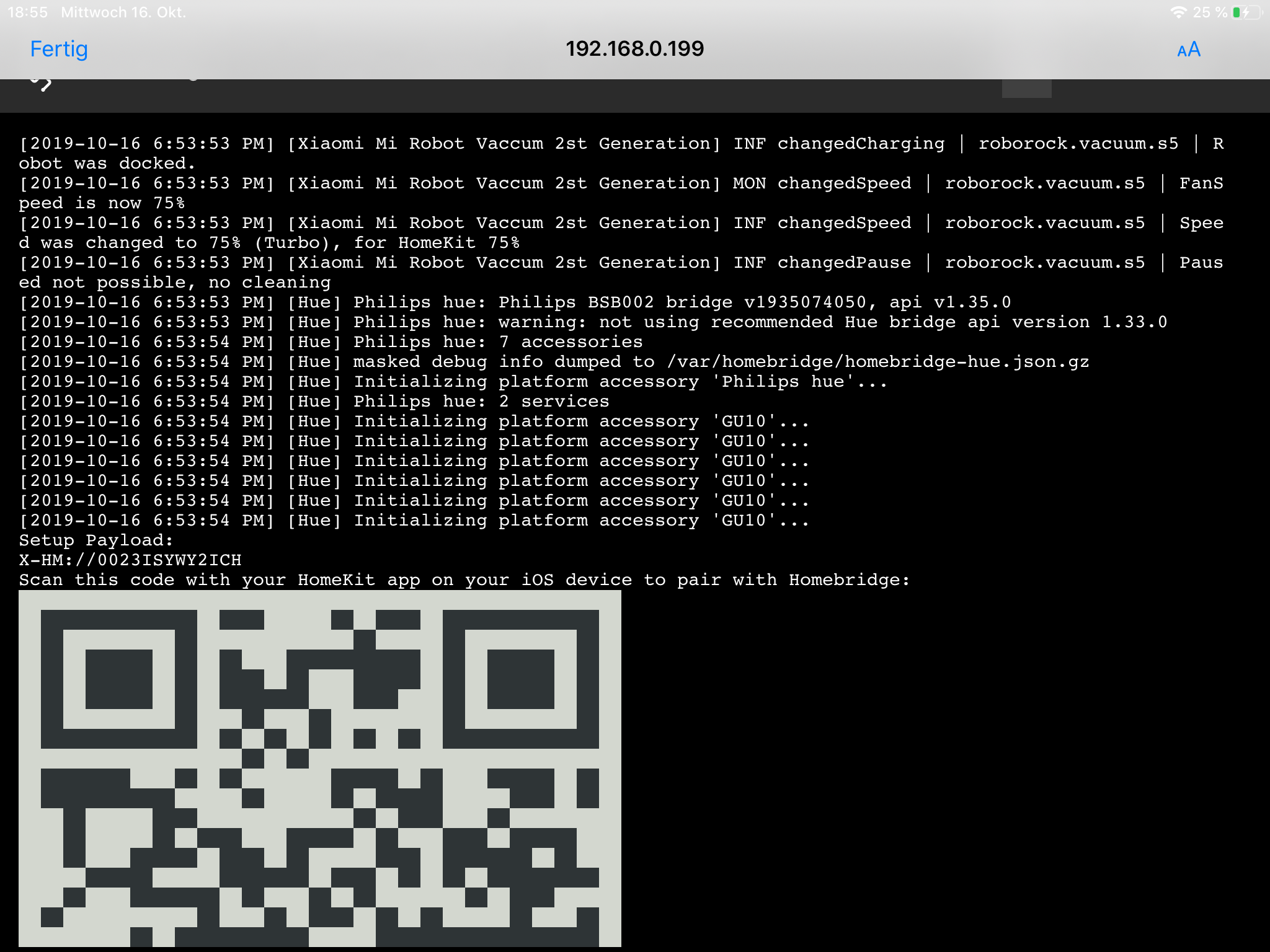

so jetzt war ich ein paar Stunden außer Haus und als ich nach Hause kam waren die Lampen alle in Home,mal sehen wie lange ?
jetzt ist noch die Frage wie steuert man sie am besten über irgendwelche Automationen oder wäre es besser mit irgend welchen Sensoren zu regeln
schalten tun auch nicht alle entweder zwei an/aus oder vier an/aus
das steht im log es zeigt mir alle 6 Birnen an
so jetzt hab ich 6 neue Lampen über Hue gefunden nur tauchen sie in Home nicht auf
Die alten jedoch stehen noch drin auf keine Antwort und bekomme sie nicht weg

Alles anzeigenHast du die homebridge neu gestartet?
Evtl. hilft es, die Hue Bridge mal auszustecken und neu zu starten, dann die homebridge neu starten und schauen, was passiert.
Wenn das nichts hilft und die logs sauber sind, evtl. mal die Ikea-Lampen stromlos schalten und gleich danach wieder Strom geben. Hat bei mir manches Stocken auch schon mal behoben.....
Ja Homebridge hab ich schon ein paar mal neu gestartet.
Das wäre mein nächster Versuch gewesen heute Abend mal die Hue Bridge vom Strom zu trennen, wieder einstecken und dann die Homebridge auch
nochmal neu zu starten.
Wie verhält sich das bei der Hue Bridge bezüglich dem User, wird die Bridge bei einem neustart einen neuen User vergeben oder bleibt der alte bestehen?
Vielleicht hilft es ja sonst die Lampen nochmal aus der Hue App löschen und neu zu suchen
Die Lampen lassen sich ja auch nur über die Hue App hinzufügen oder gibt es noch eine andere alternative, mir persönlich sagt die Hue App nicht wirklich zu da sie ständig wegen den Räumen rummeckert.
