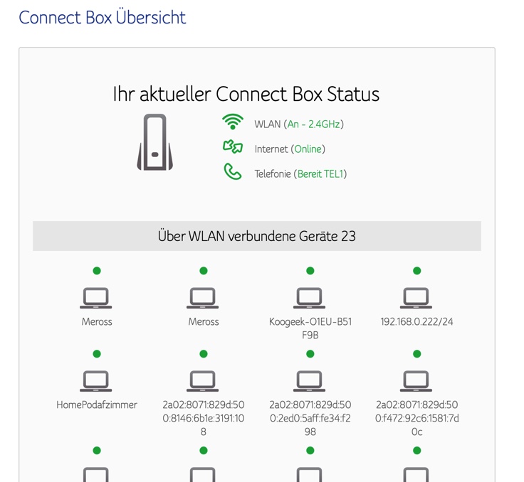

Wenn Du dir die Bilder nochmal anschaust die ich gepostet hab da sieht man in der Übersichtsliste doch das die Geräte diese IPv6 Adressen haben oder nicht?

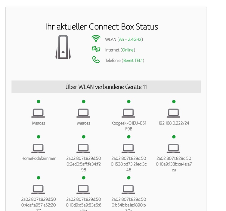

Wie muss ich das dann verstehen das einige Geräte im WLAN hängen und ich beobachten kann das die Zahl der verbundenen Geräte über WLAN hin und her schwankt?
Aber wenn ich das richtig sehe vergibt er über LAN ja auch keine da dort auch nur die ganzen Zahlen und Buchstaben zu sehen sind und ausserdem sind nur 2 von 4 Geräten die im LAN hängen verfügbar.
Das nur noch zwei auftauchen könnte auch mit der Konfiguration unter Netzwerkstatus zu tun haben das da wohl nur zwei erlaubt sind obwohl 4 Plätze zur verfügung stehen und die ja auch so schon genutzt wurden.

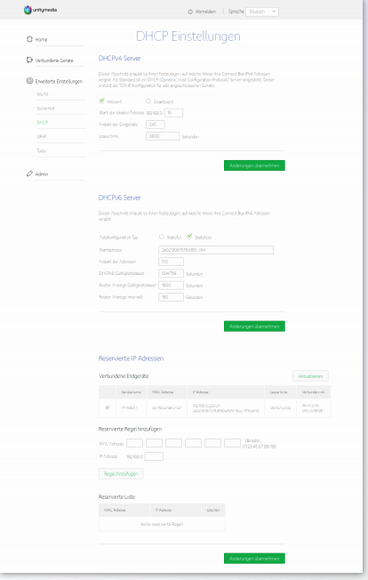

Danke sschuste hat funktioniert das ich auf die Connect Box komme.
Der DHCP ist so wie es aussieht eingeschaltet.
Einige Geräte fehlen in der Liste aber das sind dann wohl die die nicht verbunden sind.
Der Raspi und meine NAS hängen am LAN fehlen jedoch auch in der Übersicht.
Wie bekomm ich den Raspi dazu das er wieder auf online ist?

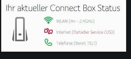

Gestern Mittag nachdem die Wartungsarbeiten eigentlich abgeschlossen sein sollten und ich nach Hause kam waren alle LED an der Connect Box grün, was sonst nicht der Fall ist.
Auf Grund dessen hab ich mich dann auf der WEB Oberfläche 192.168.0.1 eingeloggt (da kam ich noch drauf) und konnte dann das unten Angehängte Bild sehen (Bild stammt nicht von meiner Connect Box zu Hause hab ich aus dem Internet aber war das selbe)
Aus diesem Grund hab ich dann über die Web Oberfläche einen Neustart ausgeführt und seit dem hab ich diese Probleme.
Habe danach auch schon gegooglet (Partieller Service (US)) aber werde daraus nicht schlau.

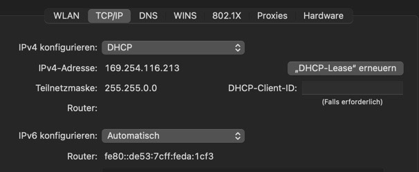

Am iPhone zeigt es mir als IP Adresse 169.254.127.152 an, eine ganz seltsame.
Am iPad und Mac sehen sie auch so ähnlich aus.
