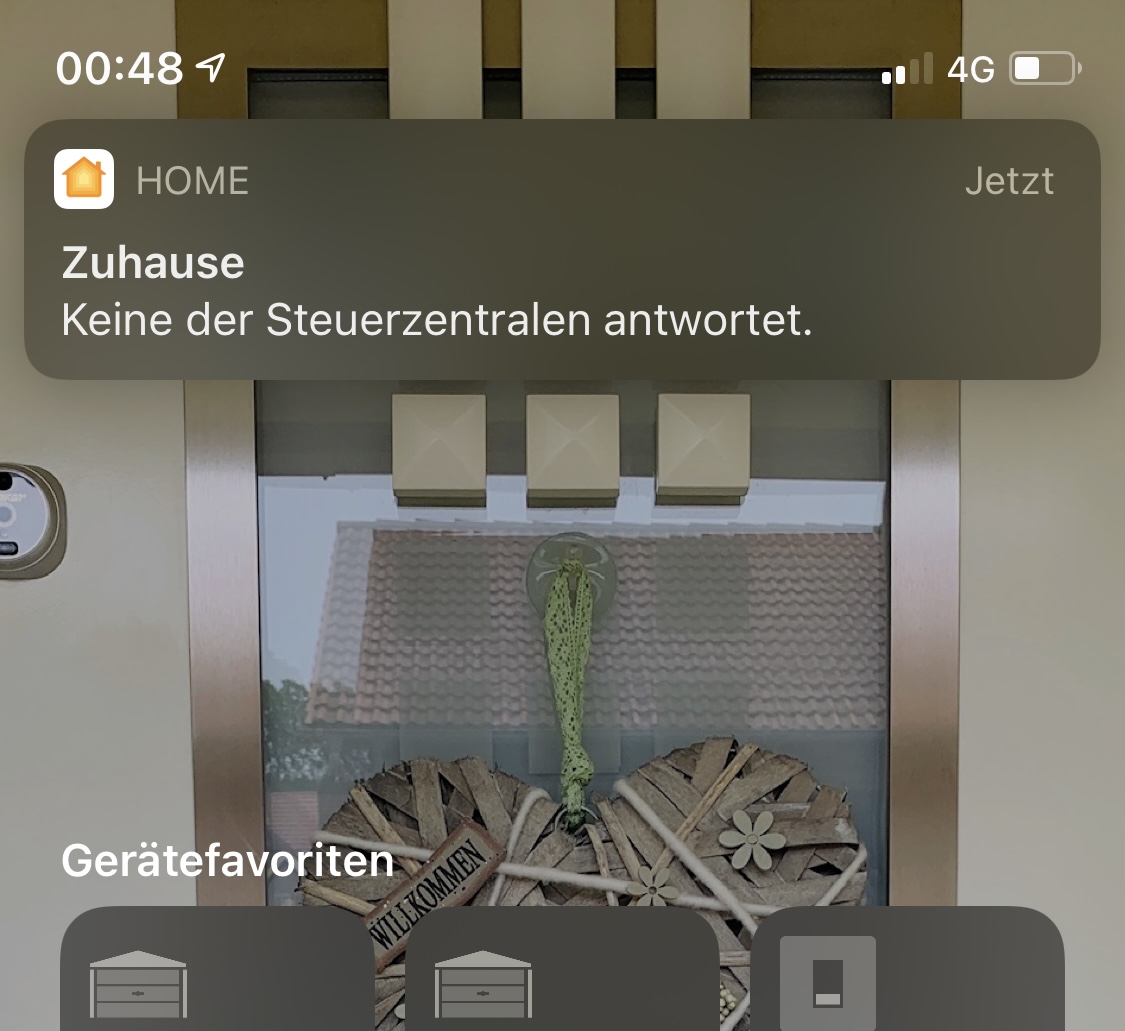

Hab jetzt den alten vodafone b1000 router rausgekramt und als modem konfiguriert... we will see
Edit: bereits nach 2 min > „keine der steuerzentralen antwortet“
Edit2:
Nur mal so, falls jemand mal auf die Zeiten schauen will... und so ist das täglich und den ganzen Tag über...
