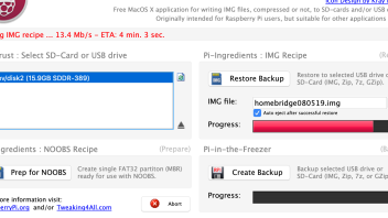

Schreibt PiBaker das Image so groß wie die SD Karte ist, oder wie viel Speicher belegt wurde?
Er schreibt die Größe der SD Karte, bei 16GB wird also die ganze Karte mit einem 16GB Image geflasht auch wenn man de fakto z.B. nur 1GB nutzt.
Ich habe alles Karten vom gleichen Typ / gleicher Hersteller weil es wohl passieren kann das der Backup fehlschlägt wenn eine 16GB Karte ein paar Bytes kleiner ist....
Ah ich glaube jetzt hab ich's gerafft: Man muss erst das SD-Image auswählen, dann wird der Backup button benutzbar.
Dann kann man das in der Tat alles mit PiBaker machen. Super Tool!
... mit PiBaker kannst du auch das Image zurückschreiben auf die SD
Ja das hatte ich versucht aber ging irgendwie nicht. Der "Restore backup" button ist bei mir grau..
Aber geht ja genauso gut mit Edger.
Die config.json kopier ich über UI-X einfach immer mal wieder in einen Texteditor.
Ich muss zu diesem Tool noch mal nachfragen, da ich mich gerade mit dem Thema Sicherung des Raspi befasse:
Was sichert dieses Tool? Nur die Homebridge Installation oder den kompletten Raspi? Weil wenn die SD im Eimer ist nutzt mir im Zweifel die Homebridge Sicherung alleine nur bedingt.
Meine angedachter Backupworkflow ist der folgende:
- Image der Raspberry System-SD mit PiBaker erstellen.
- bei Bedarf Image mit Edger auf neue SD flashen
- fäddisch.
Habs gerade mal probiert und funktioniert mit der neu geflashten SD wunderbar.
Hab ich was übersehen?
