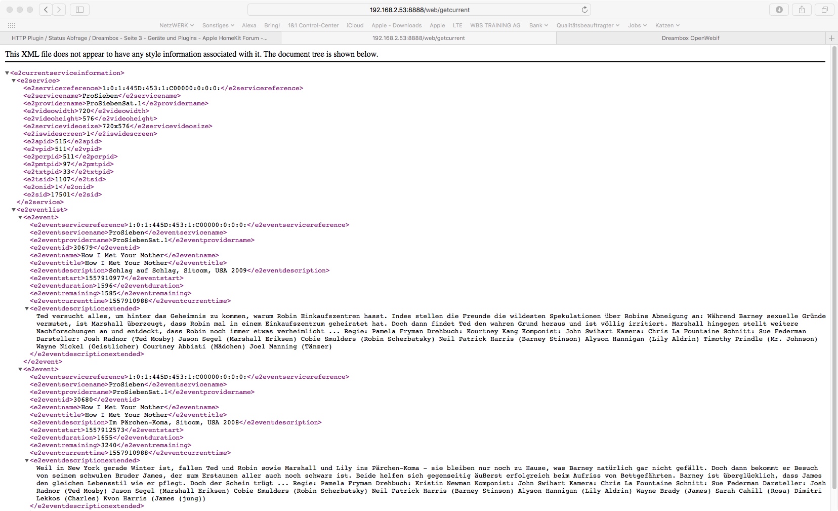

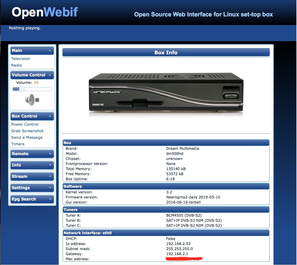

  • Ja, ich bekomme eine Info per xml, sieht so aus.
    Per 192.168.2.53:8888 kann ich ja auf OpenWebif von jedem Browser zugreifen, es läuft stabil.
    Es zeigt mir ja auch das TV-Icon im HK an, nur leider ist es nicht aktiv.
    Vielen Dank auch für deine Mühe ;)

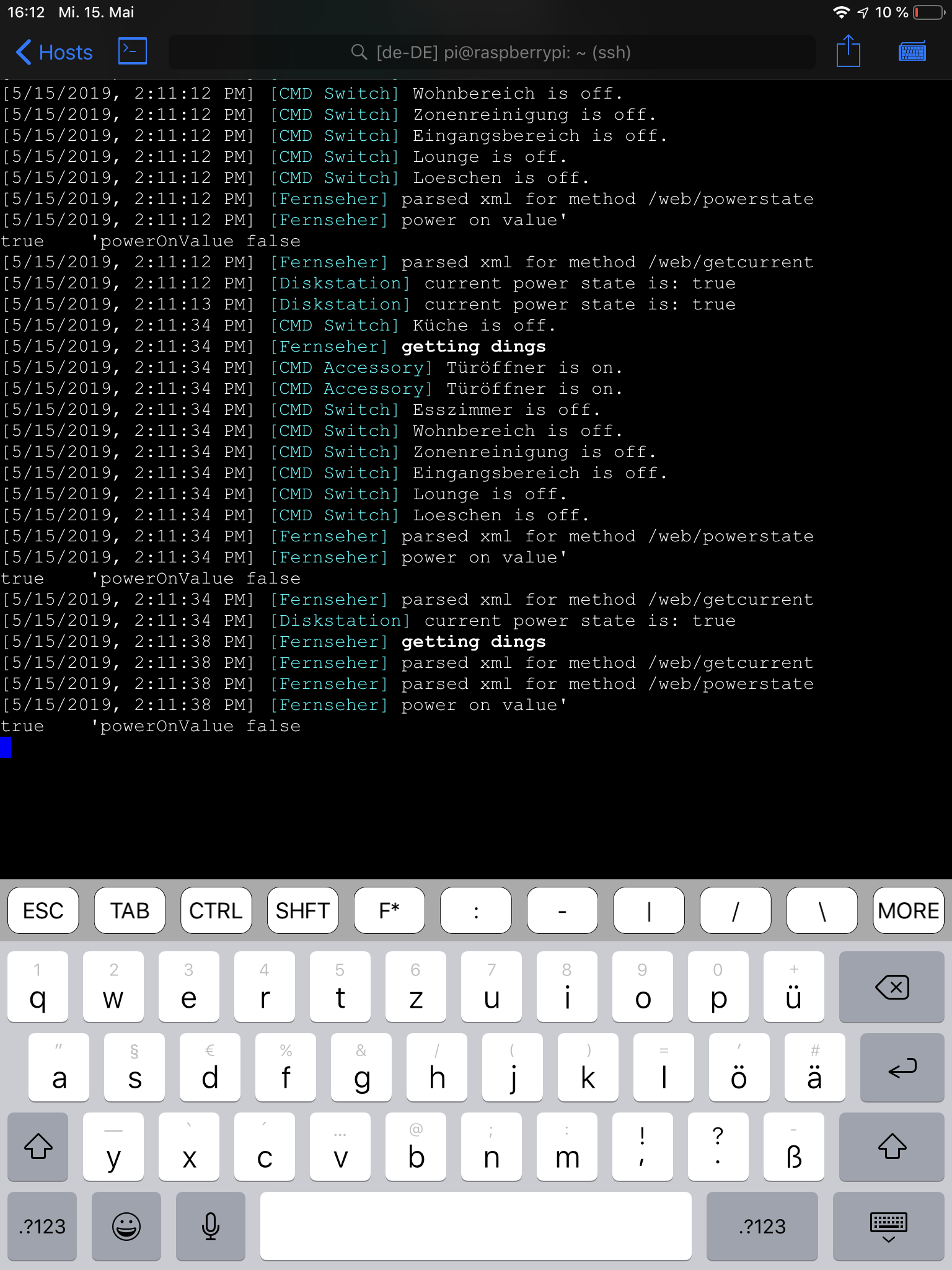

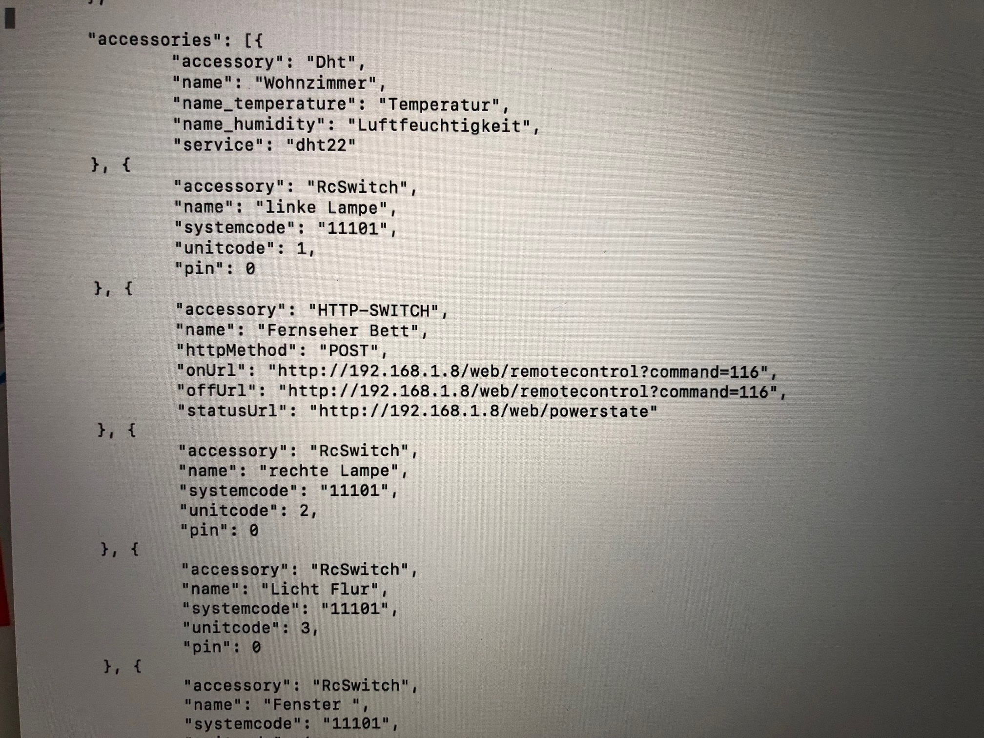

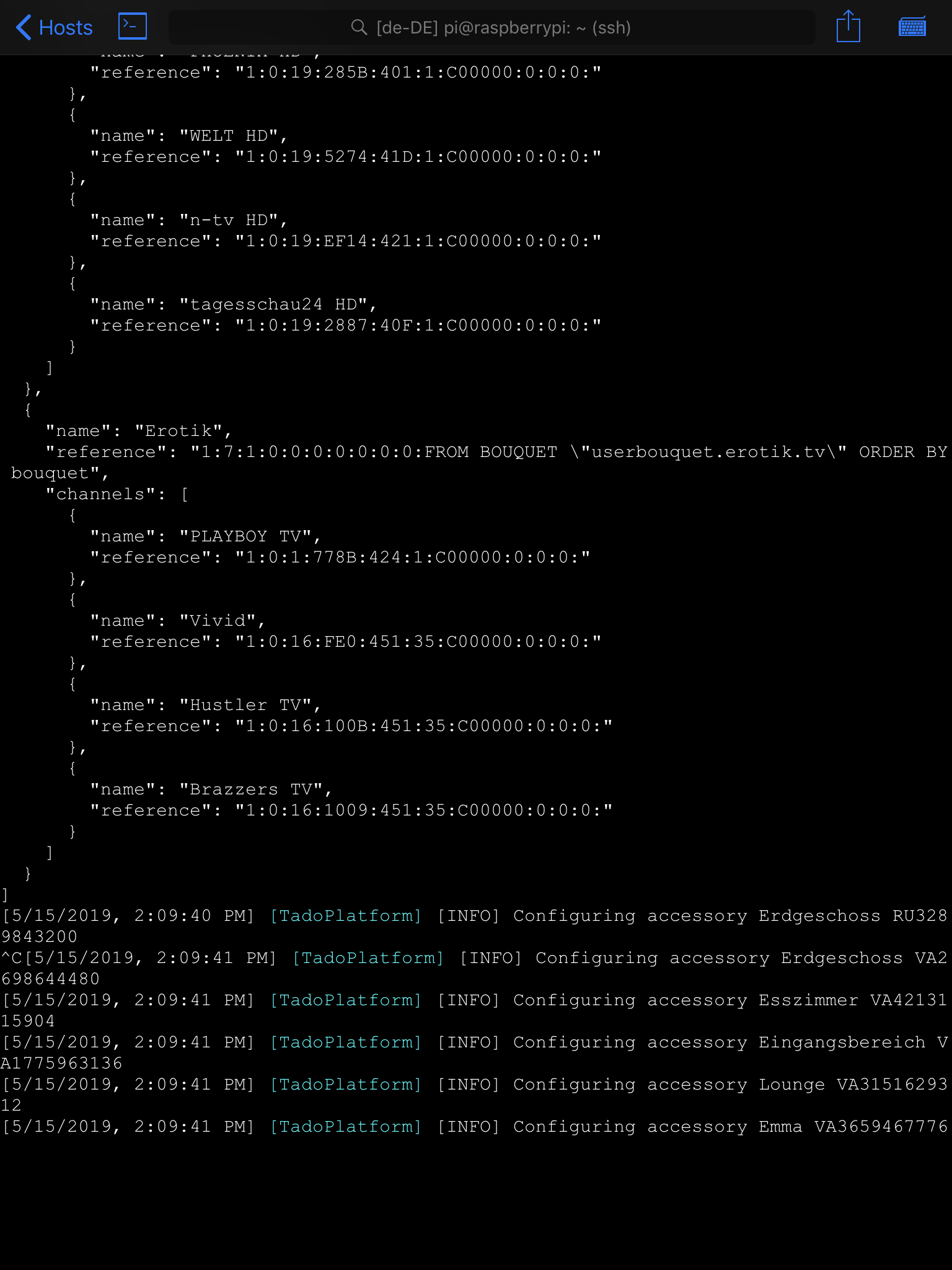

  • Beim ersten Start muss im Telnet so etwas erscheinen wie auf dem Bild. Das ist quasi der zu kopierende Json Teil
    Aber auch ohne läuft es bei mir durch wie auf dem zweiten Bild
    Kann mir höchstens noch vorstellen das es an der Version des webinterface liegt. Bei mir
    OWIF 1.2.8
    Und ich habe kein https sondern normales http

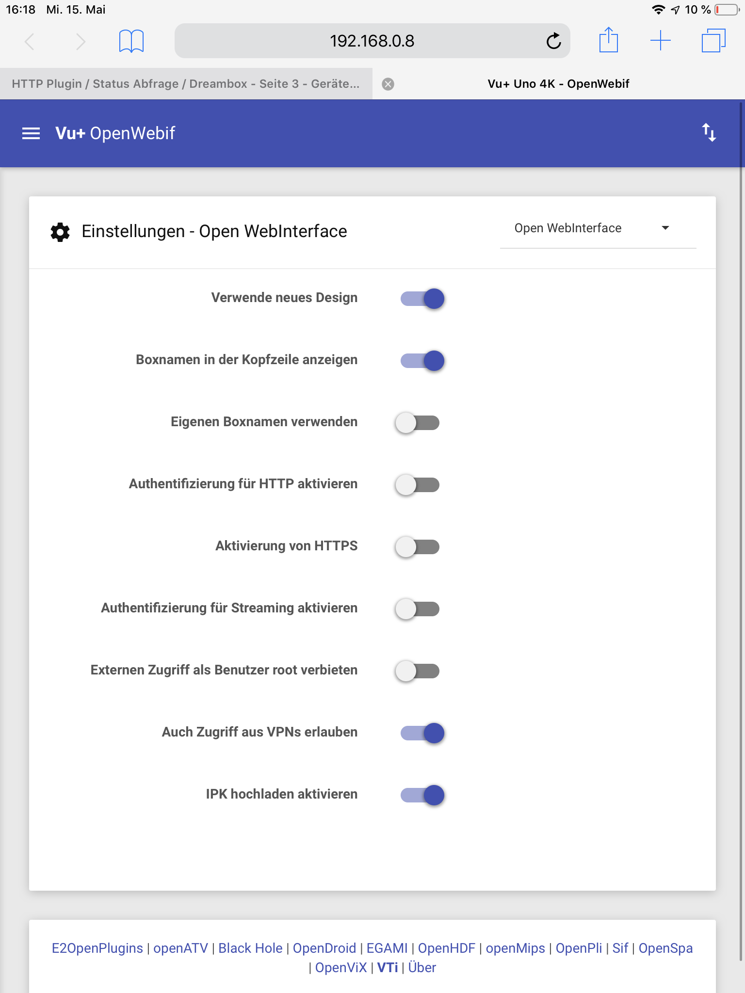

  • Das aktuelle webif vom VTI Image
    - kein Passwort
    - kein https
    - habe die boques aus deiner conf genommen ( bzw die von deiner git Seite )
    - über safari bekomme ich ( http://192.168.*.*/web/getcurrent ) die epg ausgabe

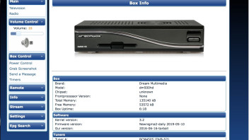

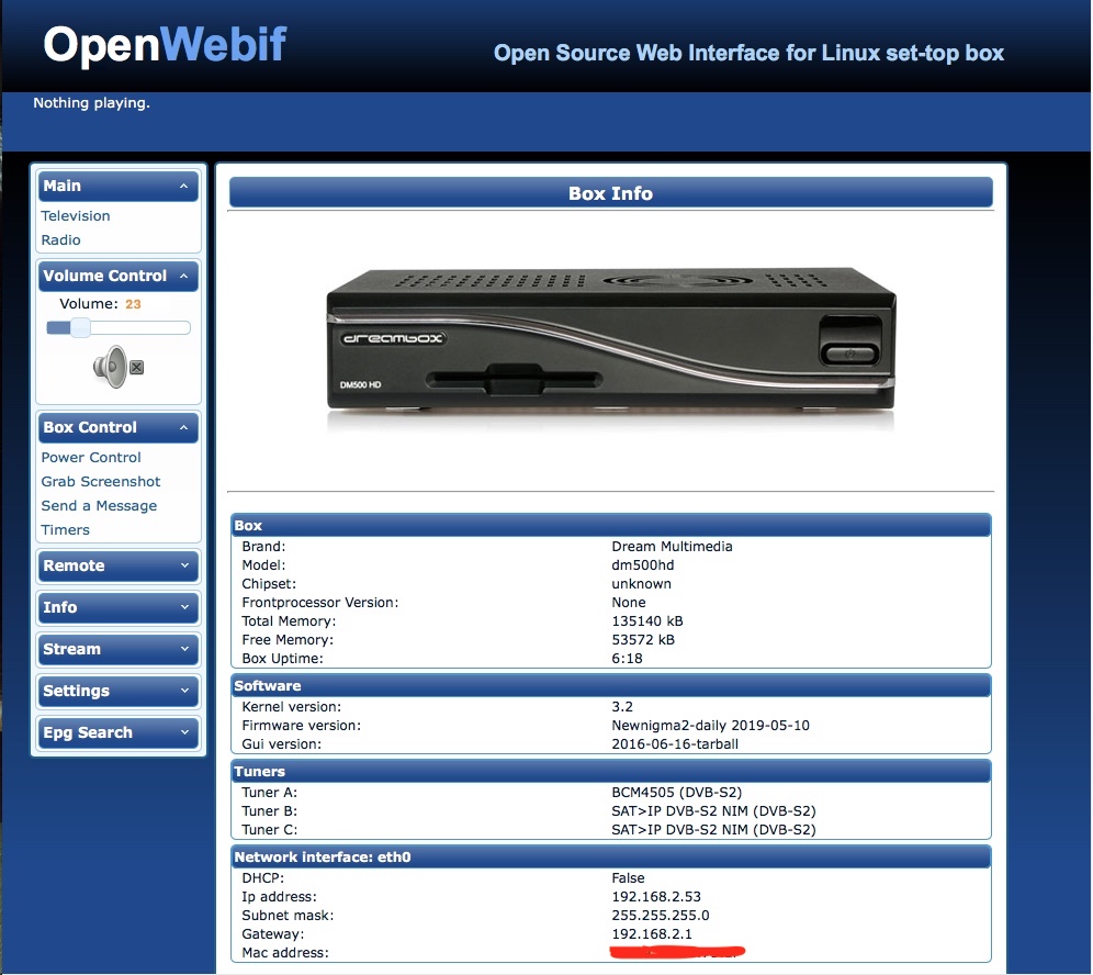

    Bei mir läuft OWIF 0.1.2
    Vielleicht liegt's daran.
    Firmware der Box ist Newenigma2-daily 2019-05-10
    Image: 2016-06-16-tarball
    Habe gerade mal ein
    init 4
    opkg update && opkg upgrade
    reboot
    durchgeführt. Stand OWIF bleibt bei 0.1.2 .....

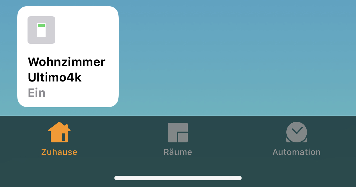

  • Ich weiss nicht warum, aber aufeinmal ist ein TV icon da, und ich kann die Kanäle anwählen.
    Klasse Arbeit, gefällt mir gut.... ein Trau. wäre noch eine Integration von Siri
