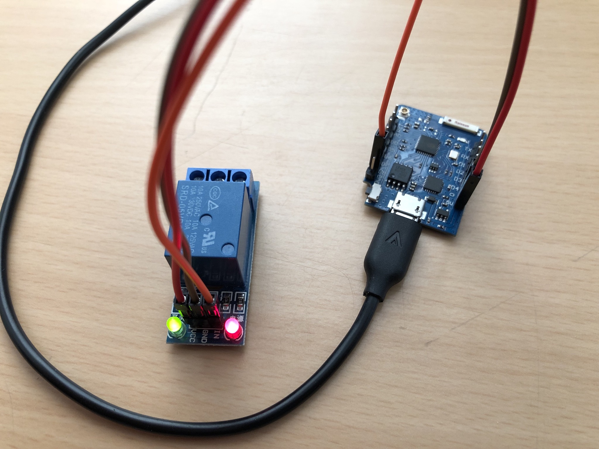

    Hab es nun nach der Anleitung gemacht wie von makeDT beschrieben, den ESP mit dem passenden Sketch zu flashen. Im Sketch hab ich meine Wlan Einstellungen hinzugefügt. Plugin hab ich in HB config.json auch drin. Da habe ich bei url „http://xxx.xx.xx.x“ die IP Adresse des ESP hinzugefügt.
    Nun ist auch das Schloss in HK erreichbar und schaltbar.
    Jetzt zum Problem: Beim Relais leuchten rote und grüne LED und nichts passiert wenn ich in HK das Schloss betätige. Das Relais schaltet nicht. Es klackt aber wenn ich das USB Kabel trenne und wieder anschließe. Also schließe ich einen Defekt des Relais aus. Ist es falsch angeschlossen? Ich habs genau so wie im YouTube Video zusehen angeschlossen.
    Es scheint so als ob ich das gleiche Problem wie Luis2809 habe.
    Hast du es lösen können?
    Bitte um Hilfe danke!

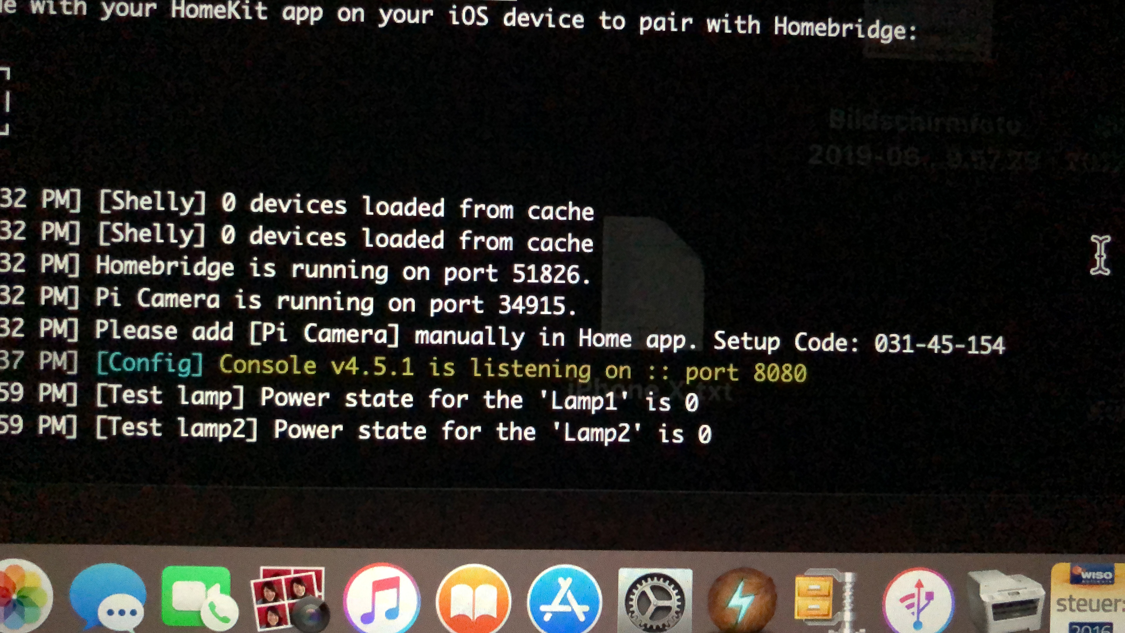

    Plugin für die Kamera ist
    homebridge-camera-rpi v0.0.5
    mit dem dazugehörigen code, siehe Foto.
    Kamera in HomeKit mit Code 031-45-154 hinzufügen.
    Kamera zeigt in HomeKit alle 10sec. ein aktuelles Bild an. Beim antippen der Kamera wird ein Livebild übertragen. Bin mega zufrieden! Ich hoffe es hilft jemandem weiter der ein gleiches Problem hat.

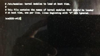

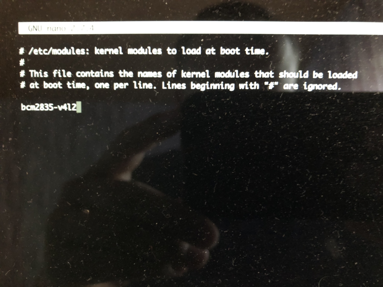

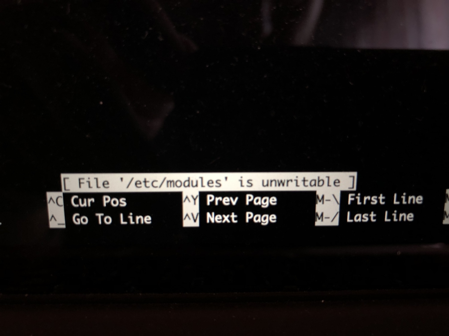

    Versuch mal mit:

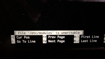

    sudo nano /etc/modules
    Mit dem Befehl konnte ich die Datei überschreiben. Hab bcm.. aus der Datei entfernt, gespeichert, rebootet.
    bcm wieder eingetragen, gespeichert, rebootet. Kamera aus HomeKit entfernt, Kamera erneut hinzugefügt und immer noch kein Bild.

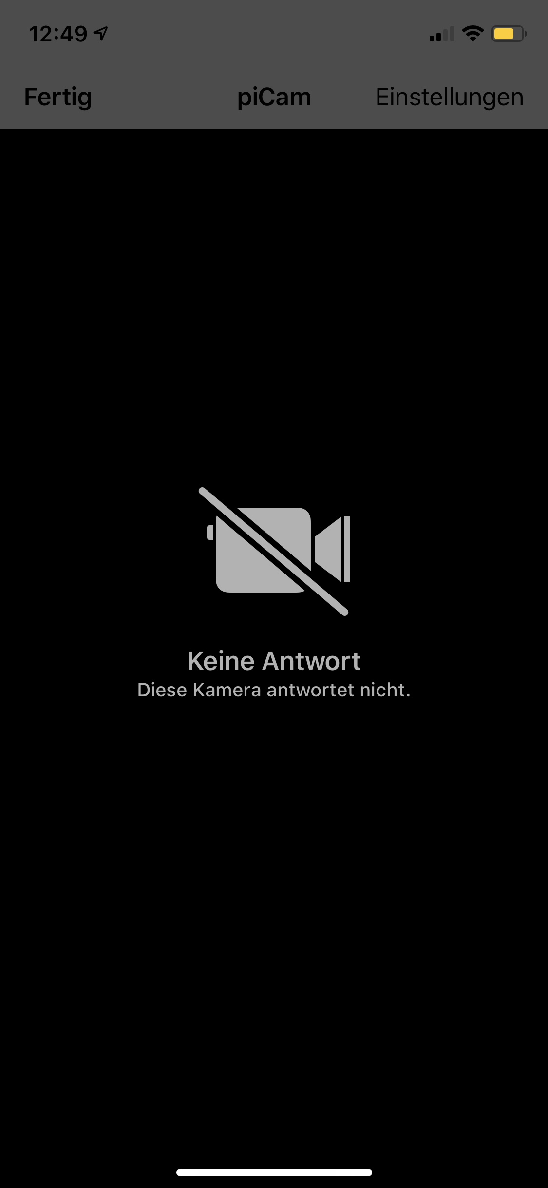

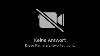

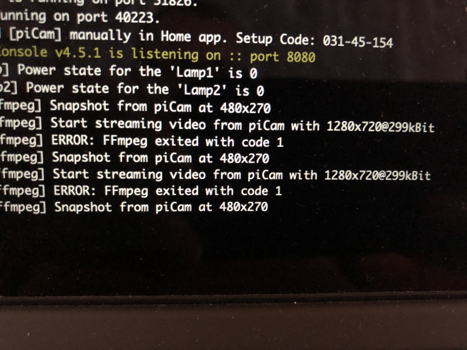

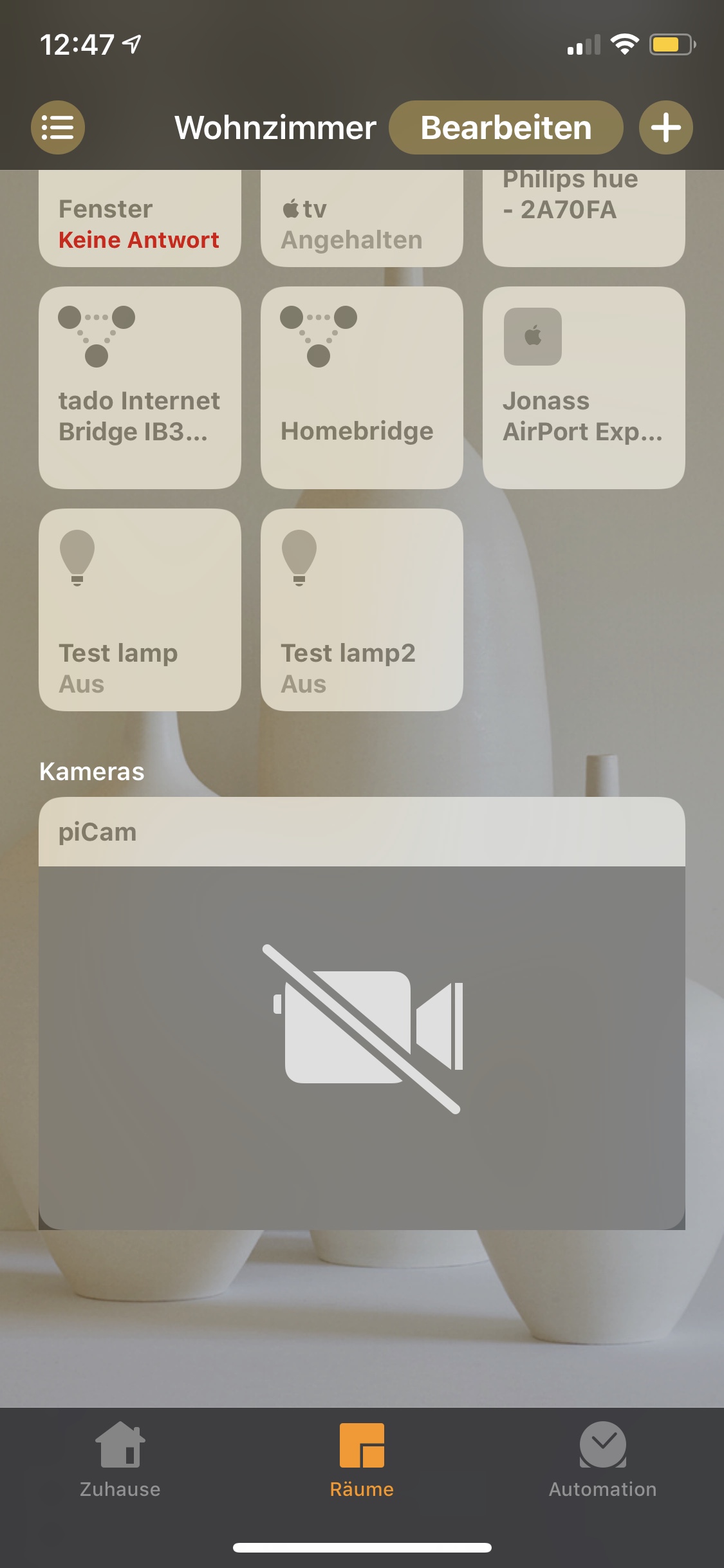

    Ich habe eine Raspberry Pi Kamera ans Raspi angeschlossen.
    • in raspi-config kamera aktiviert
    • plugin installiert (siehe Foto)
    • config.json aktualisiert
    • Homebridge startet
    • Kamera in HomeKit hinzugefügt
    Beim drücken auf die piCam wirft Homebridge direkt den Fehler „FFmpeg exited with code 1“ aus.
    Hat jemand eine Idee? Ich hab schon alles mögliche in google durchforstet und weiß nicht mehr weiter.

    Es werden mittlerweile zwei FakeBulbs in HomeKit und im Homebridge Webinterface angezeigt.
    Werden eigentlich nur Accessoires angezeigt oder auch platforms?
    Ich habe gestern ein pi camera plug installiert und code in config.jason hinzugefügt. Es ist ein platform plugin. Und in HomeKit sowie Homebridge Web wird eine Kamera nicht angezeigt. Oder kommt es erst wenn es real am Mainboard des Raspi angeschlossen ist?

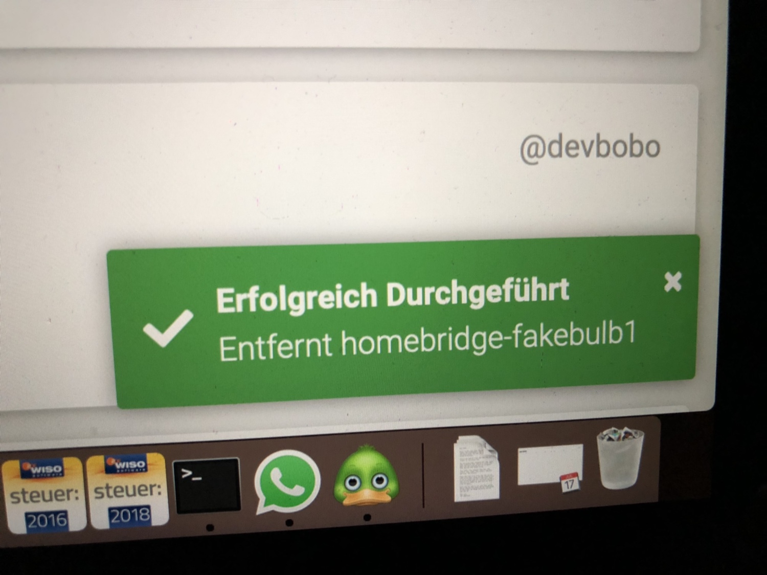

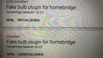

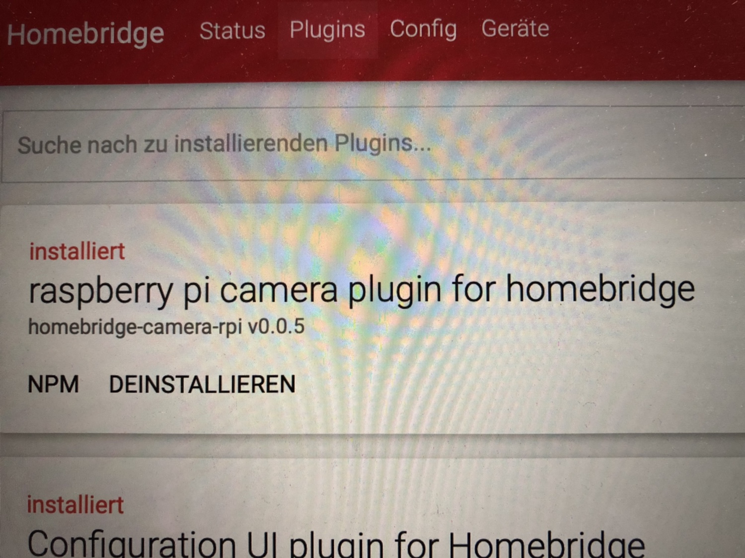

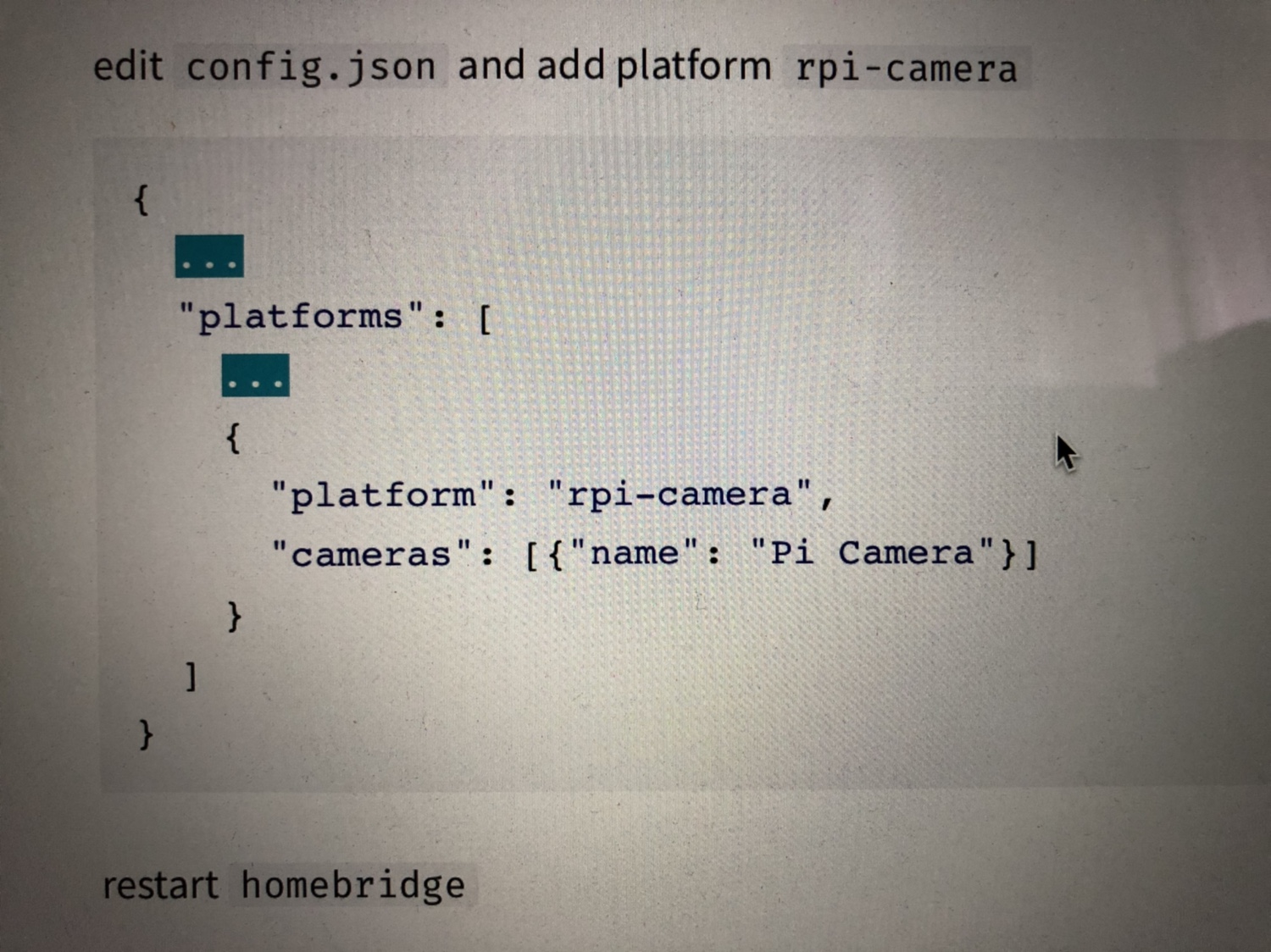

    Ja Herrschaften es war tatsächlich ein falsches Plugin installiert. Siehe Foto 1. Ich hab nun das richtige FakeBulb Plugin installiert (Foto 2), den Code in config.json eingefügt und die Homebridge startet einwandfrei.
    Frage: Müsste jetzt eine Fake Lampe in Homebridge als Gerät angezeigt werden oder nicht?
    Oder muss ich jetzt schauen welche kompatible Hardware (Glühlampe) mit dem Plugin funktioniert und zu Homebridge hinzugefügt werden kann?
    Es wird nämlich momentan keine Lampe in Homebridge Webinterface oder in HomeKit angezeigt.
