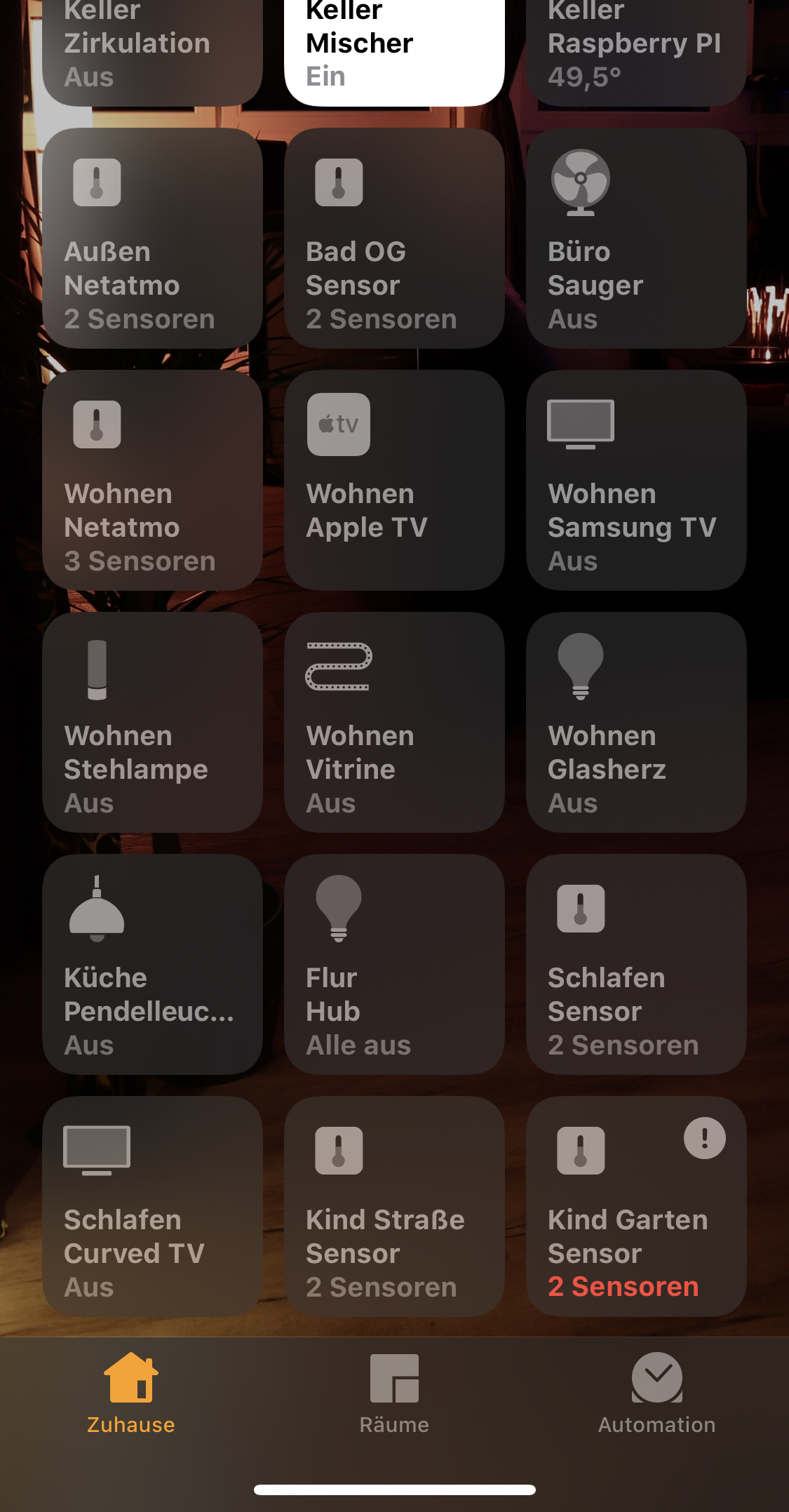

Könnte bitte mal jemand nen Screenshot posten, wie das in der Apple Home App dargestellt wird?! Danke.
sobald es wieder erscheint, mache ich einen.
Aber das sieht aus, als wäre das Gerät eingeschaltet. Die Kachel ist weiß und es steht „ein“ dort -
Hi,
ich habe das Tizen Plugin installiert und es läuft auch alles soweit. Tv wird erkannt und lässt sich schalten.
Ab und zu kommt es vor, dass in Homekit angezeigt wird, das Gerät sei eingeschaltet. Obwohl das nicht der Fall ist.
Hat jemand ähnliche Probleme oder eine Idee woran es liegt?
