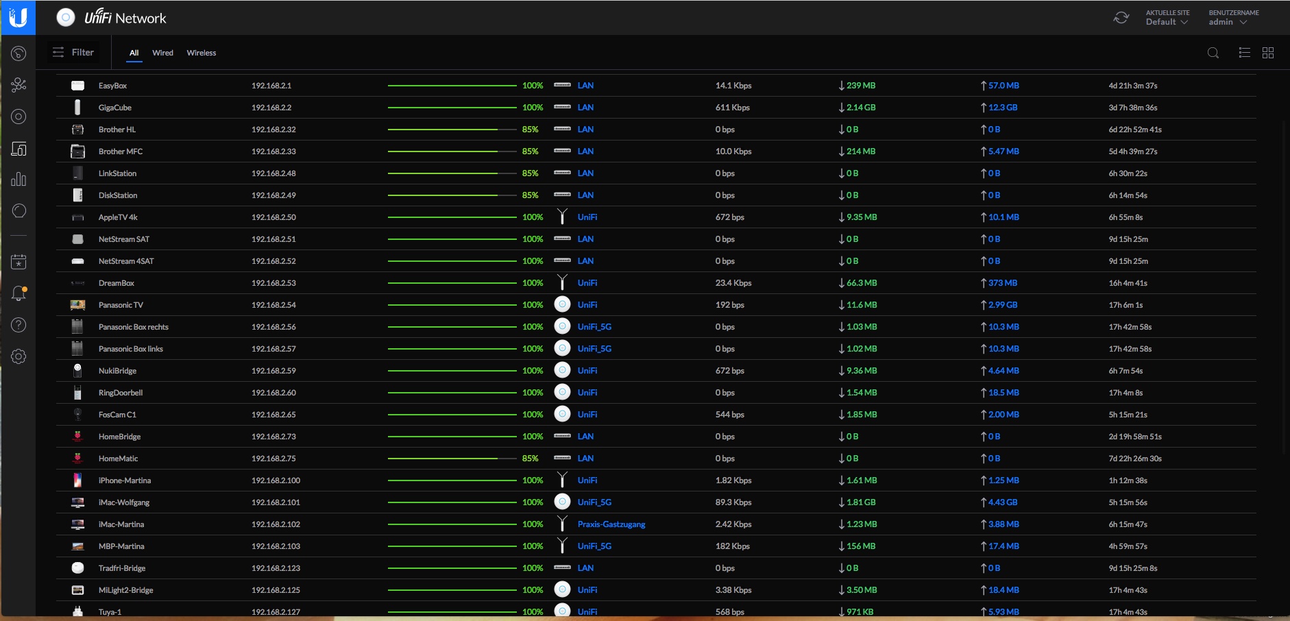

    Vielen Dank für die ausführlichen Infos. Ich hatte in der Zwischenzeit einen Unifi AC AP Pro hier und war leider sehr enttäuscht da mein sehr schlechter Router im Technikraum eine bessere Wifi Abdeckung lieferte als der AP in der Mitte des Hauses. :-(
    Leider leider habe ich mich in den Controller verliebt und habe mir einen AC AP LR bestellt um auszuschließen dass ein Hardware Defekt vorlag.
    Jetzt will ich es gleich richtig machen und würde gerne den Controller auf meinem Pi installieren auf dem aber schon erfolgreich eine Homebridge läuft. Kannst du mir dabei helfen? Kennst du eine Anleitung nach der ich den Unifi Controller auf ein existierendes Image mit einer laufenden Homebridge installieren kann?
    z-smoker
    Ok da ich kein Netzwerker bin fasse ich das nochmal kurz zusammen und du sagst mir einfach ob ich alles geschnallt habe.
    1) Ein LTE fähiger Router vergibt IP Adressen, regelt das Telefon und das Zusammensetzen der Datenpakete von DSL und LTE
    2) Der Router verbindet sich mit einem 8er Switch von Unifi.
    3) Ein Accès Point von Unifi steckt in einem Port des Switches und regelt das WIFI, außerdem erweitern die Mesh Adapter dein Netzwerk.
    4) Du hast keinen Hardware Controller sondern hast die Software von Unifi auf einem Pi installiert?
