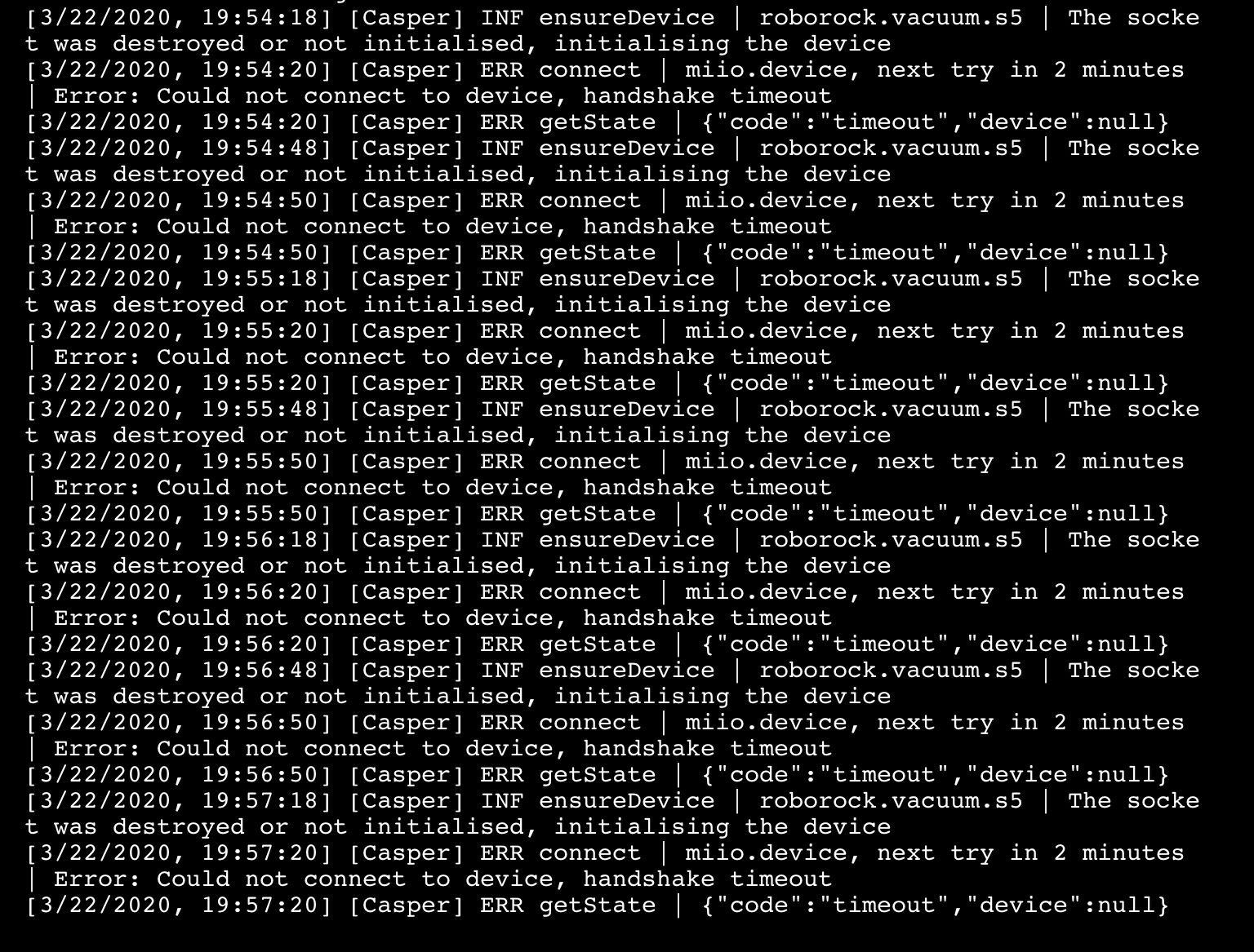

He Leute,
muss mich hier auch noch mal zu Wort melden da ich hier total am verzweifeln bin.Seit Tagen hab ich im Homebridge Log wieder die Fehlermeldung von miio stehen.
Sämtliche Versuche aufgrund von Tips und Hilfestellungen aus dem Forum haben nichts gebracht. Installiert als Superuser lief es eine Nacht und am nächsten Morgen wieder kein Sauger in HK erkannt aufgrund der Fehlermeldung. Geändert Token oder IP kann ich auch ausschließen.
Auch ein Wechsel von Node 12 runter auf 10 bringt keine langfristige Besserung.Langsam weis ich nicht mehr weiter.
keiner von euch das Problem aktuell?
Hier nochmals Daten zum Setup:Pi 3
Roborock S5
Node 10.20.1
Npm 6.14.4
Plugin Version 0.7.6

He Leute,
aktuell hab ich mit meinem S5 Probleme mit Homebridge bzw. wird der Sauger in HK mit „Gerät antwortet nicht“ gezeigt und das Log der Homebridge meldet „Socket was destroyed“ bzw. „Could not connect device, handshake timeout“.Hat jemand von euch das schon mal gehabt und kann mir sagen wie ich da vorgehen muss? In der Mii App ist alles ok kann den Sauger damit normal steuern - nur eben nicht mehr in HK.
mit dem wlan ist er auch dauerhaft verbunden
Aktuelle ist Node 12.16.1 und npm 6.14.2Neustart HB und S5 ausschalten ergaben keinen Erfolg. Evtl hat er eine neue Token erhalten?!??
