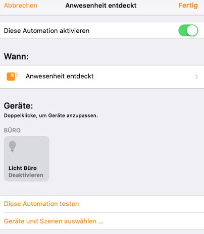

    aktuell geh ich so vor:
    Wenn User-Bewegung erkannt -> schalte Licht
    unabhängig von Uhrzeiten, Sonnenstände etc. Is doch von der Logik her korrekt?!!

    Hallo Leute,
    bin Neuling in Sachen Homebridge und frisch gebackener HomeKitCommunty-User :o)
    Ich habe aktuell Probleme mit dem People-Plugin-X und weis nach gefühlt 20.000 mal Neustart und Neuinstallation des Plugins nicht mehr weiter.
    Jetzt zu meiner Frage - Die Sensoren lösen aus sofern jemand zu Hause ist oder nicht. Soweit läuft das Plugin. ABER... Automationen die mit z.B. mit Namen-Sensor oder dem Anyone-Sensor gekoppelt sind lösen nicht bzw. nur einmal - nach einem Neustart der Bridge - aus.
    Ich würde gern mit dem Sensor lösen dass wenn ich nach Hause komme z.b. in der Küche das Licht angeht. Funktioniert wie gesagt 1 mal nach einem Neustart und dann wars das egal wie oft ich nach Hause komme.
    Liegt es evtl. an einmal falsch eingespielten Update?
    Aktuells Setup:
    Homebridge: Version 0.4.50
    People-Plugin-X: Version 0.7.1
    Habt ihr evtll die gleichen Erfahrung mit dem Plugin oder versteh ich einfach die Vorgehensweise noch nicht wirklich?
