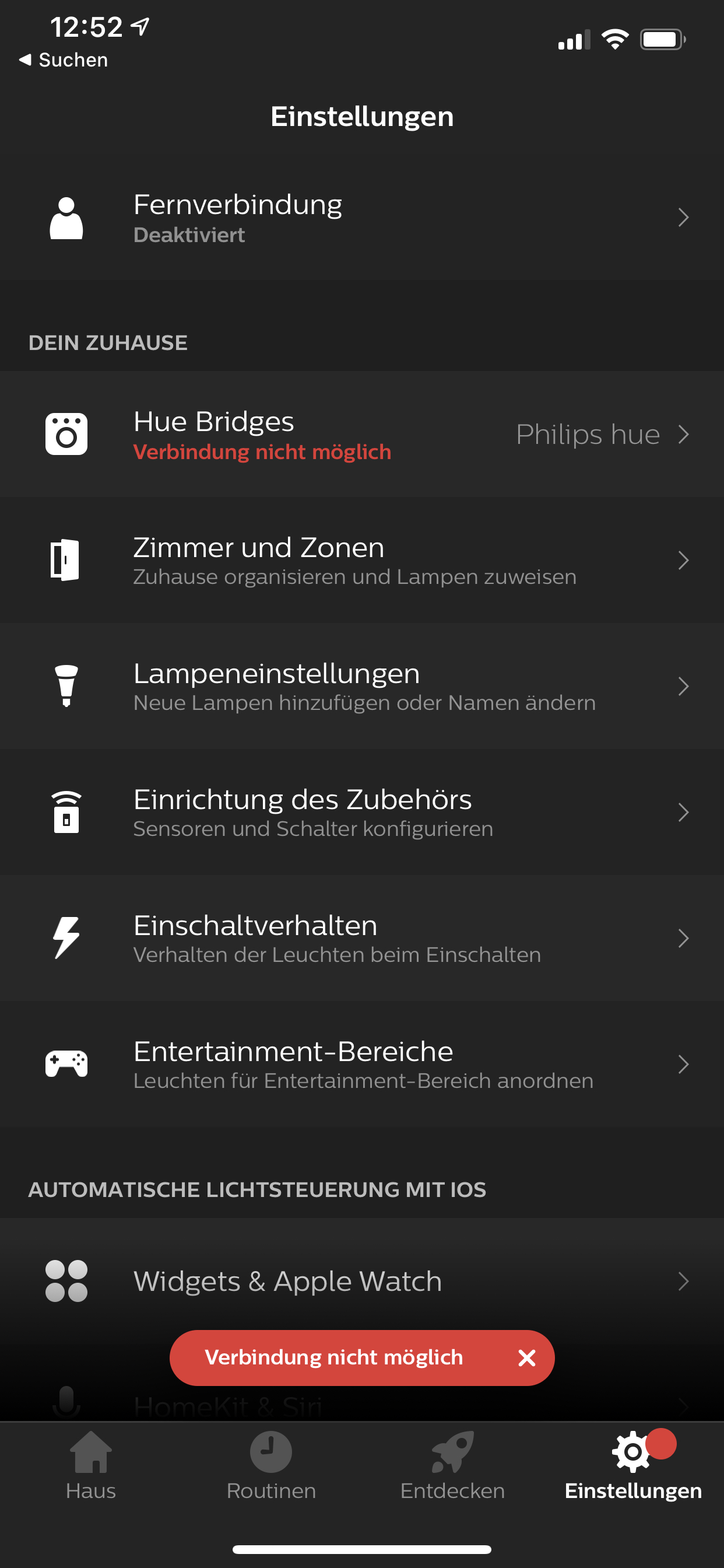

Ich war gerade nochmal in der Hue-App drin. Wollte das iPhone gerade weglegen, als auf einmal aufpoppte "Verbindung nicht möglich". Dann war die Verbindung plötzlich wieder grün. Hab probeweise ein paar Lampen ausprobiert... Schalteten sofort. Dachte schon, es wäre vielleicht ein zufälliger Fehler, bis mir aufgefallen ist, daß es im Abstand von vielleicht 15-20 Sekunden aufpoppt. Ist mir noch nie aufgefallen. Normalerweise nutze ich ja HomeKit. Das sieht dann folgendermaßen aus:
Dann würde die Hue-App bestimmt auch nicht funktionieren.
Hm, klingt zwar irgendwie einleuchtend. Aber warum funktionieren alle Geräte problemlos (Windows, Mac, iPhones, iPads, Ikea Tradfri, AppleTVs, FireTVs, Playstations, Sonos, Drucker, Backofen...)? Nur die Hue Bridge macht Probleme. Aber wie Du selbst schon sagtest, nur von anderen Geräten aus. Nicht über die App.
Und auch auf die Hue-Bridge? Ich ansonsten ratlos.
Nein, genau dort hapert es. Ich weiß nicht, was hier los sein könnte. Wäre vielleicht die Hue Bridge defekt? Router getauscht, Switch getauscht, Kabel getauscht... Hab jetzt auch mal mein komplettes Sonos aus dem Netz genommen, da dies von Hue so vorgeschlagen wurde. Allerdings auch ohne Ergebnisse. Ich bin mit meinem Latein ebenso am Ende.

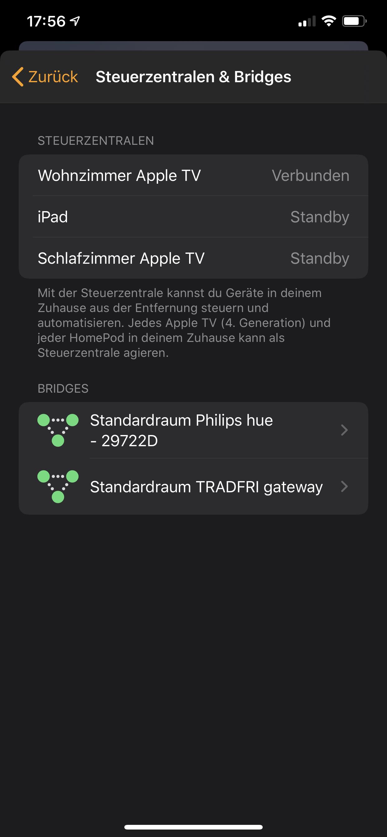

Im Anhang die Situation ohne WLAN. Nichts reagiert. Die Zentralen sind dennoch sichtbar. -
Nimm mal das iPad raus...
Das habe ich vor zwei Wochen zugefügt, um Probleme durch die AppleTV auszuschließen.
Ergebnis im Anhang.
Wenn ich es richtig verstehe, dann hast du doch die Probleme sowohl aus dem GSM (von draußen) sowie aus dem WLAN oder?
Dann kann es nichts mit der Verbindung zu tun haben.
Sieht es denn auf allen Steuerzentralen gleich (kaputt) aus?
Ja, auf dem iPad ist es identisch. Bei meiner Frau auch. Vom AppleTV aus kann ich es leider nicht wirklich erkennen.

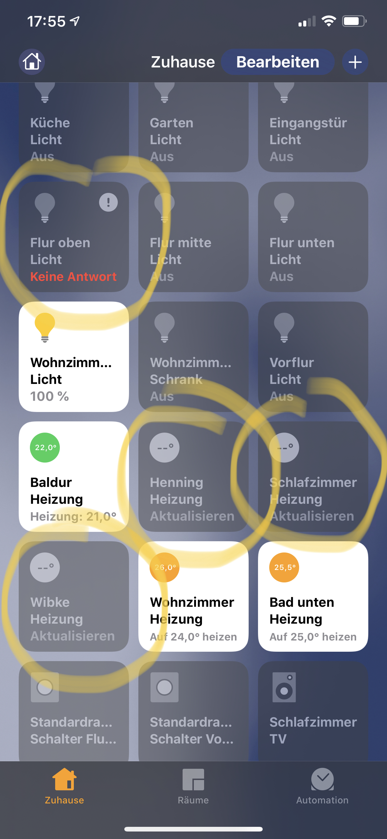

Hier als Beispiel. Eine Lampe ist nicht ansprechbar. In der Hue App aber sehr wohl. Dann funktionieren die Zugriffe zur Heizung auch nicht, obwohl die AppleTV direkt daneben steht.

Angangs lief alles gut. Bis ich plötzlich immer wieder „Keine Antwort“ bei manchen Geräten bekam. Ich schob es auf Netzwerkprobleme.
