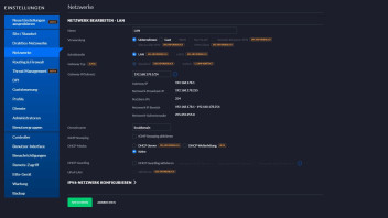

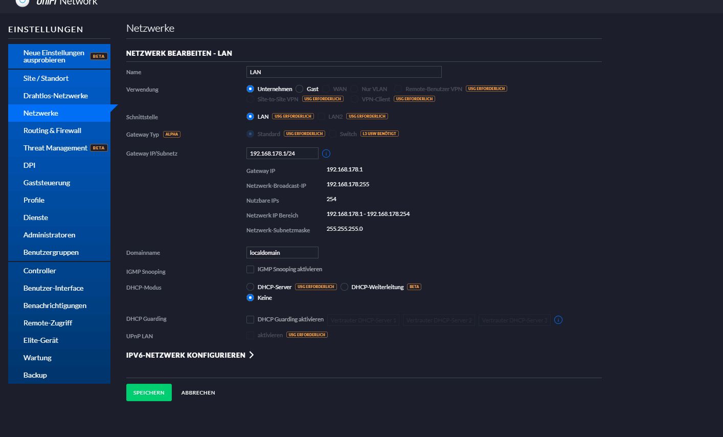

1x DHCP durch FB 6591; FB 7490 als Mesh Lan Gerät (IP Client)
1x ADressbereich 192.168.178.x
1x Gateway u dns server = FB 6591
Ubiquiti Switch ist zwar managed aber für DHCP bräuchte man ein USG
Was die Broadcast IP ist weiss ich nciht aber tut eig. fast nichts zur Sache da die Fritzbox auch ohne den Switch nicht lief ohne no response errors

Dazu habe ich IGMP Snooping am Unifi ausgeschaltet, MDNS an.

Ich habe jetzt am Switch MDNS am Switch aktiviert. Switch hängt an Fritzbox 6591.

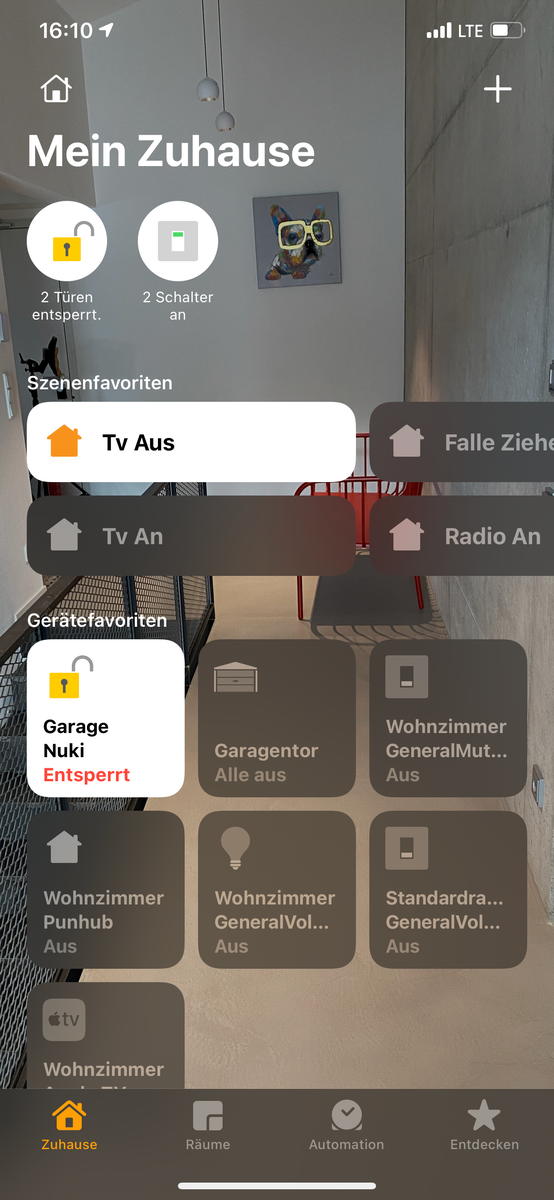

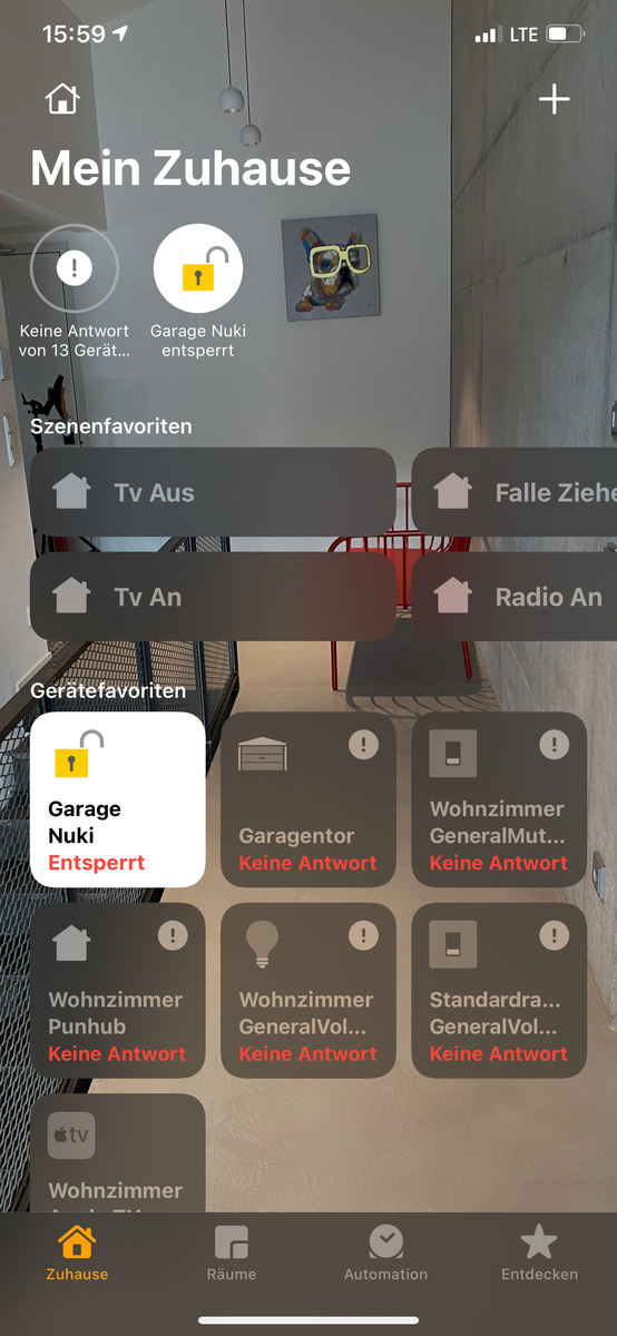

Anbei mal 2 Bilder - ich war unterwegs und war in einem ganz normalen Gebäude!
10min differenz
ES sind hier Homekit Geräte und auch Homebridge Geräte zu 100% betroffen! Ausser das NUKI lock, das hängt ja via BT am ATV4K
