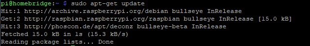

Ja genau und bei mir seht dann Hit:3 http://phoscon.de/apt/deconz bullseye-beta InRelease
(Siehe Bild)
Wenn ich in Zukunft dann das Update mache wird nicht die Stable Version sondern wenn verfügbar eine Beta Version installiert. Versteh ich doch so richtig oder?

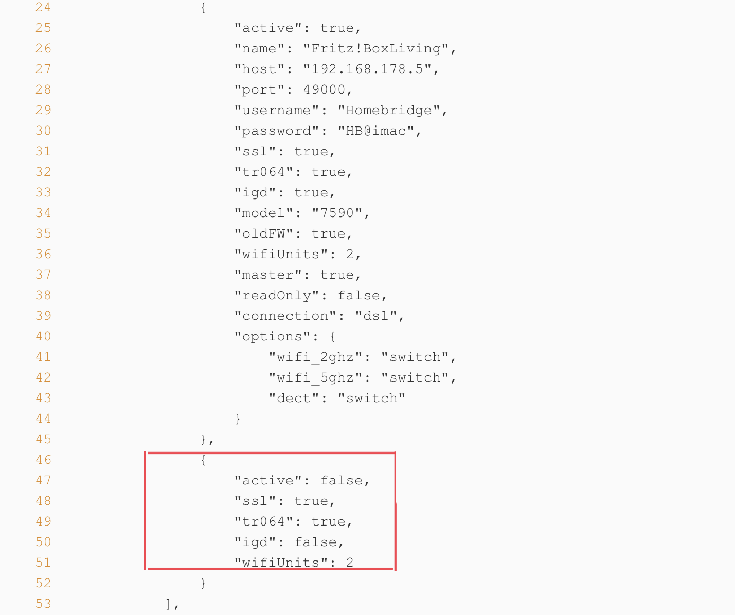

Alles anzeigenHallo zusammen,
ich bin neu hier (und in der Materie) und kriege das AVM Plugin einfach nicht zum Laufen.
Vielleicht wäre jemand hier so nett, mir einen kleinen Schubs zu geben?
Anbei die Fehlermeldung - ich habe bereits vergeblich neue Benutzer in der 7590 angelegt.
Meine Config lautet:
CodeAlles anzeigen"bridge": { "name": "Homebridge 0E7E", "username": "0E:8F:CF:78:0E:7E", "port": 51190, "pin": "274-47-383" }, "accessories": [], "platforms": [ { "name": "Config", "port": 8581, "auth": "none", "theme": "dark-mode", "tempUnits": "c", "lang": "auto", "platform": "config" }, { "name": "FritzPlatform", "warn": true, "error": true, "extendedError": true, "devices": [ { "active": true, "name": "Fritz!BoxLiving", "host": "192.168.178.5", "port": 49000, "username": "Homebridge", "password": "HB@imac", "ssl": true, "tr064": true, "igd": true, "model": "7590", "oldFW": true, "wifiUnits": 2, "master": true, "readOnly": false, "connection": "dsl", "options": { "wifi_2ghz": "switch", "wifi_5ghz": "switch", "dect": "switch" } }, { "active": false, "ssl": true, "tr064": true, "igd": false, "wifiUnits": 2 } ], "smarthome": [ { "active": true, "name": "Thermostat WZ", "ain": "09995 0154611", "externTemperatureSensor": true, "accType": "thermostat" }, { "active": false } ], "options": { "polling": { "timer": 15 } }, "platform": "FritzPlatform" } ] }
Danke für eine Rückmeldung, seid herzlich gegrüßt!
Hi Espny,
hast du die richtige ip eingetragen? Standard von der FritzBox ist 192.168.178.1 !
Gruß Stefan
