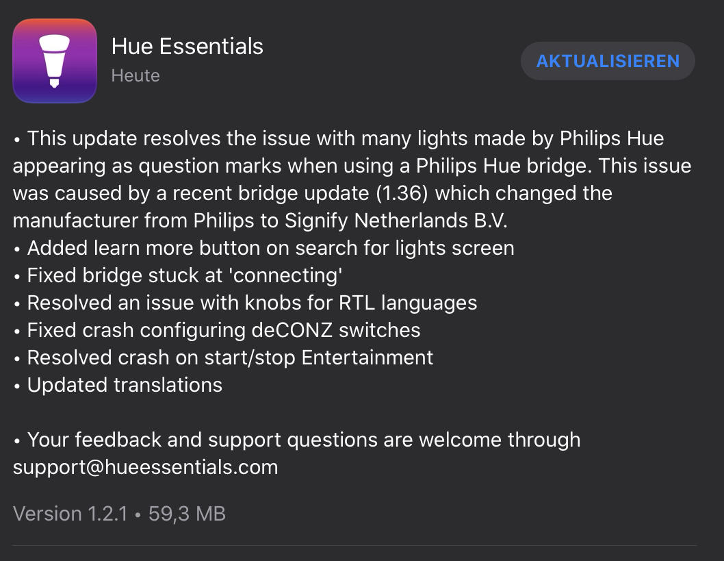

    ACHTUNG: Signify hat heute ein Firmware Update für die Hue Bridge herausgebracht auf Version 1937045000 and API: 1.36.0. Bei dem Update hat Signify den Hersteller Namen geändert dadurch findet das Hue Plugin keine Tasten der Schalter mehr und eure Auslöser werden dadurch gelöscht.
    Bis ein Fix für das Hue Plugin vorhanden ist kann ich jedem nur raten das Auto Update an der Hue Bridge auszuschalten und nicht zu aktualisieren.
    Mich hat es vorhin ca. 60 Auslöser gekostet :cursing::cursing::cursing: damit euch das nicht passiert dieser Hinweis.
