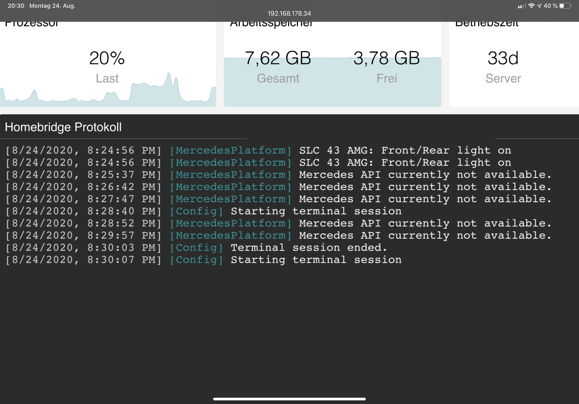

    ... sehe ich zwar alle von dir genannten Funktionen, jedoch funktioniert (noch) nichts. Das heisst; es wird mir angezeigt dass das Fahrzeug entriegelt ist, obwohl es verriegelt ist (wird selbst in der Mercedes.me App richtig angezeigt).
    Bei meinem SLC genau das gleiche.
