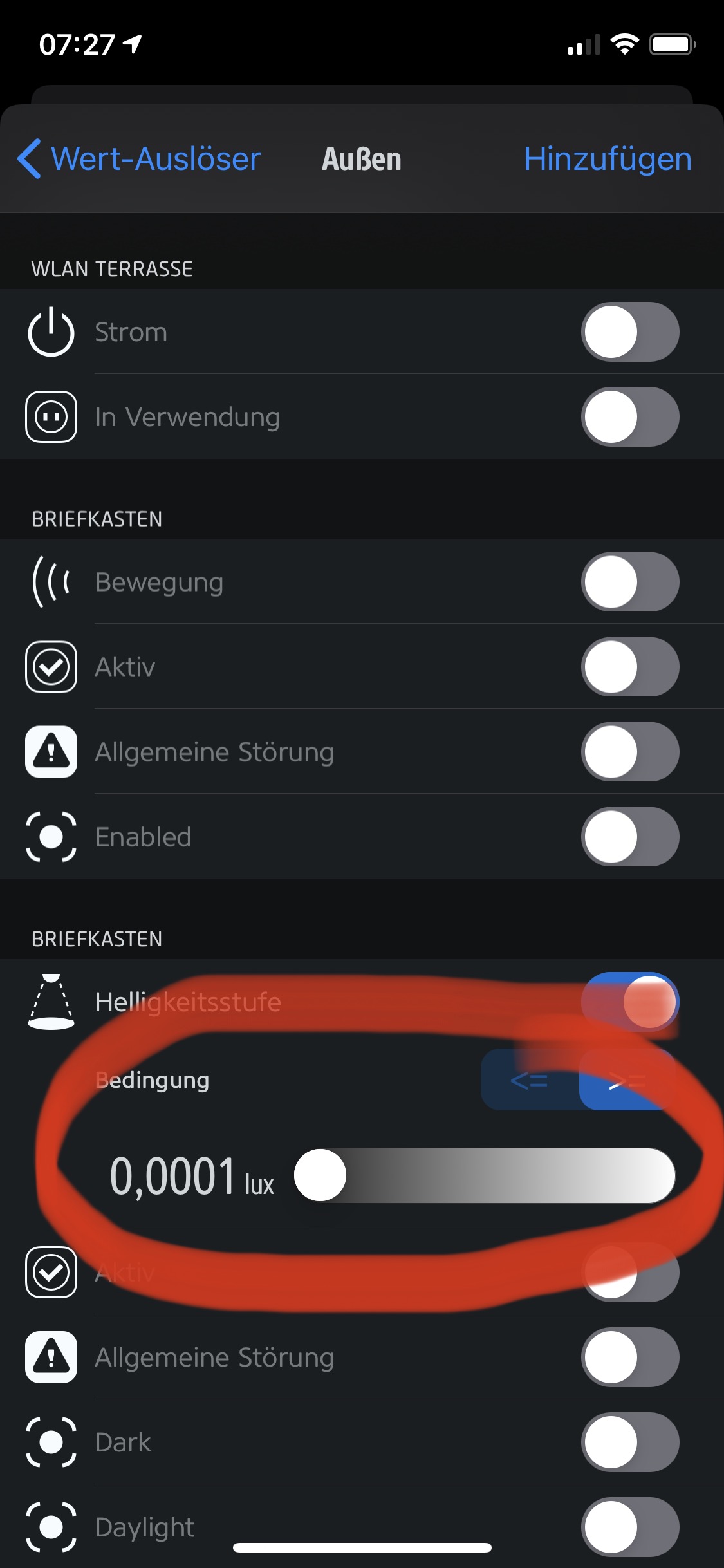

Gerade probiert.
Mit deconz und dem Aqara BWM lassen sich die Bewegung, Helligkeit und Temperatur (ungenau) mit dem Hue Plugin in Apple Homekit als Auslöser/Bedingung nutzen.
