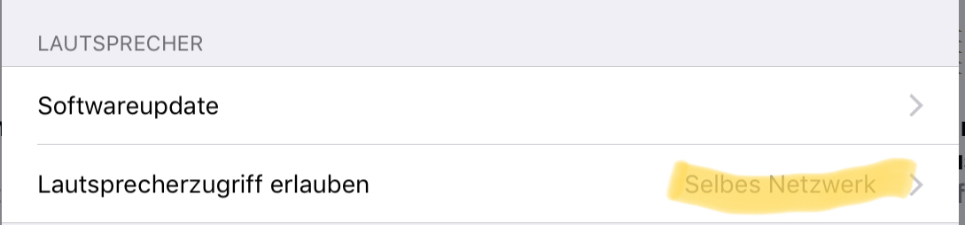

    Kann es sein dass es der gleiche Fehler wie bei mir ist, Du musst dien HomePod für Wiedergabe aller Personen im Netzwerk einstellen...

    Hatte ich auch am Anfang. Schau dir mal unter deinen Hauseinstellungen an wer auf dem Pod streamen darf. Ich hatte damals alle zum Haushalt gehörigen Personen eingestellt und da gehört die Bridge leider nicht zu. Wenn du das umstellst, dass jeder im selben Netzwerk streamen darf müsste das einwandfrei funktionieren.

    Super Cool, Danke für den Tip, klingt nach meiner lang ersehnten Lösung...
