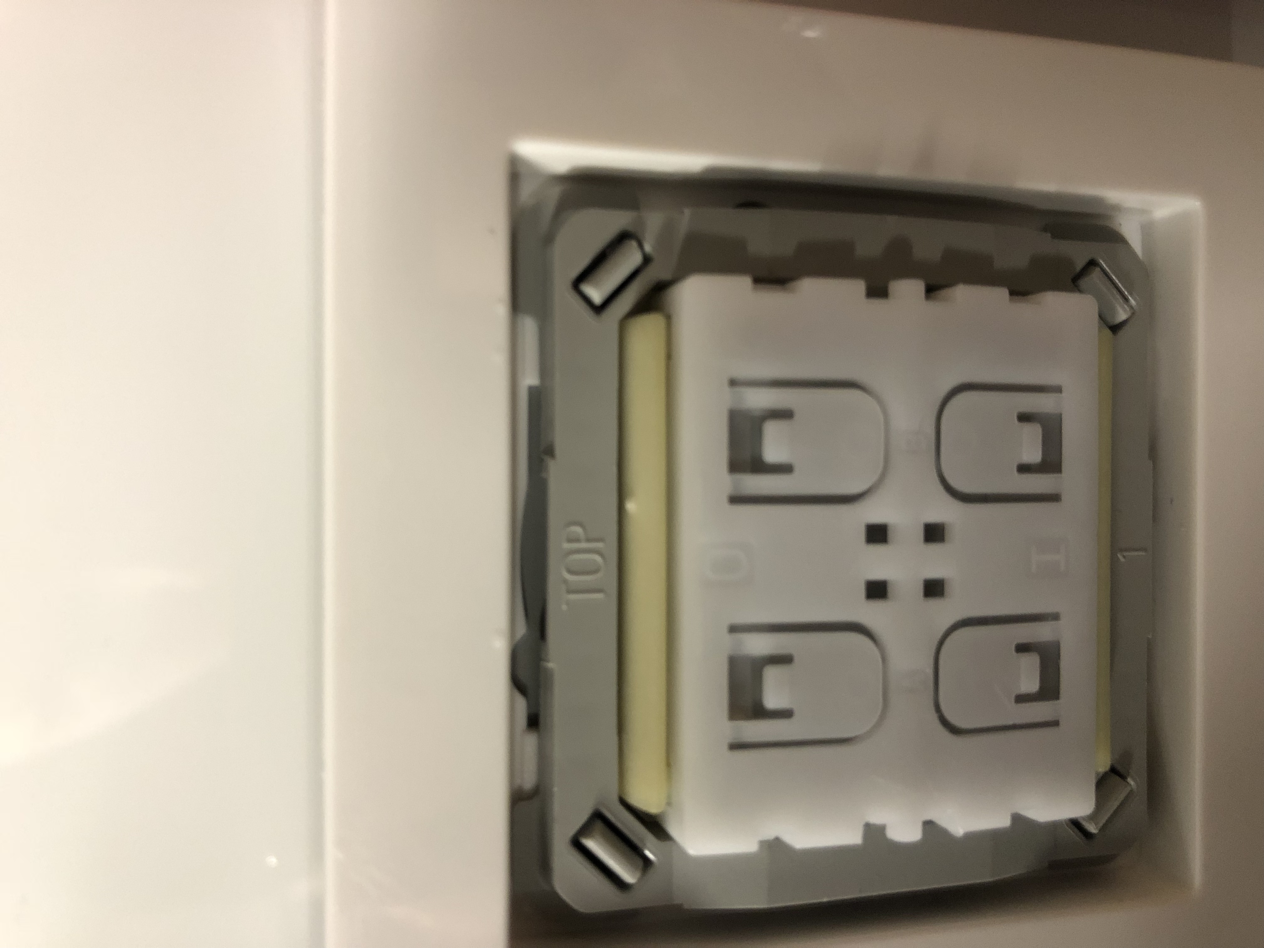

Egal, ich habe ein Problem mit der Installation...
Ich habe alles aus- und umgebaut und in Home die entsprechenden Tasten belegt. Softwareseitig funktioniert es einwandfrei, hardwareseitig nicht...
Die beiden oberen Wippen funktionieren, die unteren nicht. Nicht verzögert, garnicht..
Hast Du das auch schon mal erlebt?
EDIT:
Seltsam ist das der Befehl wohl ankommt denn wenn ich die unteren Wippen drücke blinkt der HUE Tap kurz in Home auf, nur der Schaltvorgang wird nicht ausgelöst...
