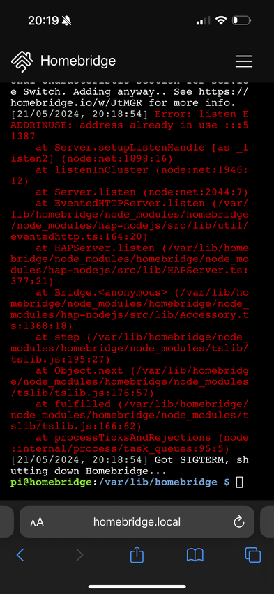

    Laufen jetzt vielleicht zwei Homebridges? Das würde so einen Fehler erzeugen.
    Wie sehe ich, ob zwei Homebridges laufen?
    Ich hab ja die SD Karte formatiert und neu geflasht. 🤔
    Die Meldubg besagt aber nichts mit Shelly Plugin sondern dass Homebridge selbst nen Problem hat bzw. nicht startet. Ändere mal den HomeKit Token ab und probiere es dann mal. Du kannst auch irgendwo die Verbindung reseten

    Hallo zusammen.
    Ich habe leider mal wieder ein massives Problem mit meiner Homebridge 😭
    Nachdem mir gestern der Fi rausgeflogen ist, konnte ich bei HomeKit meine Shellys nur einschalten, aber nicht mehr aus (bei HomeKit geht das Zeichen an und aus, aber die Lampe bleibt an).
    Ich hatte das Problem schon einmal, was ich mit dem Befehl „Sudo systemctl restart Homebridge“ beheben konnte, nun kommt aber diese Meldung Bild 1.
    wenn ich mir den Log des Shelly Plugin anschaue, kommt das auf Bild 2, kann mir jemand weiterhelfen? 🤯
    Ich hab die Homebridge schon komplett neu aufgesetzt, aber der Fehler besteht weiterhin 🙈
