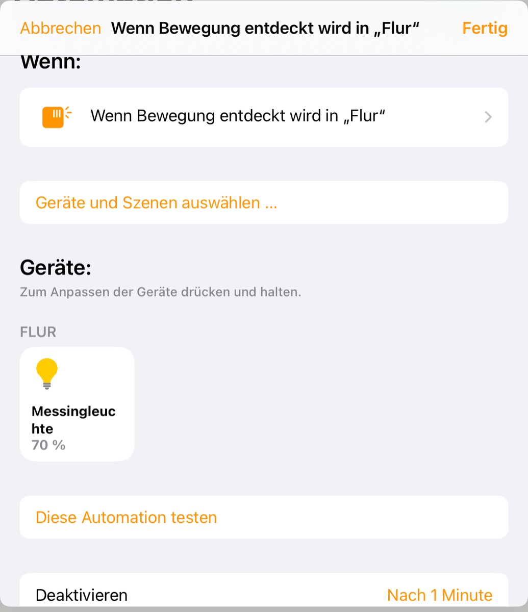

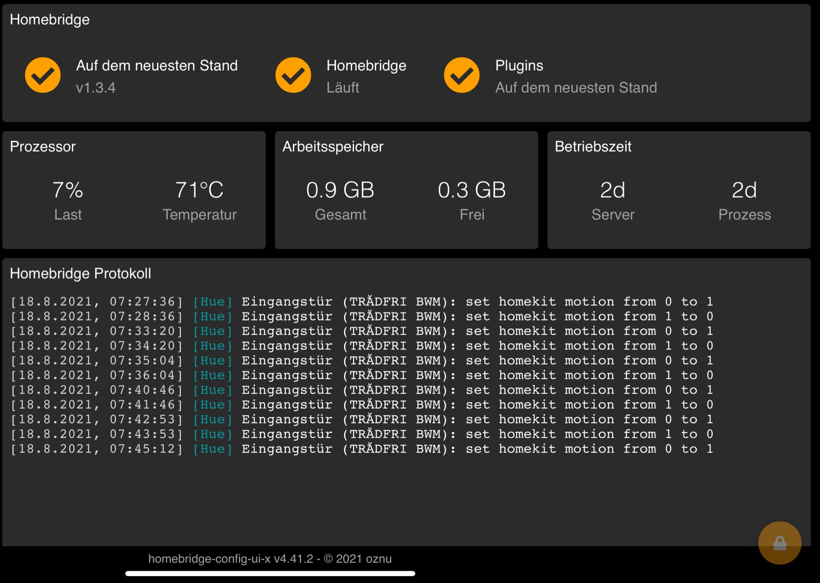

    Ich hab mehrere Steckdosen und eben das Lidl Deckenpanel schon „migriert“.
    Nun hab ich auch den BWM super am Laufen. Es wird schön dokumentiert „Set HomeKit Motion from 0 to 1“ und nach einer Minute umgekehrt.
    Nur schaltet dann aber leider nicht immer die Automation. Ich werd noch wahnsinnig. Gefühlt bei jedem dritten Mal funktioniert es…. Nicht mein Tag
    Vor dem Neustart sollten im Homebridge-Hue Plugin auch "Sensors" an Homekit weitergegeben werden. Entweder über Config UI das Häkchen setzen oder manuell in der Config noch
    "sensors": true
    einfügen.
    Ja, manchmal…. 🙈😂
    Die Sensoren sollten schon eingeschaltet sein.
    Reminder for me: Lies nochmal das Hue-Plugin…
    Vielen Dank, dass war es. Und schon hab ich auch meine Lidl Livarno Fernbedienung sichtbar (Scheint als Sensor zu gelten). Nun muss ich die nach dem Umzug erstmal wiederfinden 🙈
