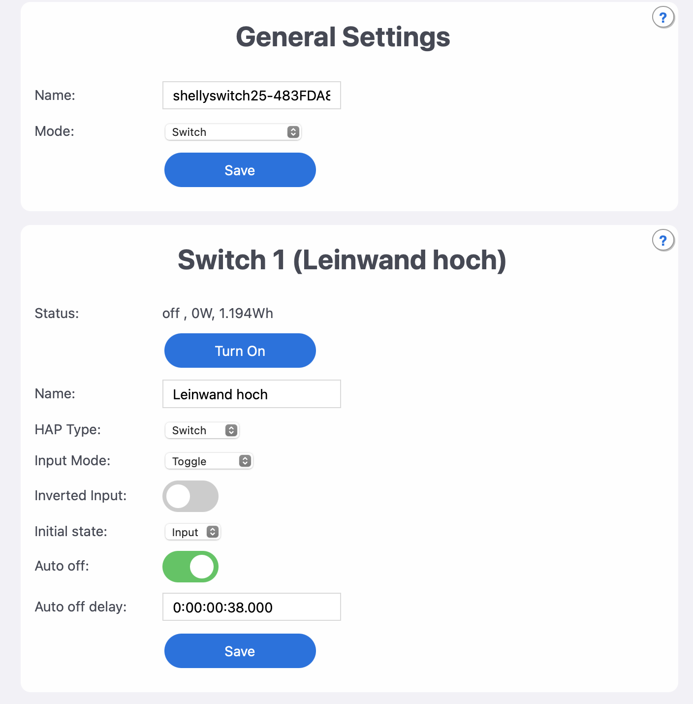

    walta Via der Shelly-App (mit einer Taste) als auch mit der geflashten Homekit-Firmware Funktion (mit zwei Tasten) funktioniert es, nur... dass ich im Homekit halt gerne eine Taste, anstatt zwei Tasten haben möchte.
    nurmaso Da hat dein Tipp mit dem Umstellen auf "Roller Shutter Mode" schon sehr geholfen, Sorry, dass ich da selbst nicht darauf gekommen bin. Nun wird mir im Homekit eine Taste angezeigt - was ich jedoch nicht verstehe ist, wie stelle ich nun ein, bis wann er öffnen und dann wieder schließen soll? Klicke ich auf Calibrate, fährt er die Wand einmal ganz runter, dann wieder hoch und dann bleibt er ca. in der Mitte stehen. Außerdem sind die Beschreibungen irgendwie noch vertauscht... siehe dazu 2. Screenshot. Die Beamerwand ist also quasi auf 81% heruntergefahren (geöffnet) und das ist auch meine Wunschposition (in Sekunden ausgedrückt wären es ca. 37 Sekunden) - mein HK stellt es jedoch so dar, als wäre die Wand um 19% geöffnet.

    Ich habe meine Beamerleinwand erfolgreich mit einer Shelly 2.5 verknüpft. Via der Shelly App (welche so ja nicht Homekitfähig ist) habe ich den Schalter in der App so konfiguriert, dass wenn man auf den Schalter gedrückt hat, die Wand sich für 38 Sekunden herunterfährt (das ist der Stand, den ich benötige), drückt man nochmal drauf (auch wenn die Wand z.B. gar nicht komplett heruntergefahren war) stoppt diese und drückt man nochmal drauf, fährt Sie sich halt wieder hoch. Das Ganze hat perfekt funktioniert, doch dann kam die Anbindung ins HomeKit.
    Lt. Anleitung sollte ich die Shelly FM flashen, sodass ich nun eine HomeKitfähige FW besitze. Das Ganze habe ich nun wie folgt eingerichtet (siehe Fotos).
    In Textform passiert also folgendes: Drücke ich den Schalter oder lasse ich es Siri erledigen, Leinwand runter... so fährt sich die Leinwand für 38 Sekunden herunter. Ist diese aber nun z.B. heruntergefahren und ich drücke die Taste nochmal, will Sie sich wieder für 38 Sekunden herunterfahren lassen. Außerdem kann es auch passieren, dass ich z.B. die "runter"-Taste drücke, aber parallel auch die "hoch"-Taste, was natürlich gar nicht so gut ist.
    Lange Rede, kurzer Sinn: Welche Einstellungen muss ich vornehmen, damit es ähnlich wie die Originaleinstellung der oben beschrieben Shelly App funktioniert. Möchte ich z.B. zu Siri "starte TV" sagen, soll die Wand runter fahren (klappt auch), ist die Wand aber bereits runtergefahren, soll die Gute z.B. nur noch die anderen verknüpften Geräte in Bewegung setzen.
    Ich hoffe man versteht was ich meine und dass Ihr Tipps für mich habt.

    gestern war der Tag der Tage ;) - die Shelly 2.5 kam an und mein Kollege hatte Zeit... und somit konnten wir die Shelly erfolgreich anbringen und die Verbindung zur HB (via HOOBS 3) herstellen. Ich muss sagen: Geiles Ding - faszinierend, was es alles gibt.
    Nun habe ich die Shelly wie folgt HK-fähig konfiguriert:
    Soweit so gut und ich erkenne im HK auch beide Schalter und von der Bedienung her klappt es soweit ganz gut - ich frage mich jedoch, ob es nicht mehr Sinn macht (und falls ja, wie wären die Einstellungen dazu - ich habe es gestern nicht hinbekommen) die Shelly so HK-fähig zu konfigurieren, wie ich es vorab in der Shelly-App hatte, sprich:
    Drücke ich die Taste fährt Sie runter, drücke ich nochmal stoppt Sie und drücke ich nochmal fährt Sie hoch.
    Hier habe ich aktuell einen Kurzbefehl und dieser lautet:
    TV AN und daraufhin fährt Siri u.A. die Beamerleinwand für 37 Sek. runter. Sagt man jedoch nochmal TV AN, so will Siri die Beamerleinwand nochmal für 37 Sek. herunterfahren. Dieses soll ja eigentlich nicht sein, ... deshalb die Frage, ob ich die Einrichtung anders klären sollte oder müsste man hier den Kurzbefehl umbauen, von wegen wenn die Leinwand schon unten ist (wie erkennt der Kurzbefehl das?) und man versehentlich nochmal TV AN sagt, so unternehme nichts.
    Ich hoffe, dass ich mein "Problem" gut wiedergeben konnte.
