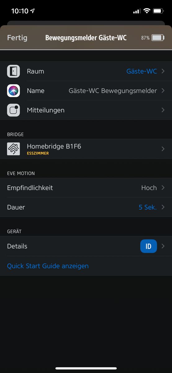

    Ich habe den Ikea Tradfri Bewegungsmelder (neuere Version) und habe diesen via Phoscon / HB in mein HK hinzugefügt. Dazu habe ich eine Ikea Tradfri E27-Lampe, welche ich ebenfalls auf gleichem Weg in mein HK hinzugefügt habe.
    Via der Eve-App habe ich die Duration des Bewegungsmelder auf 60 Sekunden gesetzt, ich hätte zwar gerne 40 Sekunden, doch das geht mit der Eve-App nicht. Ja, ich habe mir dazu auch eine andere App heruntergeladen (Controller), bei der ich die Duration manuell eingeben kann (ich hätte gerne 40 Sekunden, Erklärung folgt gleich), dieses geht auch, doch nur bei bestimmten Werten. Trage ich via der Controller-App 40 Sekunden ein, so ändert es die HB und z.B. auch die Eve-App automatisch auf 60 Sekunden.

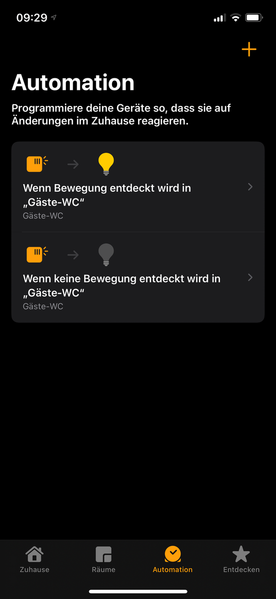

    Meine Automation schaut wie folgt aus (es ist nur eine):
    Erkennt der BM im Bad eine Bewegung, soll die Lampe angehen und erst nach 120 Sekunden wieder ausgehen.
    Gehe ich nun also kurz ins Bad (kurz < 60 Sekunden), so geht das Licht für 2 Minuten an, der BM erkennt für 60 Sekunden eine Bewegung:
    Siehe Log:

    Natürlich hätte ich gerne eine Automation a la: Bewegung erkannt, Licht an, keine Bewegung, direkt Licht aus - wie wir aber wissen, scheint das so nicht (aufgrund der Duration) nicht zu funktionieren.
    Nun kommt evtl. die Frage: Wieso ich die Duration nicht auf 5 Sekunde stelle? Das habe ich natürlich probiert, aber da spielt der BM verrückt und bleibt u.A. einfach Mal für 7-8 Minuten aktiv.
    Wieso ich wie oben erwähnt die Duration gerne auf 40 Sekunden setzen würde? Nach all meinen Test (gemessen mit einer Stoppuhr) erkennt mein BM von Ikea eine Bewegung wohl wieder nach 37 Sekunden. Deshalb auch die oben aufgeführte Automation, denn bewege ich mich nun länger als 60 Sekunden im Bad, passiert folgendes:

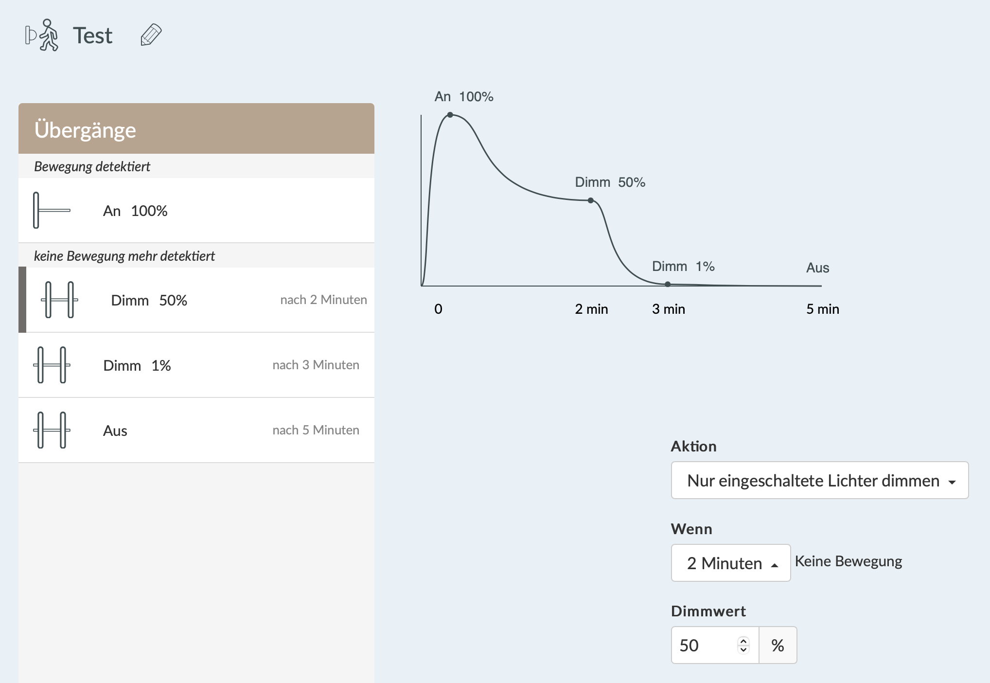

    Soweit ich es verstanden habe, hängt das Problem mit der sogenannten "Duration" zusammen, sprich wie lange denkt der BM, dass er an ist (obwohl z.B. keiner mehr im Raum ist) und wie lange benötigt er, bis er dann quasi wieder ausgeht um dann wieder mit der Erkennung anzufangen - korrekt?
    Ich habe nun Mal alle Automationen (sowohl in der Phoscon-App als in der EVE-App) gelöscht und nur noch folgende (siehe Screenshot) bestehen lassen.
    Diese Konfiguration führt dazu, dass wenn ich das Gäste-WC betrete und es sofort wieder verlassen, der BM eine Bewegung erkennt, das Licht darauf (für genau 3 Minuten = gemäß HB-Protokoll und Stoppuhr) angeht (solange bleibt auch der BM aktiv) und dann wie beschrieben nach 3 Minuten ausgeht.
    Diese 3 Minuten sind jedoch der IKEA-Standard, weshalb ich mich eigentlich für den ConBee entschieden habe, um es anders zu konfigurieren (ich weiß, dass es geht).
