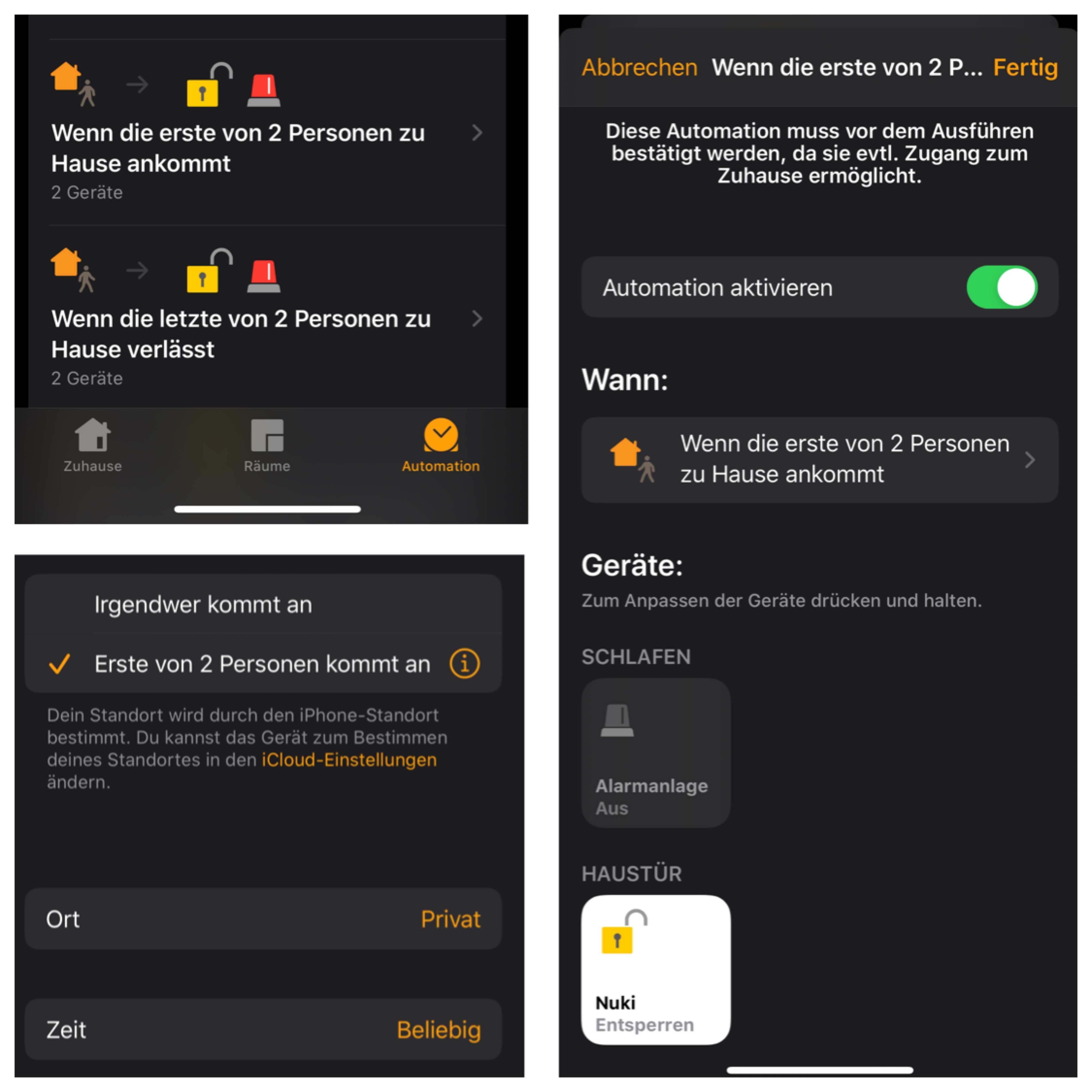

Hab eine Automation "Wenn die erste Person zu Hause ankommt", bei der ich den Ort "Privat" eingestellt hab (mein Zuhause auf der Karte angeklickt) und die Alarmanlage ausschalte und das Nuki entsperren lasse.
Zweite Automation ist "Wenn die letzte Person zu Hause verlässt", Ort "Privat", da lasse ich die Alarmanlage auf "abwesend" und damit scharf schalten und das Nuki die Haustür sperren, also abschließen.
Beide Automationen senden mir jeweils eine Nachricht über Homekit, ob ich die jeweilige Automation einschalten möchte, wenn ich den Radius von ca. 150-200 m Luftlinie um das Haus verlasse. Dann muss ich diese Nachricht "öffnen" und die Automation bestätigen. Das ist ein Sicherheitsfeature von Apple.
