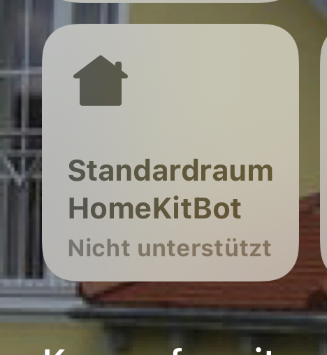

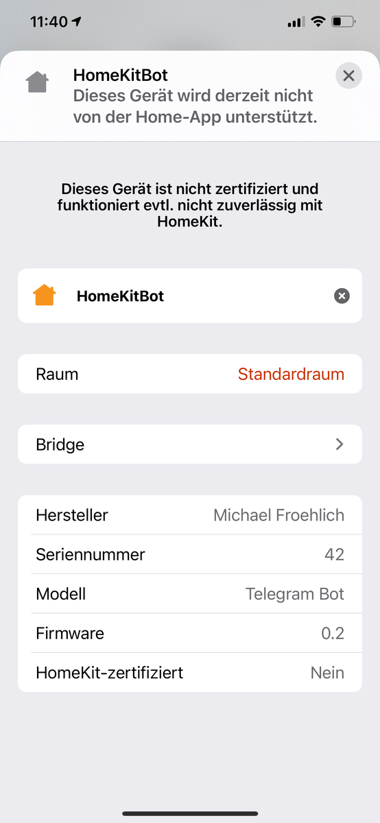

Es wird dir durch das Plugin einen Schalter in Homekit erstellt, der beim anschalten die Nachricht an Telegram triggert.

Hallo, irgendwie bekomme ich das nicht hin, gibt es da eine Minimalkonfiguration für das Plugin? Bei mir erschein in der Home app ein Geräte aber das Funktioniert nicht:
