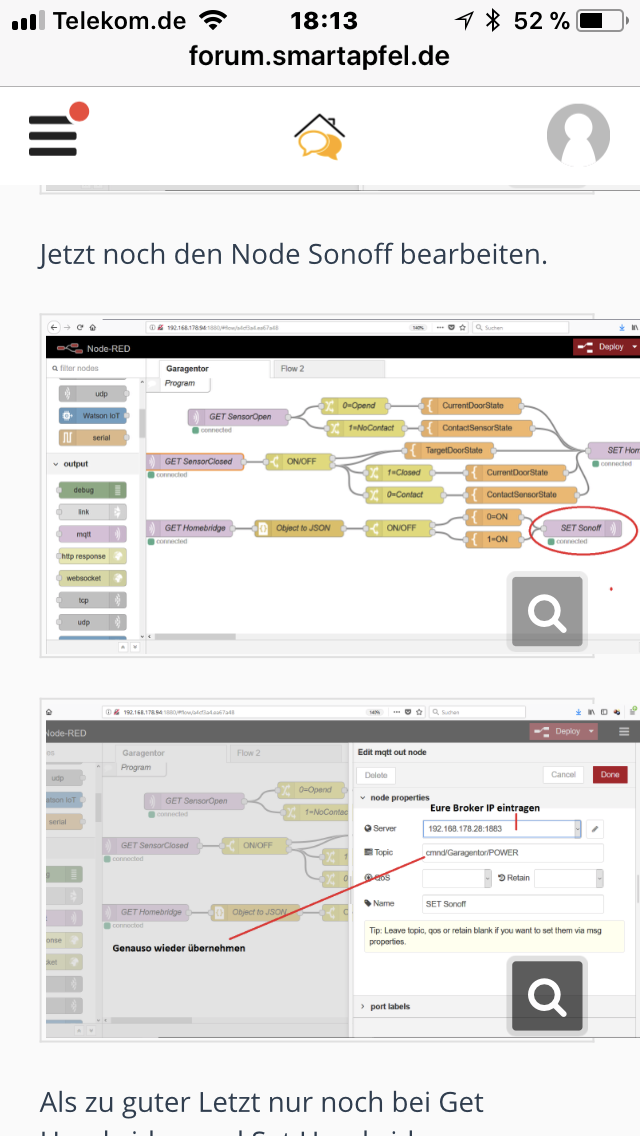

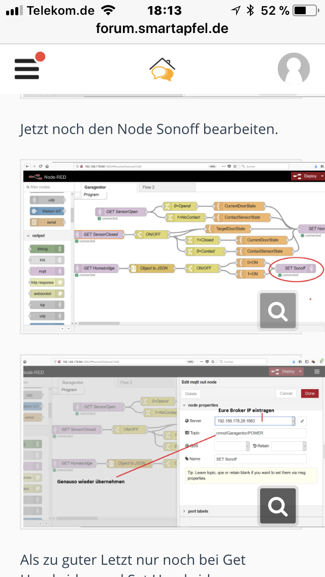

es wird nirgends eine ip Adresse für den Sonoff hinterlegt in Node-red. Ist ja für den Wemos auch nicht. Du muss MQTT im Sonoff aktivieren einen topic vergeben die MQTT Adresse vergeben mehr nicht
(so wie) sollte es heißen
Wenn Du Deinen Sonoff so wie ich beschrieben habe eingerichtet hast dann muss es funktionieren. Sonoff MQTT aktivieren Name vergeben someone ich es beschreiben am als Garagentor dann in Node-Red set Sonoff
MQTT Broker Adresse rein und als Topic cmnd/Garagentor/Power
Name Set Sonoff
versteh jetzt echt nicht dein Problem ??
Sorry aber ich habe das Gefühl du überfliegst das alles nur. Steht Doch auf Seite 4 ganz genau beschrieben ??????
