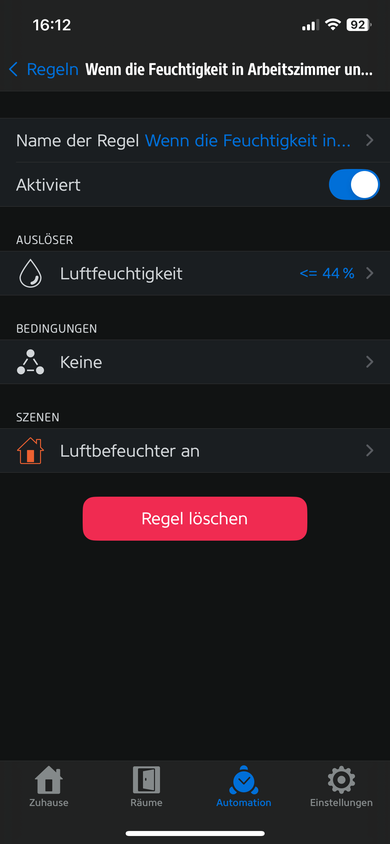

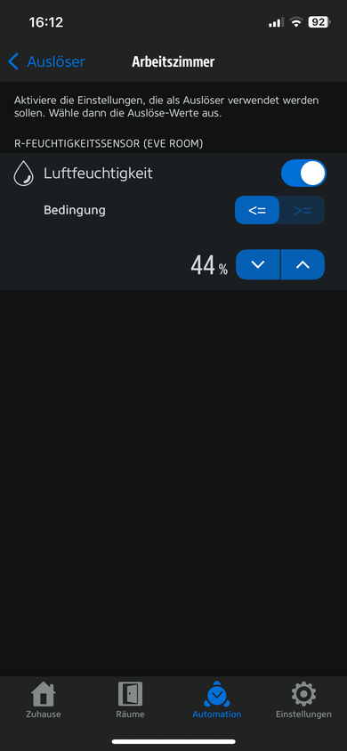

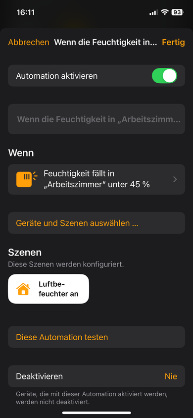

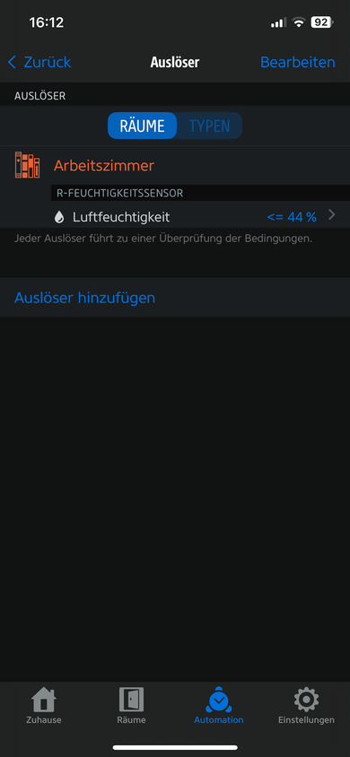

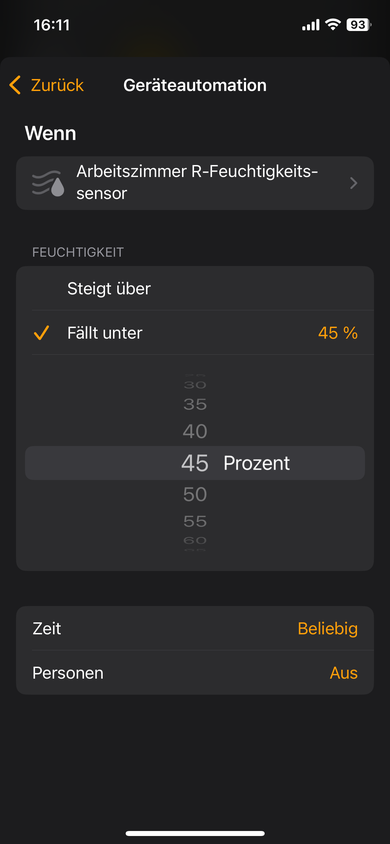

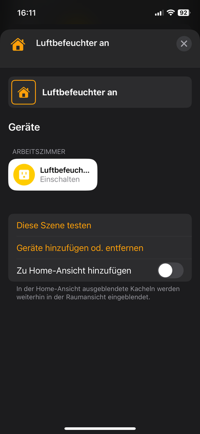

Habe noch Screenshots angehangen. Einmal Homkit und einmal Eve.

Ich habe ein Problem mit einer Automation. Ich nutzte Apple Homekit und parrallel die Eve App. Ich habe eine Automation erstellt, die eine Steckdose (Merros), an der ein Luftbefeuchter hängt, in Abhängigkeit der Luftfeuchtigkeit eines Eve Room schaltet. Eine Automation, die die Steckdose bei Unterschreizung eines Wertes anschaltet, und eine Automation, die die Steckdose bei Überschreitung eines Wertes ausschaltet. Ich habe beide Automationen bereits auf unterschiedliche Weise, sowohl in Homkit als auch in der Eve App angelegt. Wenn ich im Homekit die Automation teste, dann wird die Steckdose auch so geschaltet wie erwartet. Aber leider funktioniert die Automation im Normalbetrieb nicht. Die Steckdose wird weder an noch ausgeschaltet.
Hat jemand eine Idee? Wenn ihr mehr Infos benötigt, bitte anschreiben.
