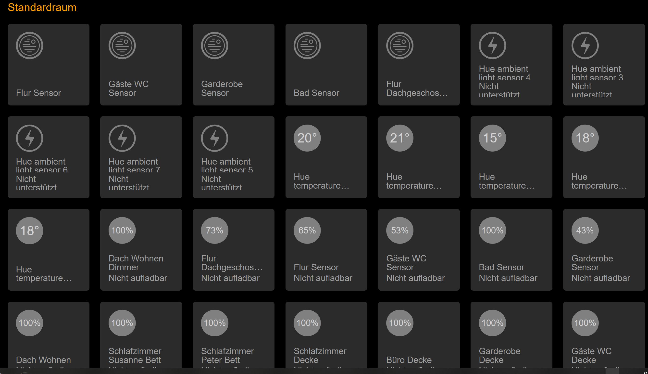

Meine Automationen laufen alle.
Es sind die Schalter, explizit die Hue Smart Button, doppelt vorhanden.
Einmal als unterstützt und einmal im Standartraum als nicht unterstützt.
Auch alle Bewegungssensoren sind jetzt doppelt. So wie oben, einmal unterstützt, einmal nicht.
Ich habe jetzt in der config.json dem Hue-Plugin untersagt die Sensoren darzustellen mit "sensors=false".
Die doppelten Einträge sind weg!
Standartmäßig war die Variable Sensors bei mir auf true und es wurden nur die "nicht Hue-Sensoren" dargestellt.

Offensichtlich kommt das Hue Plugin durcheinander.
Nastra , ich habe dein Issue glesen. Warten wir mal ab was paasiert wenn Eric das Plugin angepasst hat.
Die Vendor-Änderung hat da offensichtlich einiges durcheiander geworfen!
