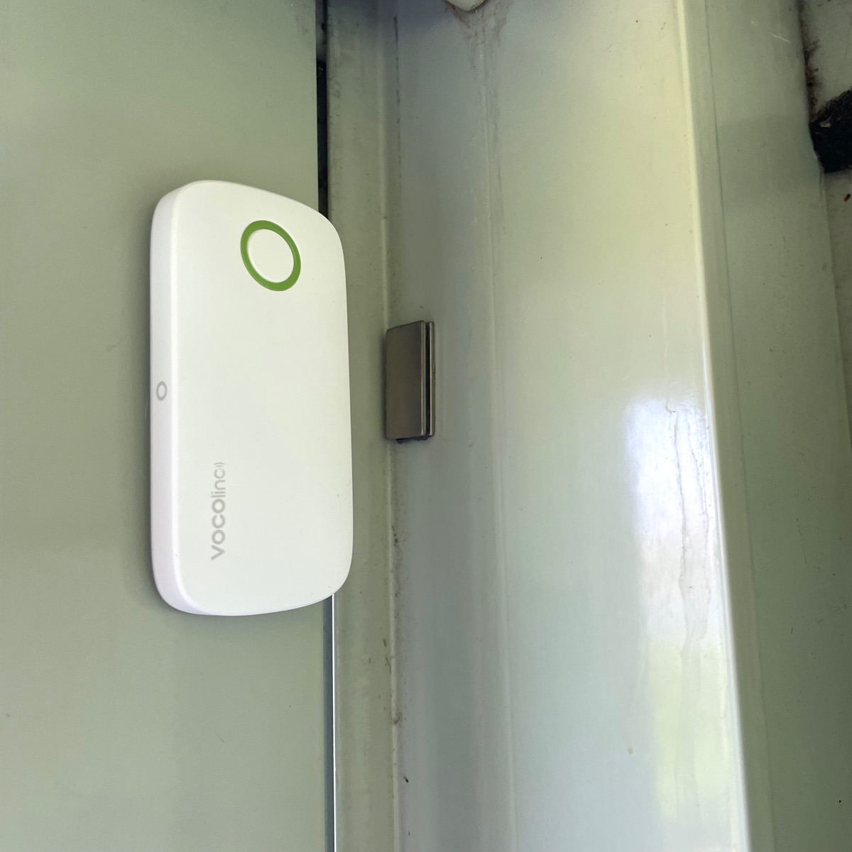

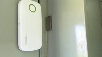

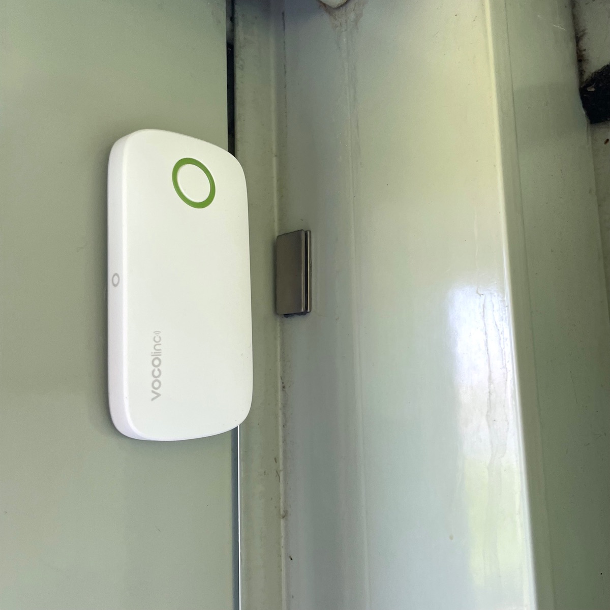

  • Wenn Rahmen oder Laibung so schmal ausgeführt sind, daß sich selbst die kleinen Eves nicht unterbringen lassen, würde ich am Fenstergriff ansetzen. Kleinen Magneten in den Drehhebel versenken und den Öffnungssensor in Stellung „geschlossen“ drübersetzen. Abstand musst Du vorher ausprobieren.
  • Hallo. Mit „einteilig“ meinst Du ohne auf einer Seite einen Magnet zu haben?
    Mir ist nicht bekannt, wie der von Dir angesprochene nicht-HomeKit Gigaset Sensor aussieht.
    Ich nutze an verschiedenen Stellen Kontaktsensoren, aber auf einer Seite dann einen alternativen, nur wenige Millimeter dünnen Magnet.

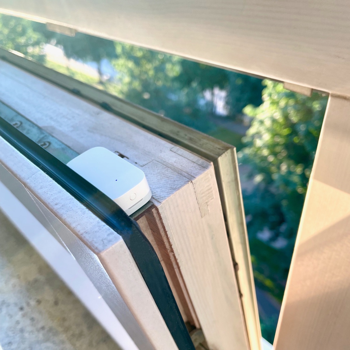

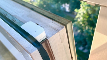

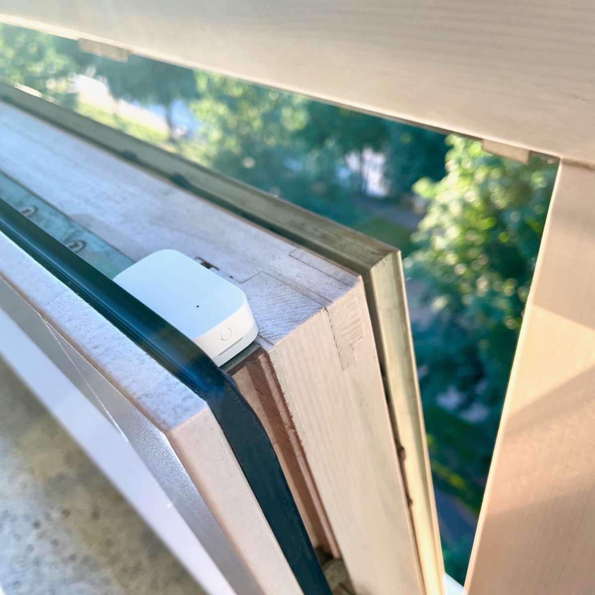

  • @Dampf. das klingt sehr interessant, da werde ich mich weiter einlesen. danke!
    @Dampf danke nochmal für den tipp, habe nun ccu3 und einen opt. fenstersensor installiert.
    via hap homematic addon war der sofort in homekit.
