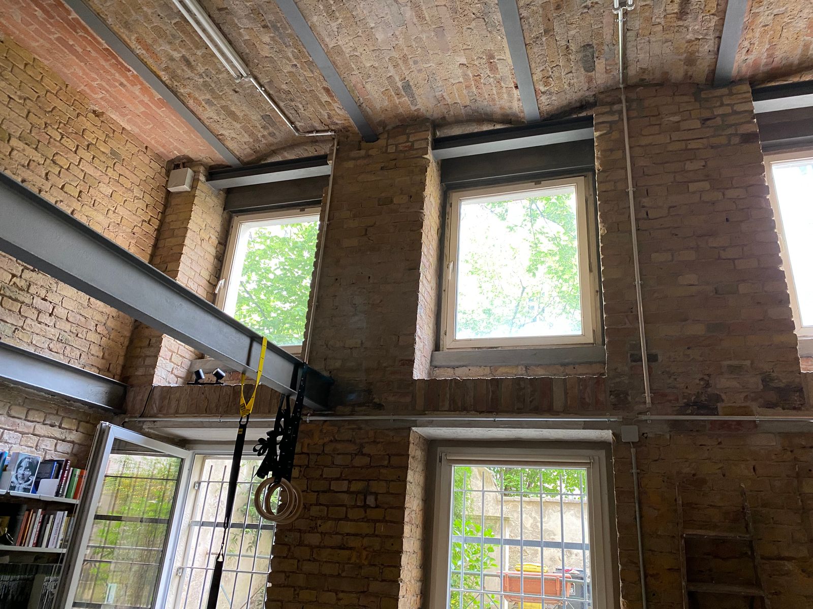

    ich möchte gerne die Fenster in meiner Wohnung mit smarten Jalousien ausstatten. Leider habe ich bis jetzt nur Optionen mit Austauschakkus oder einem Ladeanschluss - Eve Sonevo - gefunden.
    Das Problem ist, dass meine obere Reihe Fenster in ca vier Meter Höhe beginnt. Ich würde mir gerne sparen halbjährlich dort hin zu klettern und Akkus aufzuladen respektive auszutauschen. Stattdessen würde ich einmal einen Elektriker beauftragen mir dort einen passenden Stromanschluss für die Jalousien zu legen.
    Ich habe ein Bild angehängt was die Problematik aufzeigt. Ich würde mich über Produktvorschläge oder eure Erfahrungen mit smarten Jalousien freuen. Falls ihr einen anderen Lösungsansatz habt gerne her damit.

  • Grüß Dich.
    Schau mal hier. https://besmartblinds.com
    Das ist das Team, was auch hinter Zemismart steht.
    Zusammen mit dem Zemismart Hub hast Du die Rollo Motoren mit festem Stromanschluss dann auch in HomeKit nativ verfügbar. Wir haben keine eigene Erfahrung mit den Motoren, aber Zemismart sollte hier zuverlässig sein.
    Vielleicht ist Dir das eine Hilfe.
    Gruß
    PS: Da würde ich auch gerne wohnen. 😅 Sieht super aus.

  • Da für maßangefertigte Innenrollos von OmniaBlinds und Konsorten prohibitive Preise aufgerufen werden, habe ich für das erste eigene Nest der flügge gewordenen Tochter die folgende Lösung gefunden:
    2 Rollo-Motoren von Yidi in Variante 220V auf 25mm Rohr (über Ali gekauft) zu 60 € das Stück
    2 Innenrollos nach Maß von LISO (preiswerter Handwerksbetrieb) nach Maß auf 25mm Rohr
    2 Shellys 2.5
    2 Doppelwipptaster mit Mittenstellung
    2 Plastikgehäuse mit Lüftungsschlitzen und Kabeldurchführung aus der Grabbelkiste
    2 Leitunge mit Schuko-Stecker
    Die Aufnahmen Yidi-Motoren mußte ich ein wenig abschleifen, um sie in das 25er Rohr von LISO zu bekommen. Wipptaster und Shellys kamen in je ein Gehäuse. Die hängen mit Zugentlastung am Kabel. Die Shellys wurde auf HK-Firmware umgeflasht. Endpunkteinstellung war selbst bei einer Höhe von 2,10 Meter an den Rollos kein Problem, automatische Kalibrierung in der Firmware ebenso. Die Motoren sind recht laut, haben aber reichlich Drehmoment. Bedienung erfolgt über Siri und Automation, die Taster dienen nur als Fallback, falls die Homekit-Server nen schlechten Tag haben sollten.
