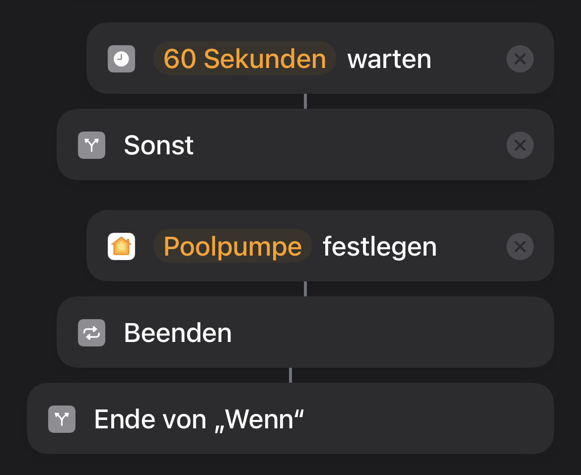

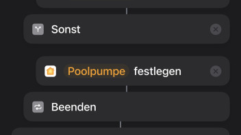

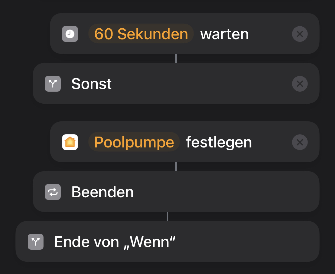

    Ich versuche unsere Poolpumpe 3x am Tag für je 45min laufen zu lassen. Das ganze versuche ich mit der HomeKit Automation zu realisieren in dem ich sie in einen Kurzbefehl konvertiere.
    Da der „warten“ Befehl (nachweislich) wohl nur Max 120 oder 179sek verlässlich läuft, bin ich umgeschwenkt auf eine Wenn Funktion inkl Wiederholung. Dazu frage ich zum Start der Automation das aktuelle Datum und Zeit ab. In einer Wenn Schleife wartet er eine Minute, fragt wieder das aktuelle Datum und Zeit ab und subtrahiert beides. Ist das Ergebnis kleiner 45 min dann wiederhole. Ist es größer als 45min wird die Pumpe ausgeschaltet. Leider klappt es nicht und die Pumpe bleibt an. Sieht jemand den Fehler?

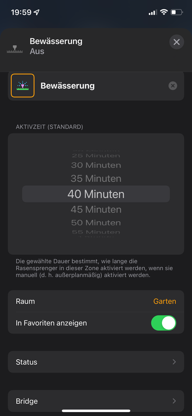

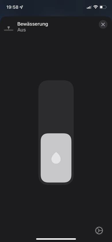

    Hi Patrick, von Gardena ist tatsächlich nur ein Ventil in der HomeKit App welches geöffnet oder geschlossen werden kann. Das ist alles. Dahinter der mechanische Verteiler wie oben beschrieben. Anbei ein paar Screenshots. Hilft das?
  • Ja, das hilft, danke! Also, dein Gardena System (Wasserhahnanschluss) wird dir in Homekit als "Sprinkler" angezeigt. Homekit begrenzt hier aus Sicherheitsgründen die Laufzeit auf max. 60 Minuten, damit du deinen Garten nicht flutest. (Die Eve App erlaubt hier glaube ich sogar mehr).
