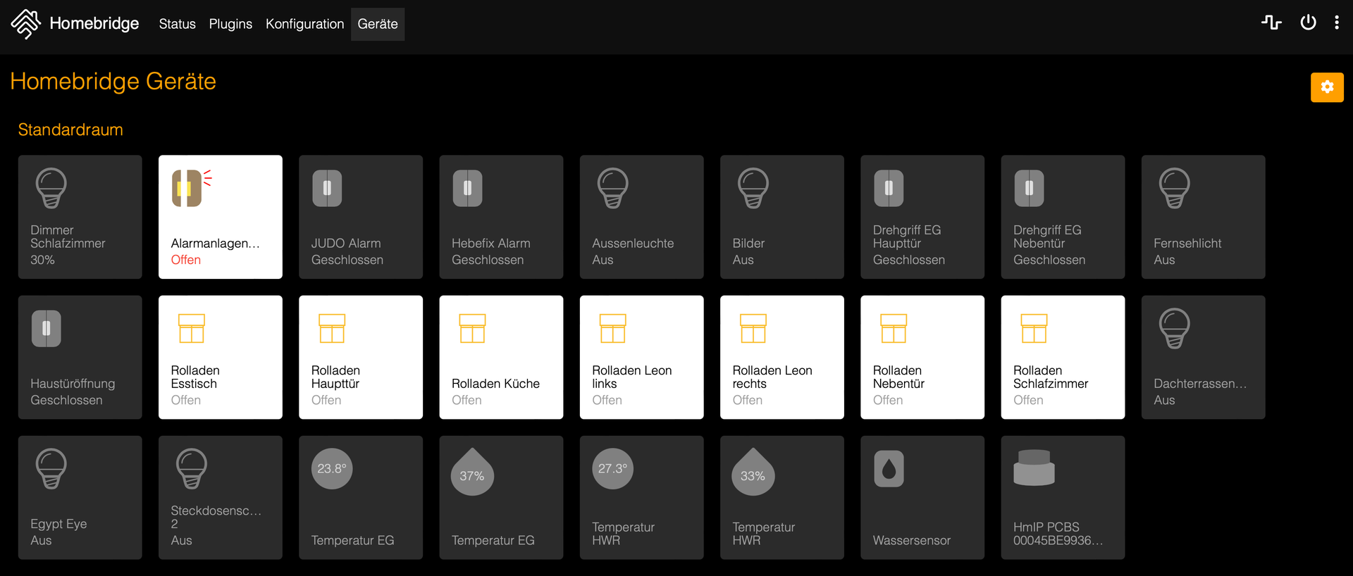

Ich verwende HomeMatic auf einer CCU3 und habe seit kurzem HomeKit über HomeBridge auf einem Pi am Start. Die Geräte, die ich über die HomeBridge von der CCU übergeben bekomme sind - bis auf die virtuellen Taster - alle funktionstüchtig.
