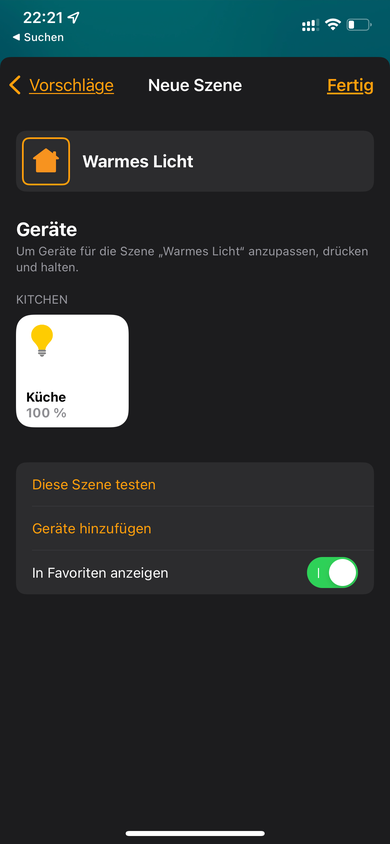

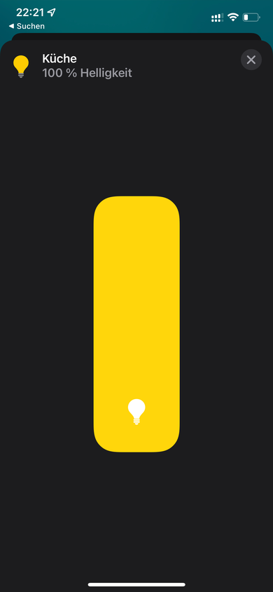

  • PlayBaoi
    Dein Licht ist offensichtlich NUR Dimmbar, Weisstöne werden offenbar nicht unterstützt. Bei Leichtmitteln mit RGB- und/oder Weisstonsteuerung schaut es so aus > Screenshot!
    P.S.: Wenn du zu einem Zitat etwas schreibst, schreib es bitte unter das Zitat-Fenster.
    Bilder
  • Es steht in der Artikelbeschreibung, dass die nur dimmbar und warmweiß ist. Auch zeigt das Foto unten links die vermutlich die Helligkeiten durch die Dimm-Eigenschaft, nicht die Farbtemperaturen ...
    Ja korrekt, ich bin fälschlicherweise davon ausgegangen, dass das Bild die verschiedenen Farbtemperaturen zeigt.
