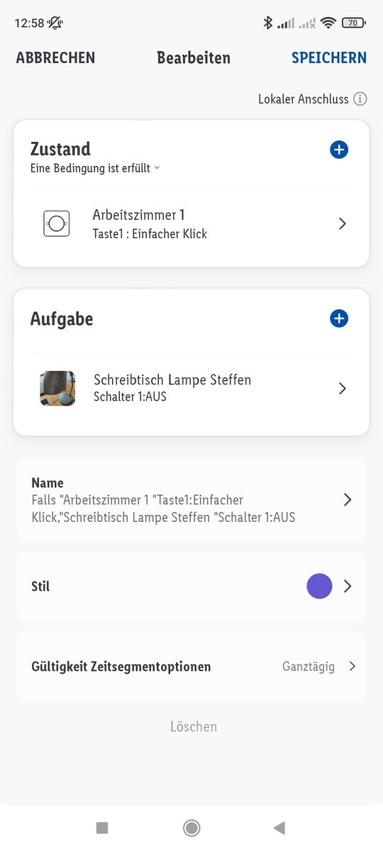

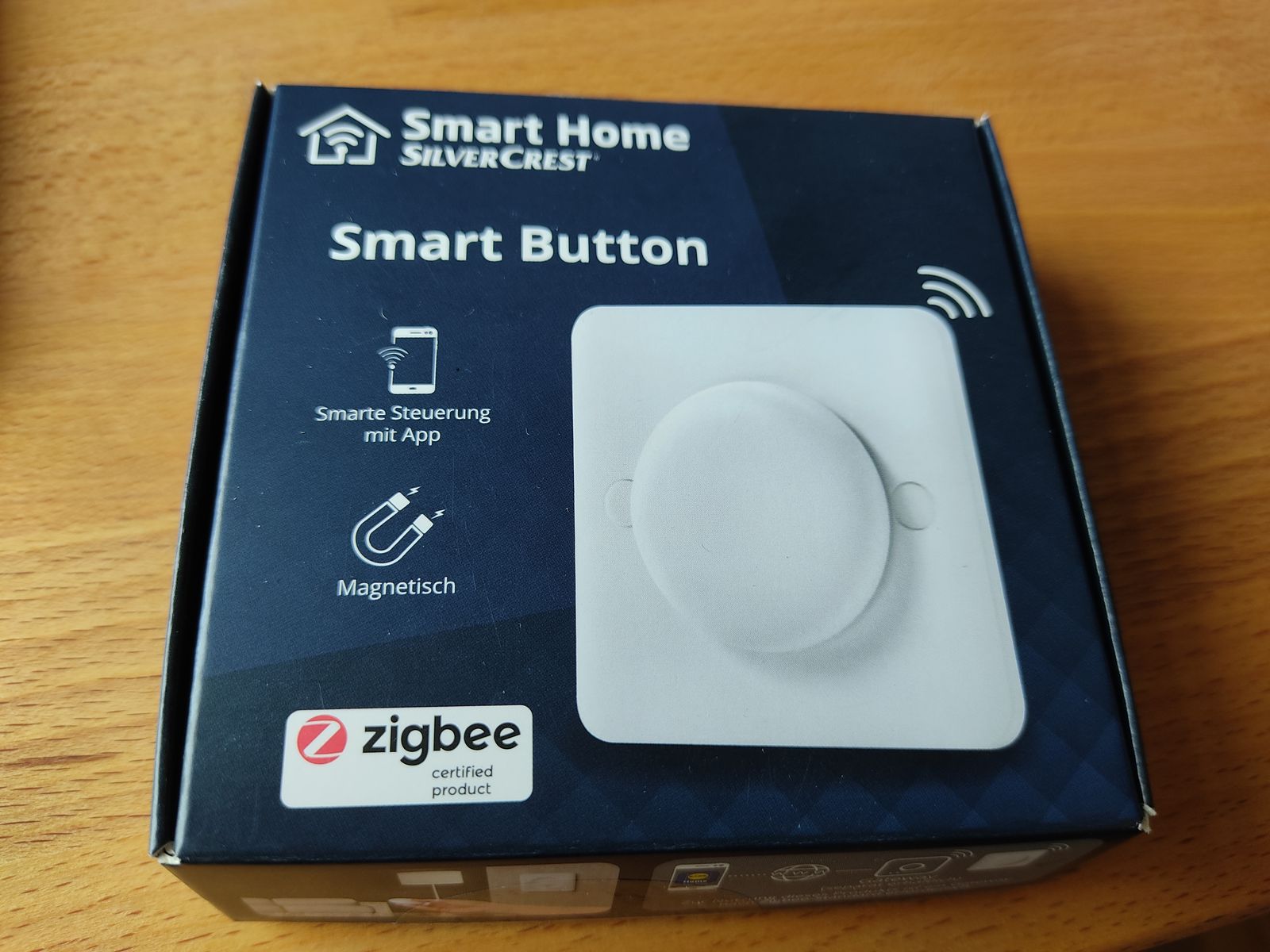

    ich habe eine Frage zum Smart Button von Silvercrest (erhältlich bei Lidl).
    Ich möchte diesen Schalter einfach als Ein/Aus Schalter für eine Lampe verwenden, welche ebenfalls mittels Silvercrest Stecker oder Silvercrest Leuchtmittel Smart geschaltet ist. Sodass man sie sowohl analog Ein/Ausschalten kann, als auch über die App steuern kann.

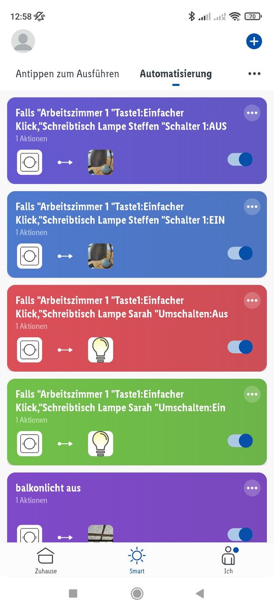

    Leider kriege ich diese Automation nicht hin. Heißt: Einschalten über den Schalter geht, nur beim zweiten Drücken geht die Lampe nicht wie gewollt aus, sondern kurz aus und wieder an. Habe hier als Bild einen Screenshot mit den Einstellungen in der Lidl Home App. Vielleicht kennt sich damit ja jemand aus, ich Hilfe würde ich mich sehr freuen!
  • Ich kenne zwar die Lidl App nicht, aber auf den Screenshots sehe ich jeweils immer nur eine Bedingung, die mit je einer Aktion verknüpft ist. Wo fragst du denn den Status der Lampe ab? Irgendwoher muss die Automation ja "wissen" ob jetzt ein- oder ausgeschaltet werden soll.
  • Das ist eben genau das Problem, ich weiß nicht, wie ich dem Schalter sagen soll, dass das Gerät gerade an oder aus ist. Ich hatte gehofft, dass jemand mit der LIDL App vertraut ist und mir das sagen kann

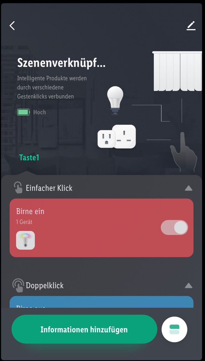

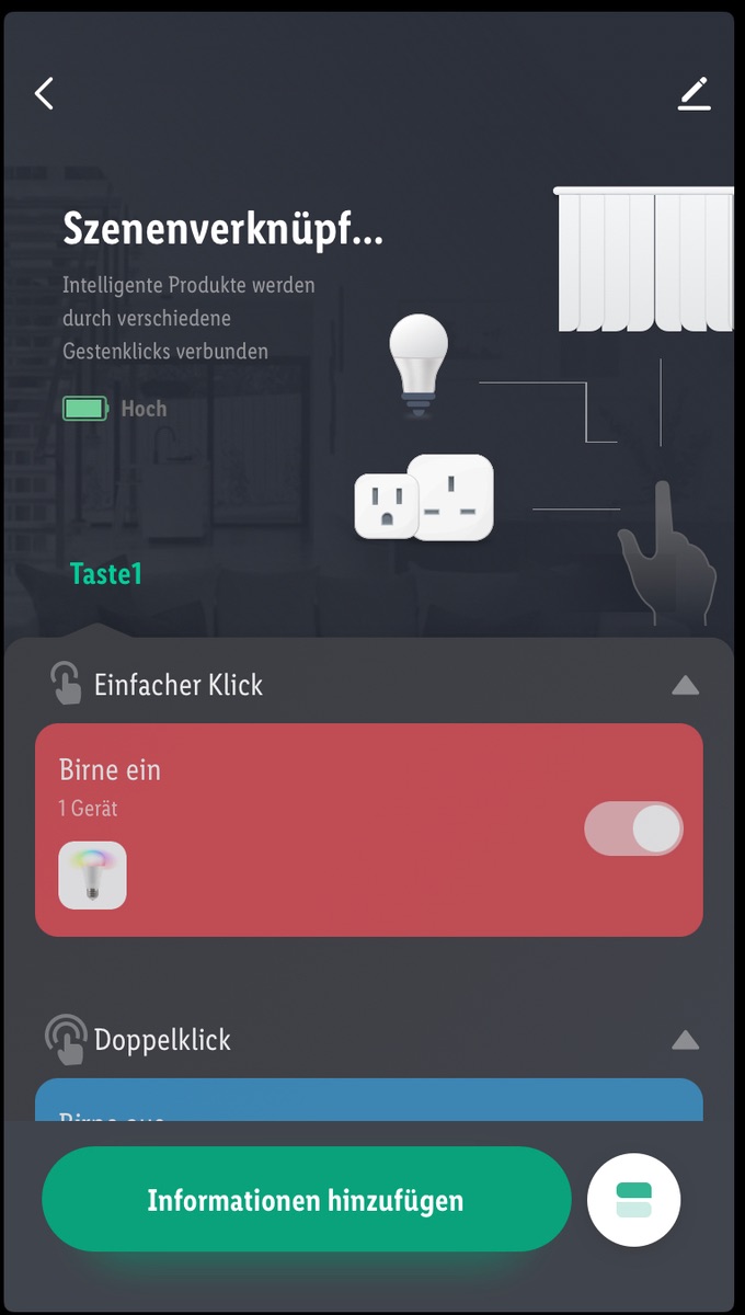

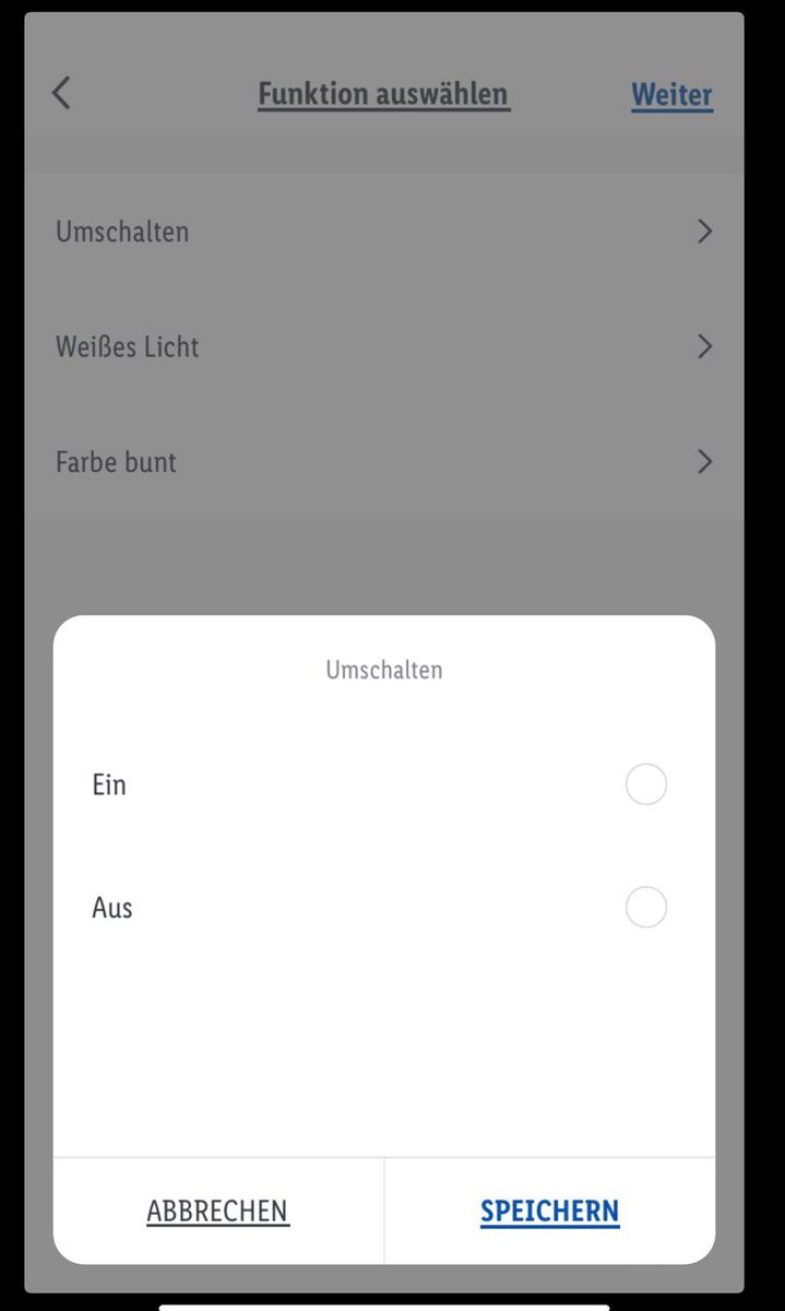

  • Hallo , ich habe heute auch erstmals ein Lidl Smart Button eingerichtet und war zunächst auch irritiert, warum beim Drücken des Buttons die Lampe nicht einfach switcht. Die Lampe weiß doch, in welchem Zustand sie ist, und wenn sie den Befehl vom Gateway bekommt „Toggle“ bzw. „Invertiere, sollet sie das tun. Ziemlich schwach bzw armselig.
    Es gibt jedoch eine Lösung: Der Smart Button kennt quasi wie eine Maus einen Klick und Doppelklick. Folglich musst du den Doppelklick auch noch einrichten.
    also
    Klick => Lampe Umschalten auf AN
    Doppelklick => Lampe Umschalten auf AUS

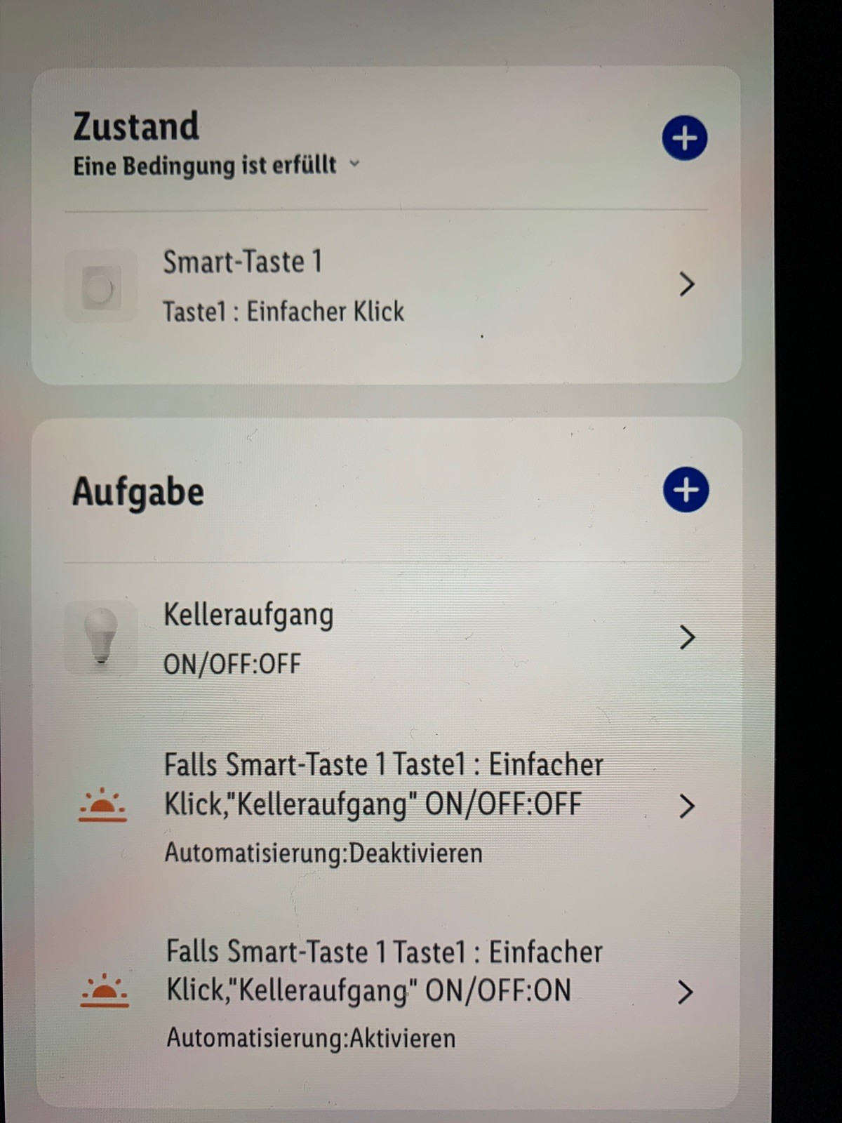

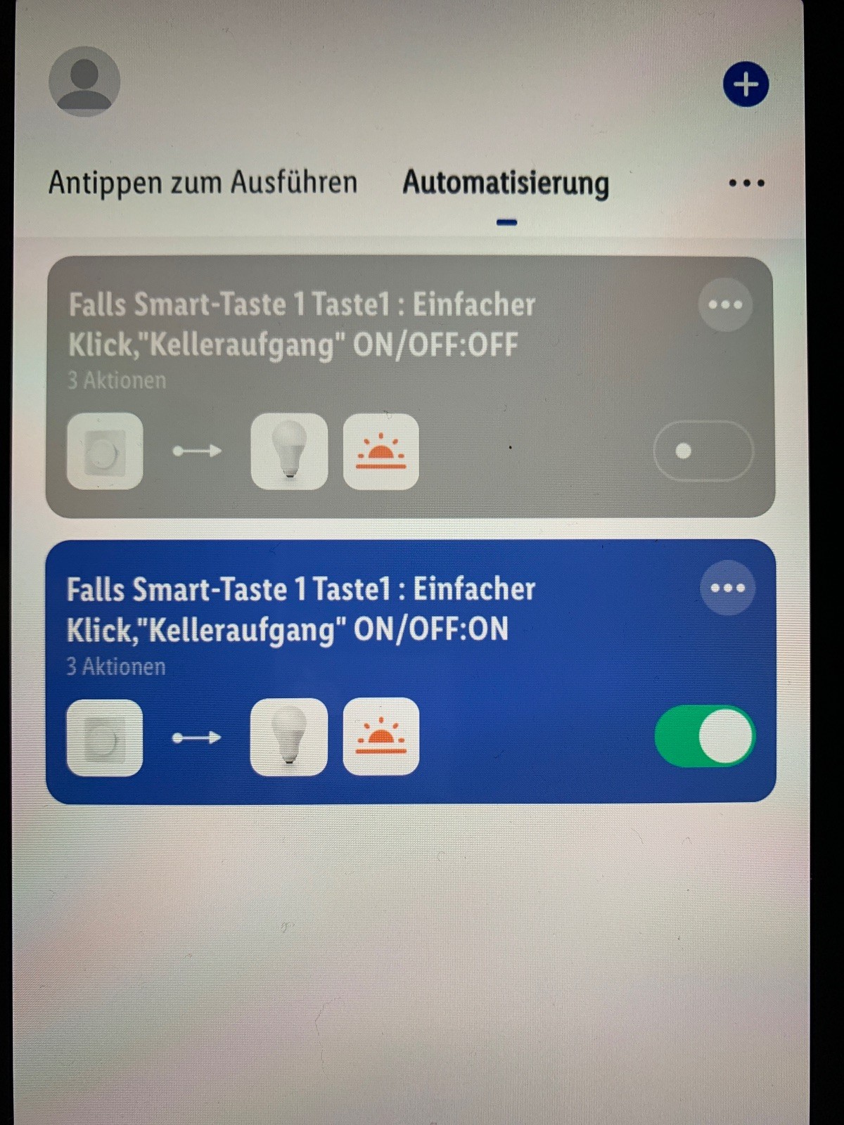

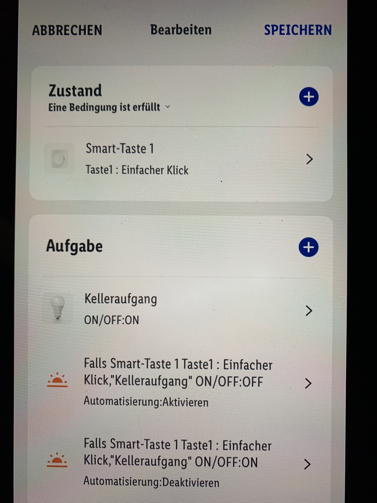

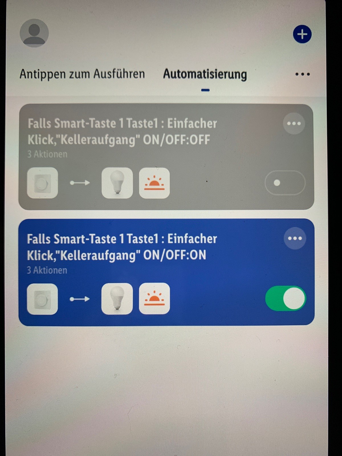

    Es gibt eine Möglichkeit mit einem Button Klick An- und Auszuschalten.
    Man muss zwei Einträge in AUTOMATISIERUNG machen (eine für Button drücken AN und eine für Button drücken AUS)
    (Bild 1)
    In den Automatisierungen wird dann mit SMART jeweils die eigene Automatisierung ausgeschaltet und die Andere eingeschaltet (Bild 2 und Bild 3)
    Nun werden mit jedem Button Klick die beiden Automatisierungen deaktiviert bzw aktiviert.
    Wichtig ist, dass beim Start nur eine aktiviert ist.
    Viel Spass beim „Programmieren“,

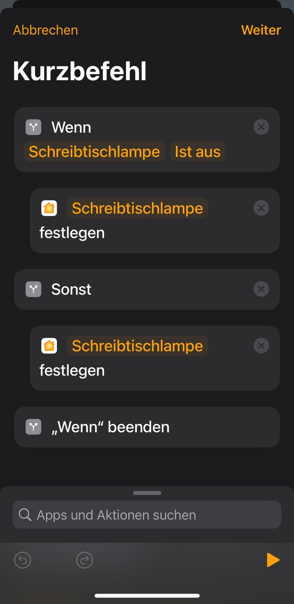

  • Sollte natürlich auch mit Apples “Home” App gehen. Tut es aber natürlich nicht, wie so vieles.
    Das geht sogar gut in Apples „Home“ App mit einem Kurzbefehl. Nur einem, siehe Foto.
    Wenn Lampe aus, dann anschalten, sonst ausschalten.
