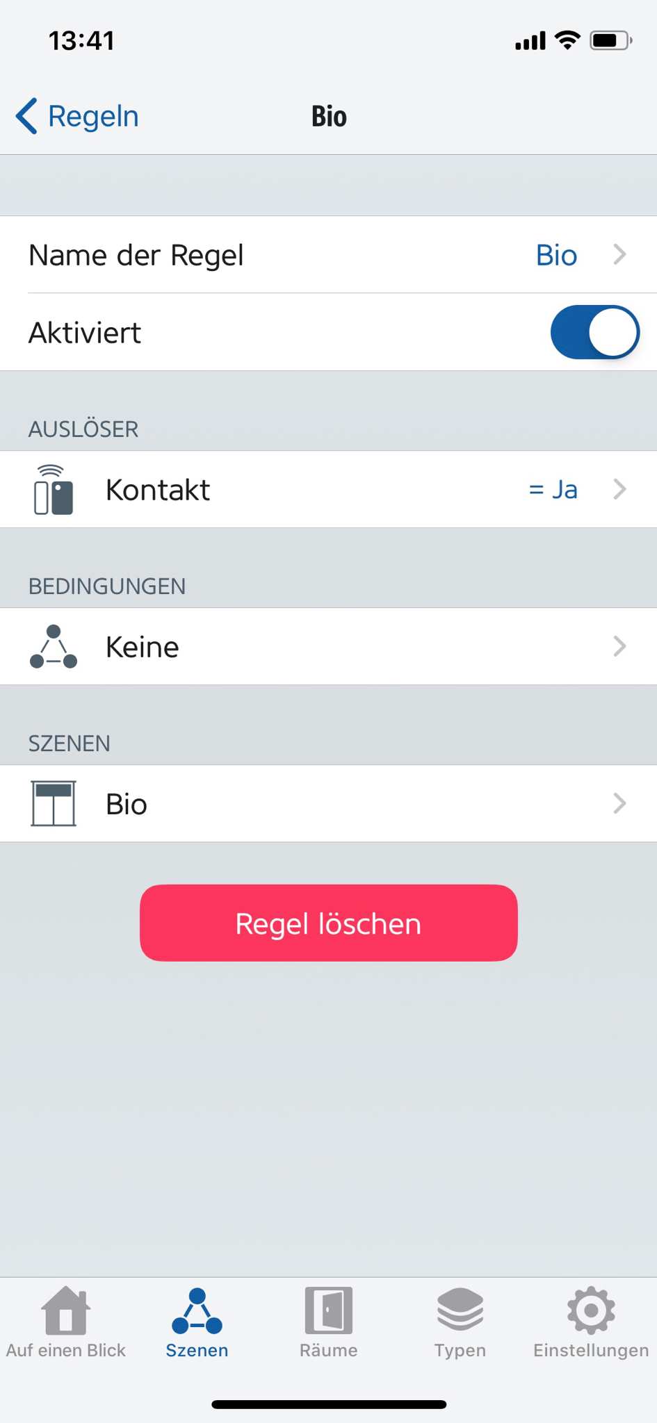

    Weiß einer wie man es überhaupt einstellen muss. Habe jetzt eine Regel erstellt Auslöser ist der Kalender Bedingung keine Szene ist beim telegram bot.. Wäre des so richtig?
  • recovery und? Hat es ausgelöst?
    Das Vorgehen war richtig, HB-Plugin überprüft Kalender, wenn wert gefunden, dann Schalter an, wenn Schalter an, dann vorkonfigurierte Telegram-Nachricht in Szene einbinden.
