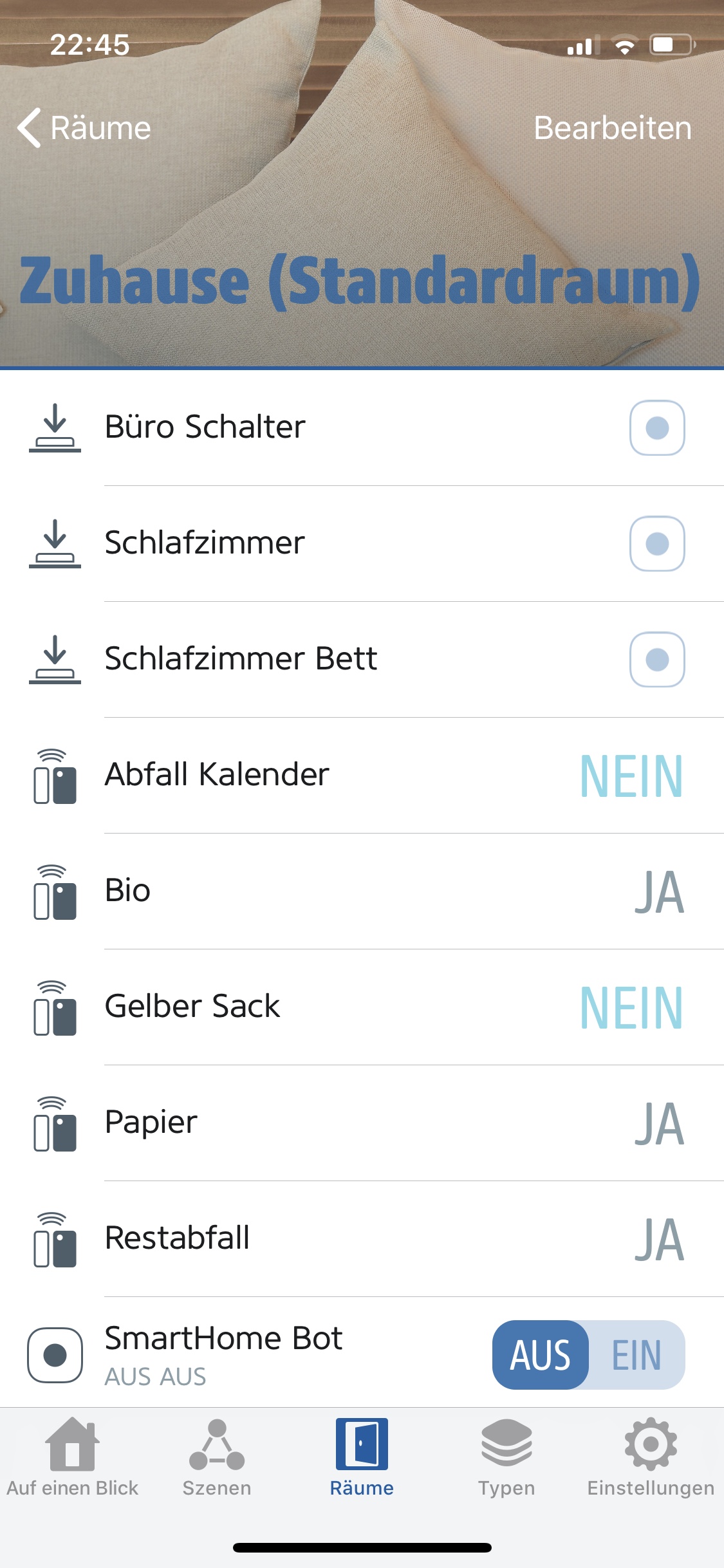

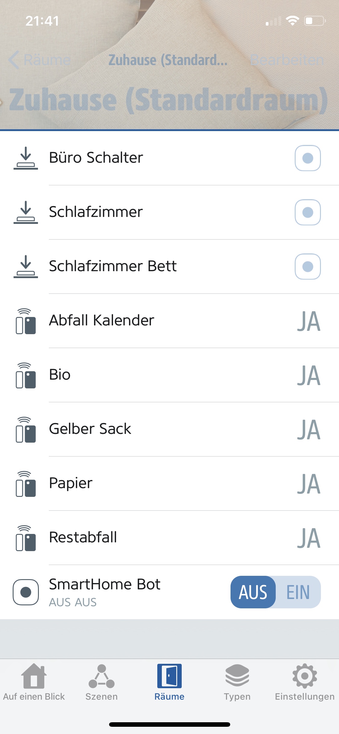

    Wird denn der Kontaktsensor des calendar-plugins nicht ausgelöst oder kommt nur die Benachrichtigung nicht an?

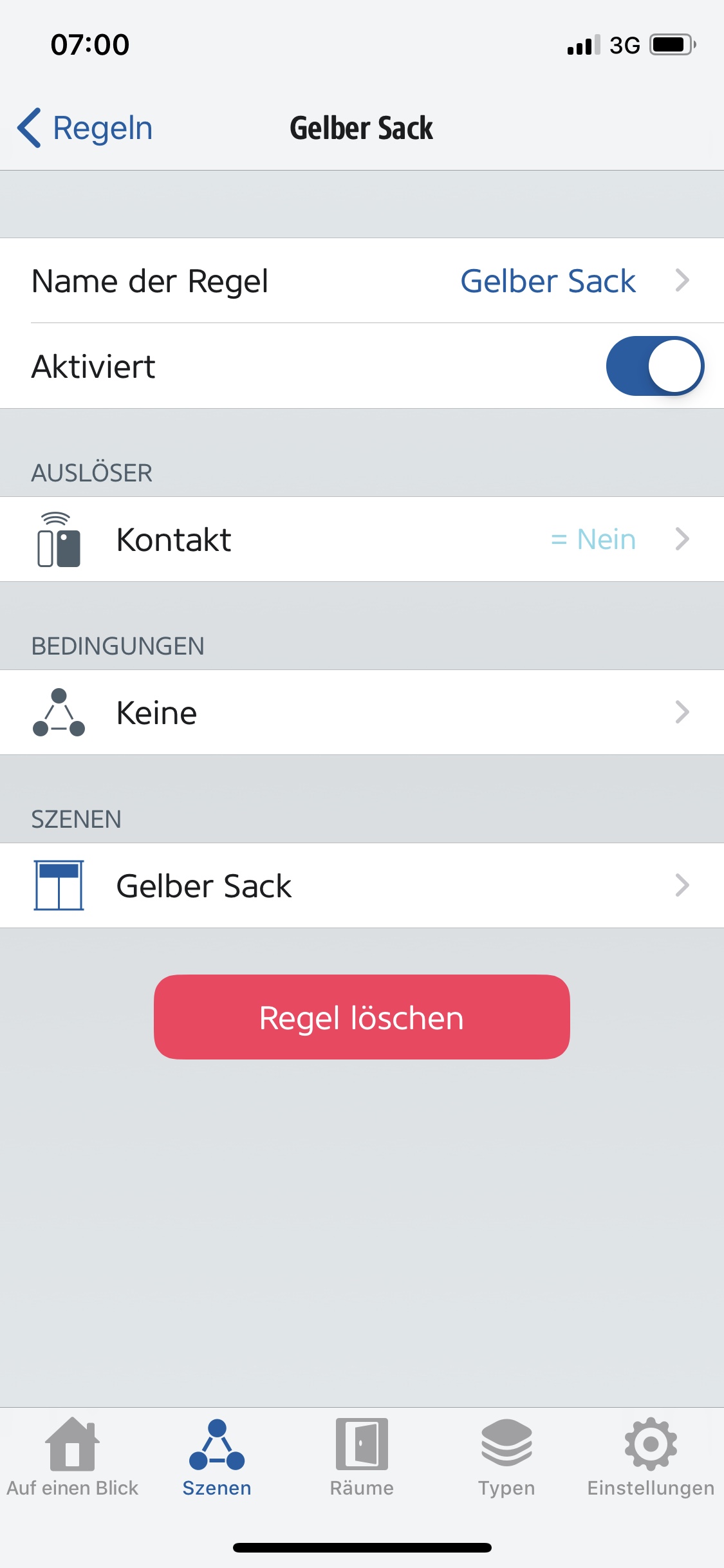

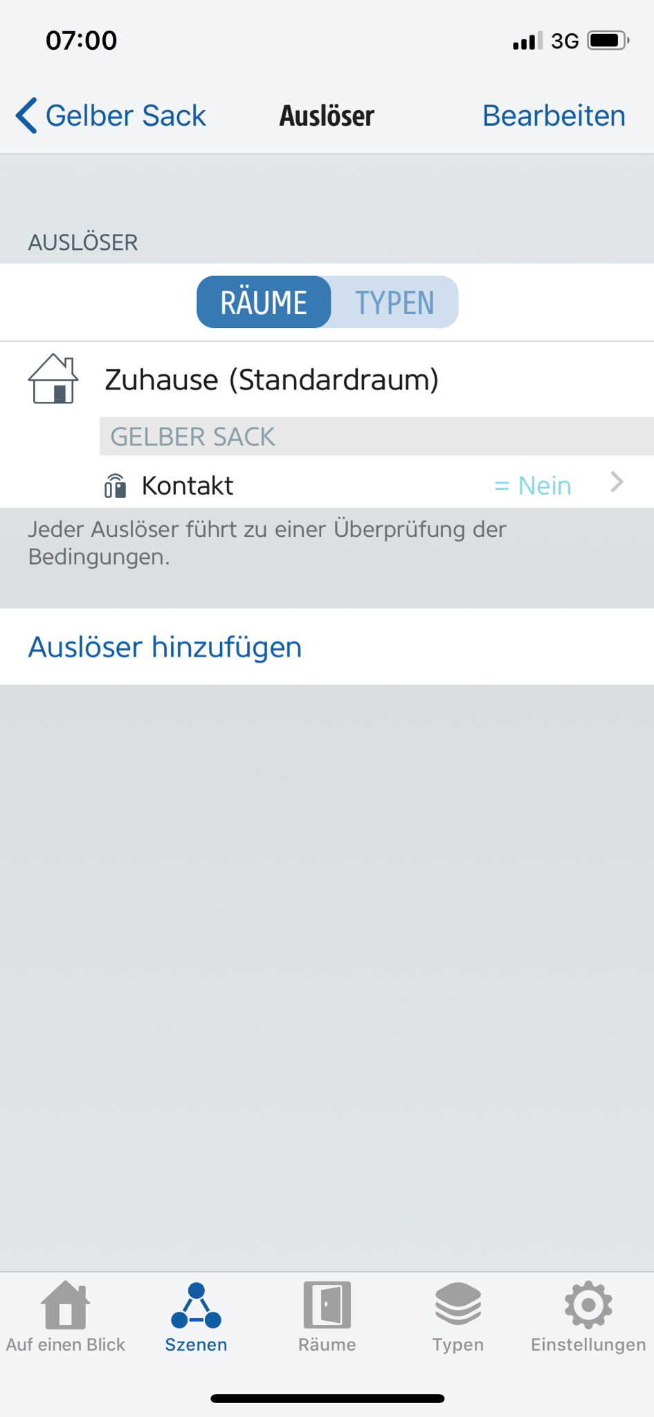

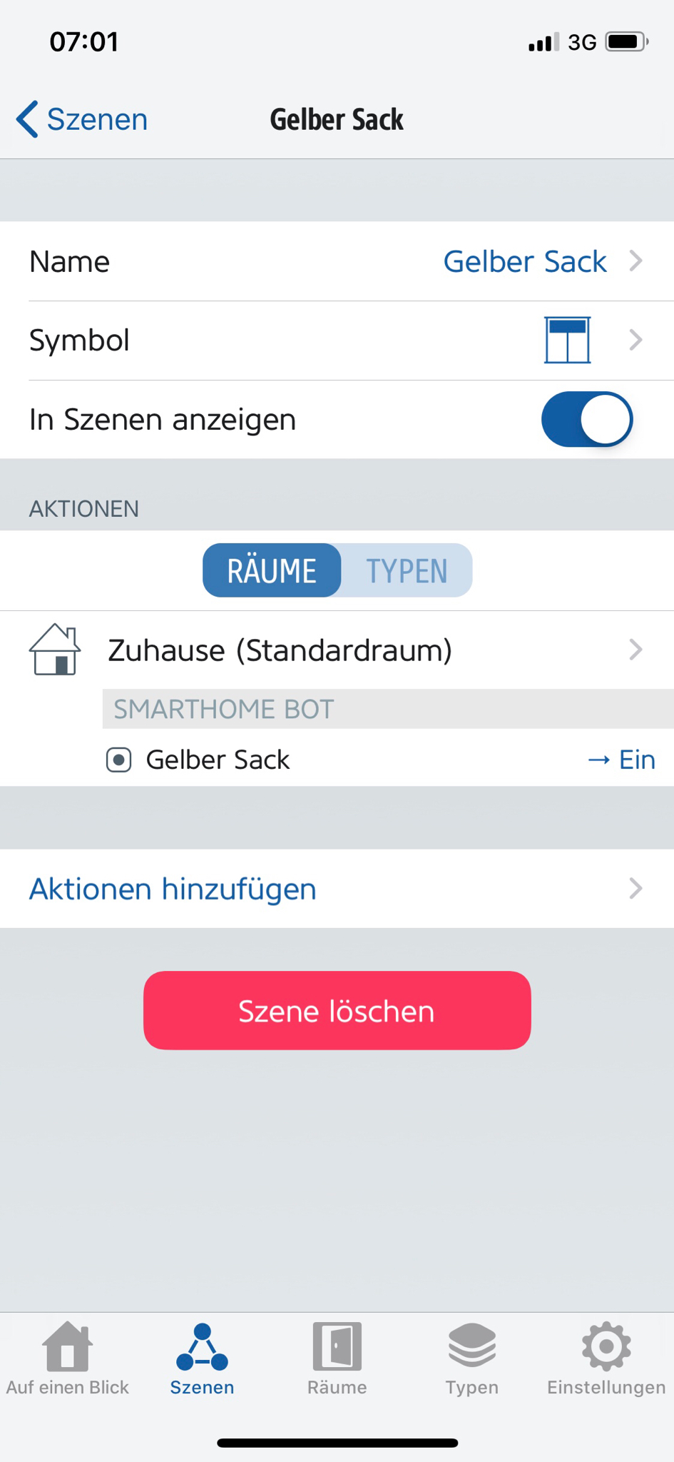

    Wie sieht denn die genaue Automatisierung aus? Wenn „Gelber Sack“ auslöst, dann aktiviere „Schalter an telegram „Gelber Sack“???? Oder?

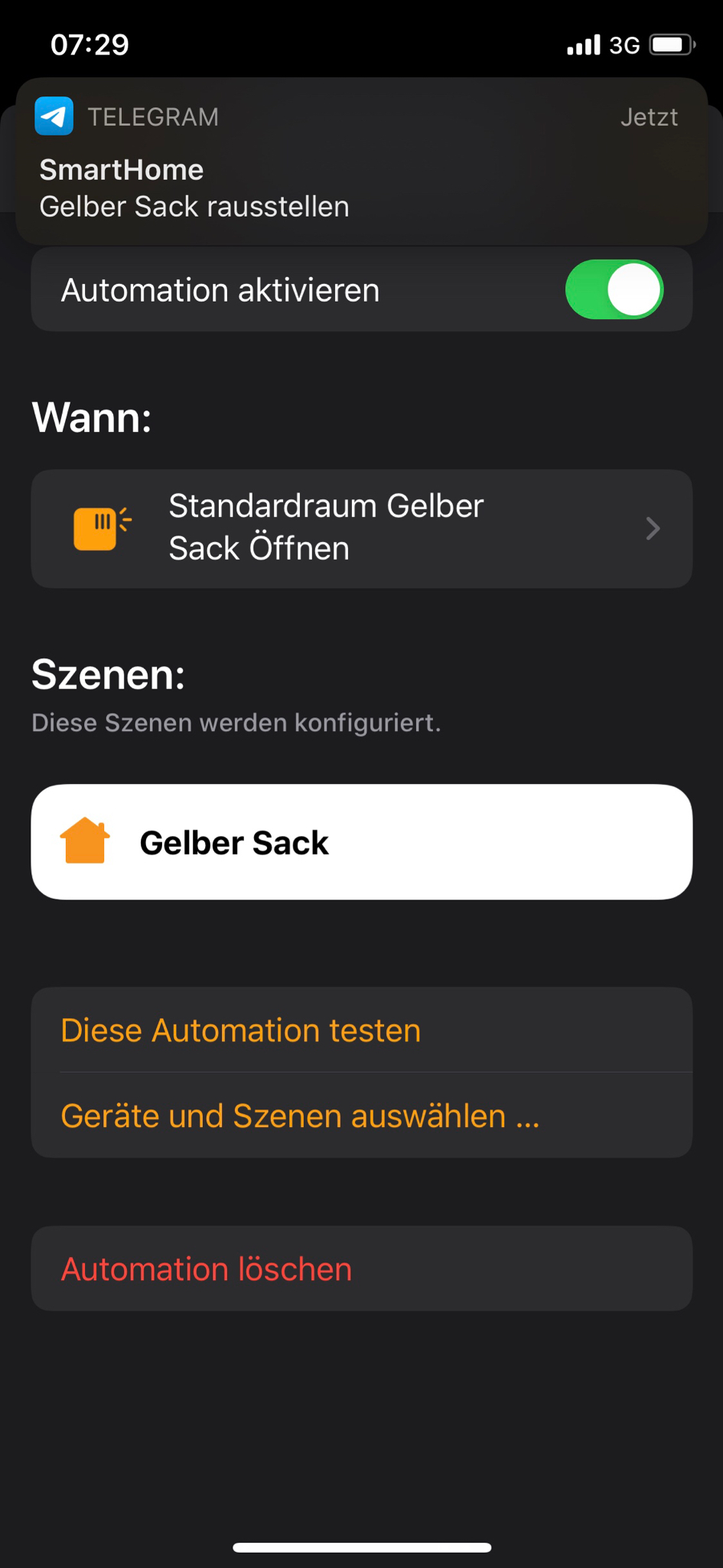

  • Geh mal bitte in die Home App und öffne dort diese angelegte Automation.
    Dann ganz unten steht „Diese Automation testen“. Da mal klicken.
    Wenn dann auch alles funktioniert liegt es an der Steuerzentrale und/oder der icloud synchronisation....
    Hier könnte dann zunächst ein Neustart der Zentrale helfen....
