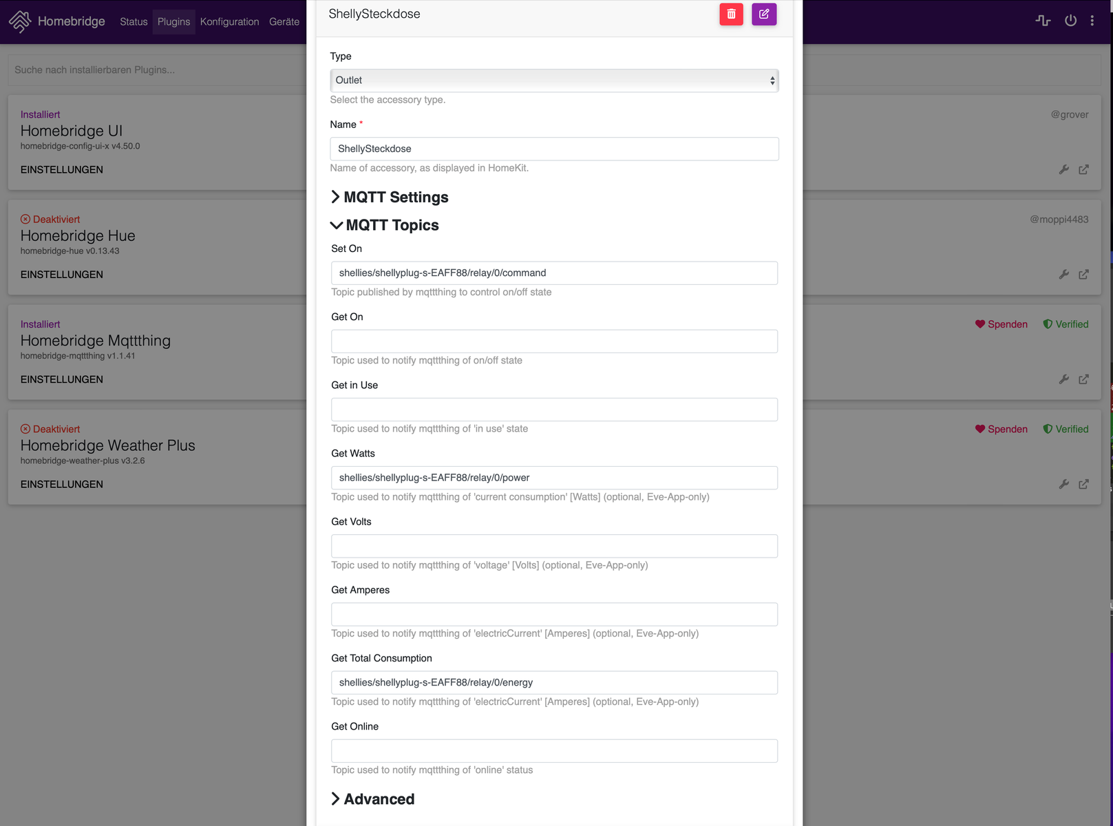

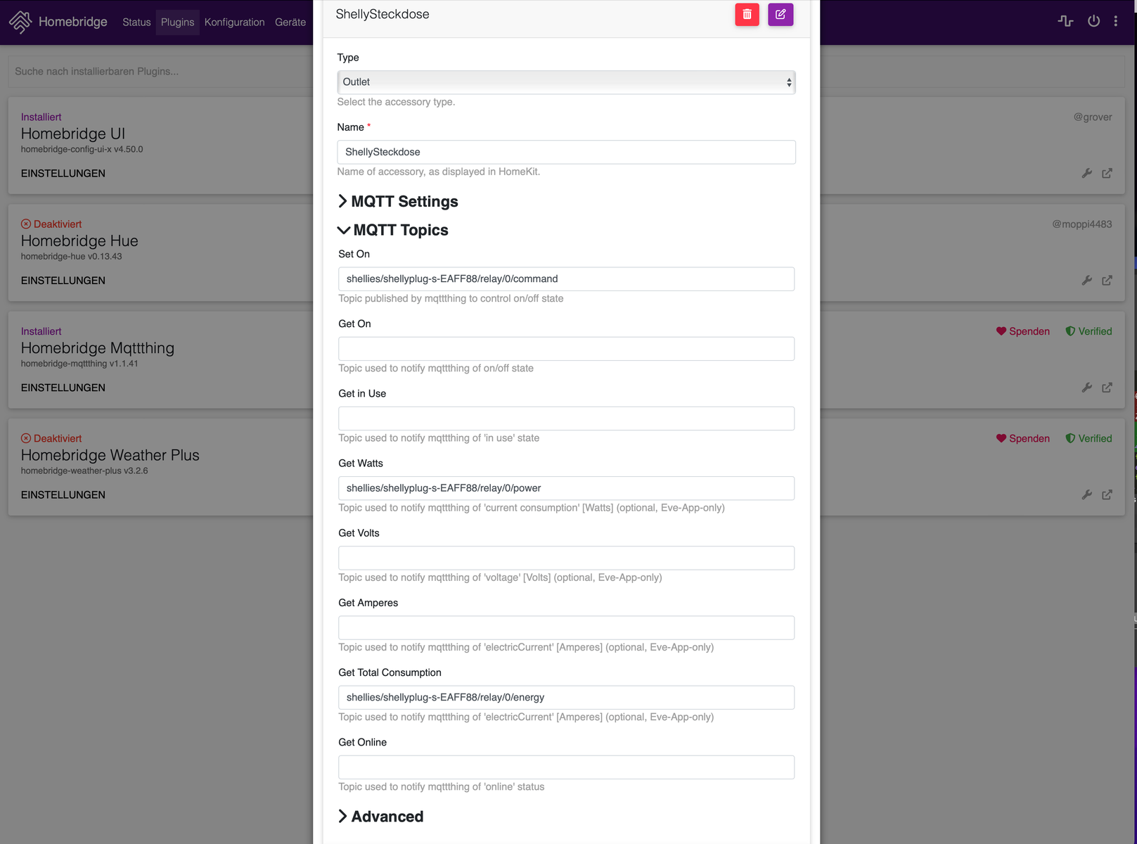

Ich habe mich mal mit dem Thema SmartMetering auseinandergesetzt und habe mir einen Testaufbau mit einer Shelly Power Plug S und einem Shelly 2.5 gemacht. Die beiden Shellys sind auf MQTT konfiguriert, melden sich brav am broker, werden über Homebridge (mqttthing) an Homekit weitergegeben - und können ohne Probleme gesteuert werden. Ich sehe in der Eve App die aktuelle Leistungsaufnahme und es werden auch Daten historisiert und im Graphen angezeigt.
ABER:

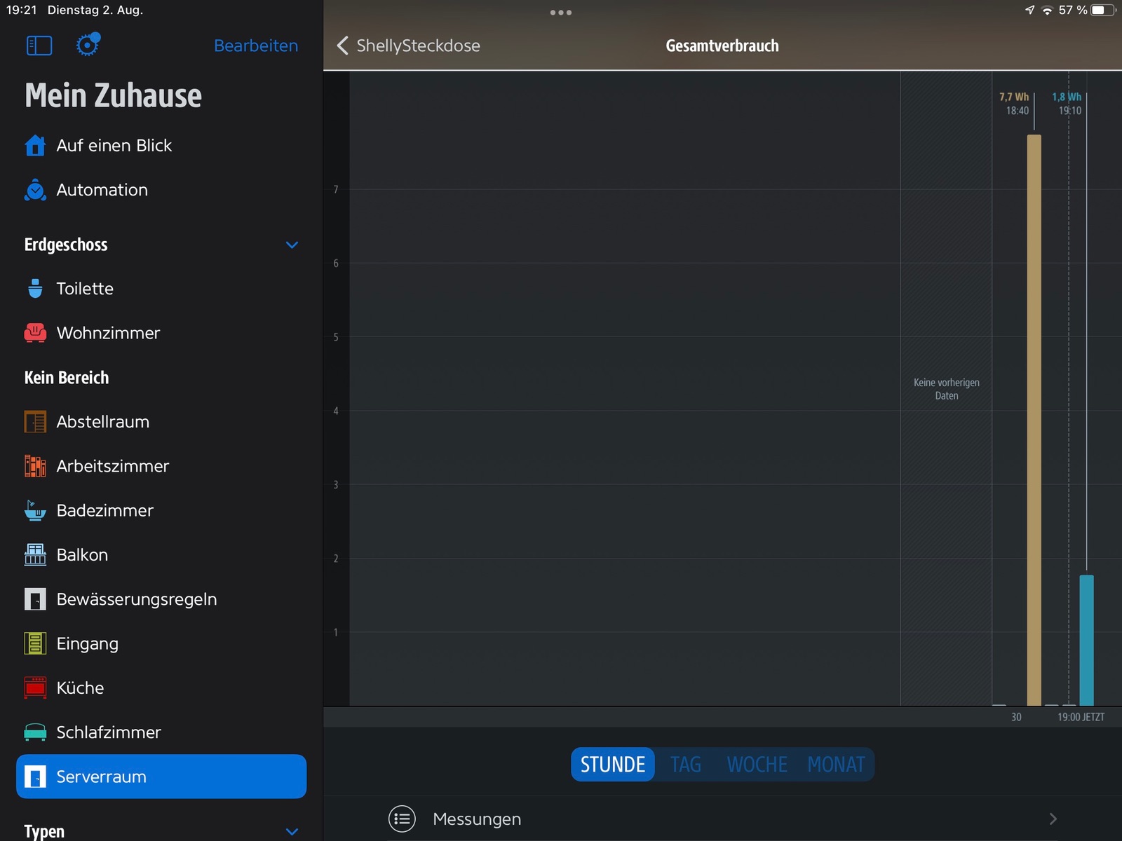

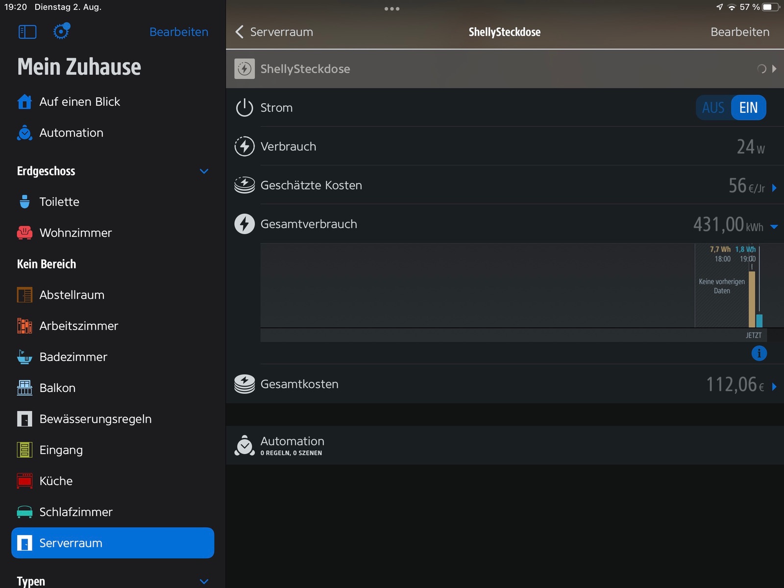

das mit dem Gesamtverbrauch haut ned hin - nach 3 Stunden basteln mit einer 9W Lampe und einem 27W Vebtilator sagt mir die Eve App einen Gesamtverbrauch vonüber 1500 kW/h. Eingebunden ist der Gesamtverbrauch über das Topic < >/energy (laut Forum siehe hier). Die Anzeige der Werte im Graphen erfolgt in Wattstunden, der GEsamtverbrauch wird in kW/h angezeigt - was läuft da verkehrt? Mir ist klar wie ich W/h in kW/h umrechne, aber das geht hinten und vorne nicht zusammen.
Hat jemand von euch eine Idee was es da haben könnte?
(anbei ein paar screenshots der config)
